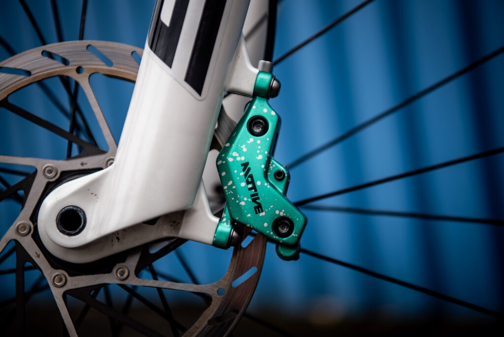

Der gänzlich neu entwickelte Bremssattel der Motive kommt deutlich kantiger daher als jener der Level und weist optisch einige Ähnlichkeiten mit den Bremssätteln des DB8-Modells und der ebenfalls neu vorgestellten DB6- und DB4-Modelle auf. Dementsprechend sind auch all jene Modelle für die Nutzung von SRAM „Large“-Bremsbeläge vorgesehen, die bereits bei der SRAM Code-Bremse zum Einsatz kommen. Die Original-Beläge von SRAM sind in gesinterter und organischer Form erhältlich.
Wie zuvor bereits erwähnt, bietet SRAM die Motive in drei verschiedenen Varianten an: Ultimate, Silver und Bronze. Diese unterscheiden sich hauptsächlich in der Verwendung unterschiedlicher Materialien und somit dem Gesamtgewicht der Bremsen: Die Motive Ultimate-Bremse verfügt über Titan-Schrauben, einen kugelgelagerten Carbon-Bremshebel und eine einstellbare Leitungsführung am Bremskolben. Die Motive Silver besitzt einen kugelgelagerten Aluminium-Bremshebel und ebenfalls eine einstellbare Leitungsführung am Bremskolben. Die Motive Bronze hingegen kommt mit Aluminium-Bremshebel mit Gleitlager und einem fix geklemmten Leitungsanschluss auf den Markt. In der folgenden Tabelle könnt ihr die Modelle direkt miteinander vergleichen.

# Drei verschiedene Optionen stehen bei der Motive zur Auswahl, die sich hauptsächlich durch die Verwendung unterschiedlicher Materialien der einzelnen Bauteile kennzeichnen. – hier ist die Sonderedition des Ultimate Expert Kits zu sehen.
