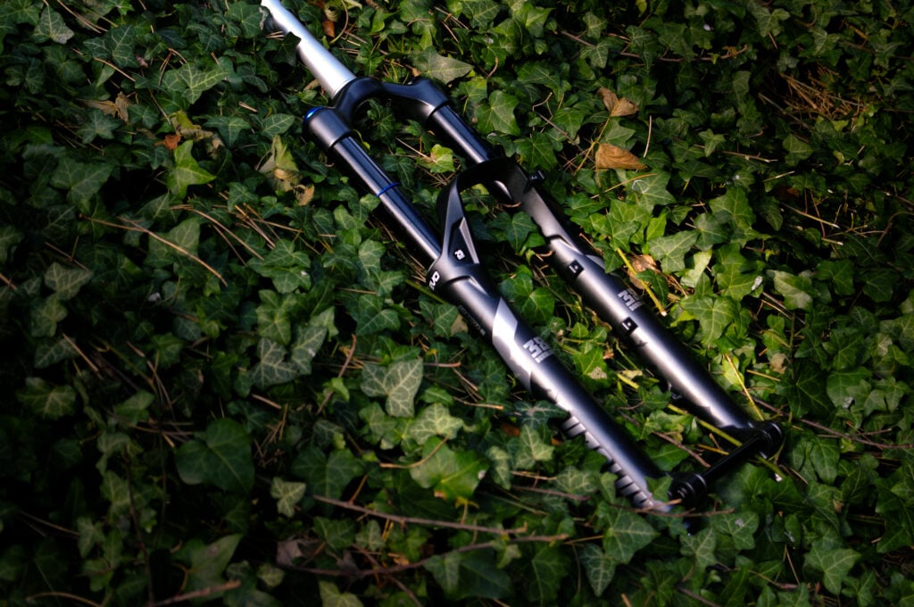

# SR Suntour Durolux 38 Evo X – 2.700 g, 899 €, 29" only, 160 bis 180 mm Federweg.
Diashow: SR Suntour Durolux 38 Evo X – Test: Preisattraktiver Underdog mit Top-Funktion
SR Suntour verabschiedet sich von der Q-Loc-Achse zugunsten einer einfacheren, geschraubten Steckachse.
Im Grunde ist die SR Suntour Durolux 38 Evo X eine gute Gabel, die satt und feinfühlig arbeitet, ausreichend Kontrolle bietet und für Neulinge bis Fortgeschrittene eine sehr gute Wahl darstellt

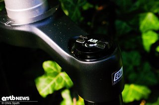

Unter der Luftkappe sitzt ein Ventil – die Aircap kann mit einer Nuss gelöst werden für das Volumenspacertuning

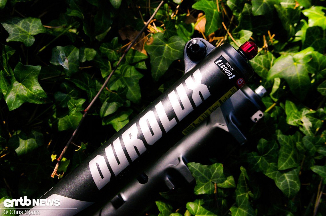

SR Suntour setzt bei der neuen Durolux auf Bewährtes: Die Gabel ist in klassischer Right-Side-Up-Bauweise ausgeführt und bei allen Spezifikationen modern gehalten. Sprich: Boost-Einbaumaß, große Bremsscheiben-Aufnahme, sogar ein ABS-Mount ist an der Testgabel am Casting. Die Gabel lässt sich wahlweise mit oder ohne ABS-Mount kaufen. Ein Nachrüsten ist ohne weiteres nicht möglich, es sei denn, man wechselt das Casting der Gabel.

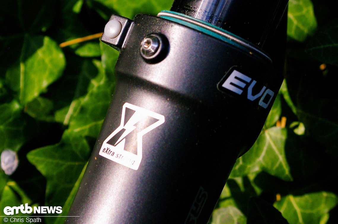

Die Luftfedergabel soll laut SR Suntour sehr stark auf Haltbarkeit ausgelegt sein. Das spiegelt sich im Gewicht wider: Mit von uns gemessenen 2,7 kg ist die Gabel 38 X Evo kein Leichtgewicht und wiegt laut Hersteller 200 g mehr als die 38 Evo fürs unmotorisierte Mountainbike. Ein Großteil des Gewichtsunterschieds kommt durch die Gabelkrone zustande. An der X-Variante ist diese aus Vollmaterial, zudem sind die Standrohre nicht konifiziert.
Die Gabelkrone der E-Bike-Variante mit Namenszusatz "X" setzt auf eine Krone aus Vollmaterial
# Die Gabelkrone der E-Bike-Variante mit Namenszusatz "X" setzt auf eine Krone aus Vollmaterial – das treibt das Gewicht in die Höhe, ermöglicht laut SR Suntour aber auch die hohe Systemgewichtsfreigabe von 150 kg.

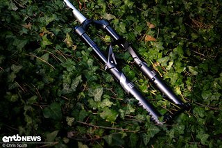

Gefällig ist die Gabel optisch auf jeden Fall: Das Casting ist markant ausgeführt, bietet neben dem ABS-Mount auch Anschraubpunkte für große Schutzbleche, im Lieferumfang ist zudem ein kleines Schutzblech enthalten, das direkt an die Gabelbrücke angeschraubt werden kann.
# Unter der Luftkappe sitzt ein Ventil – die Aircap kann mit einer Nuss gelöst werden für das Volumenspacertuning – direkt unter der Aircap ist ein Abstandshalter in das Bauteil integriert, der die Luftkammer schon auf einen Standardwert verkleinert. Ab Werk sind in meiner Gabel drei Spacer montiert.

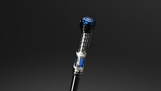

SR Suntour setzt auf einen federvorgespannten Trennkolben in der Dämpfunskartusche
# SR Suntour setzt auf einen federvorgespannten Trennkolben in der Dämpfunskartusche – PCS – kurz für Piston Compensator System – schafft den Volumenausgleich in der Kartusche, wenn der Dämpfungsschaft beim Einfedern in der Ölsäule Volumen verdrängt.
Dämpfungsseitig geht es konventionell weiter. Suntour setzt zur Volumenkompensation in der Dämpfungskartusche seit jeher auf einen federvorgespannten Trennkolben. Das System verwendet Fox seit dem Umstieg von Fit- auf seine Grip-Kartuschen, auch RockShox setzt seit der Charger 3-Kartusche auf diese Mechanik. Kombiniert mit einem halboffenen Ölbad kann sich die RC+-Kartusche selbst entlüften.

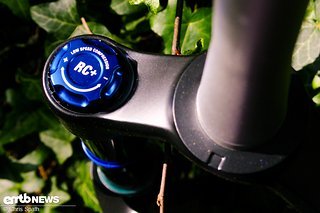

Extern verstellbar ist zugunsten der Einfachheit lediglich die Lowspeed-Dämpfung. Suntour greift hier zur gängigen Kombination aus Nadelventil, verstellbar, und Shimstack-Ventil, fix. Die RC+-Kartusche arbeitet außerdem mit einem großen Ölfluss, hat entsprechend auch im Durchmesser sehr große Ventile.
Die Lowspeed-Druckstufe bietet 13 Klicks Bandbreite zur Einstellung, die Zugstufe 26 Klicks.
SR Suntour RC+-Kartusche im Schnittbild
# SR Suntour RC+-Kartusche im Schnittbild – Sichtbar sind der PCS-Trennkolben, der Highspeed-Shimstack und die Lowspeed-Durchfluss-Öffnungen.

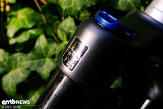

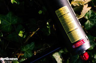

SR Suntour bietet für seine Gabel keine aufgeklebten Luftdruckempfehlungen oder digitalen Helferchen an. Im Nutzerhandbuch finden sich aber Setup-Empfehlungen. Zwar gibt Suntour gewichtsspezifische Druckempfehlungen, der Hersteller empfiehlt, die Gabel eher auf den korrekten SAG abzustimmen und sieht die Druckempfehlung nur als Startwert.
Gefahrenhinweise statt Setup-Empfehlung
# Gefahrenhinweise statt Setup-Empfehlung – das geht – Stand heute – besser.
An der 170-mm-Gabel liegt die SAG-Empfehlung bei 25–30 %, die Druckempfehlung liegt bei meinem Körpergewicht bei 65 psi. Als Fahrer, der sein Fahrwerk gerne etwas straffer abstimmt, sind mir persönlich 25 % SAG deutlich zu viel. Und, so viel sei vorweggesagt, was die Setup-Empfehlung angeht – da werden Suntour und ich uns nicht einig.
