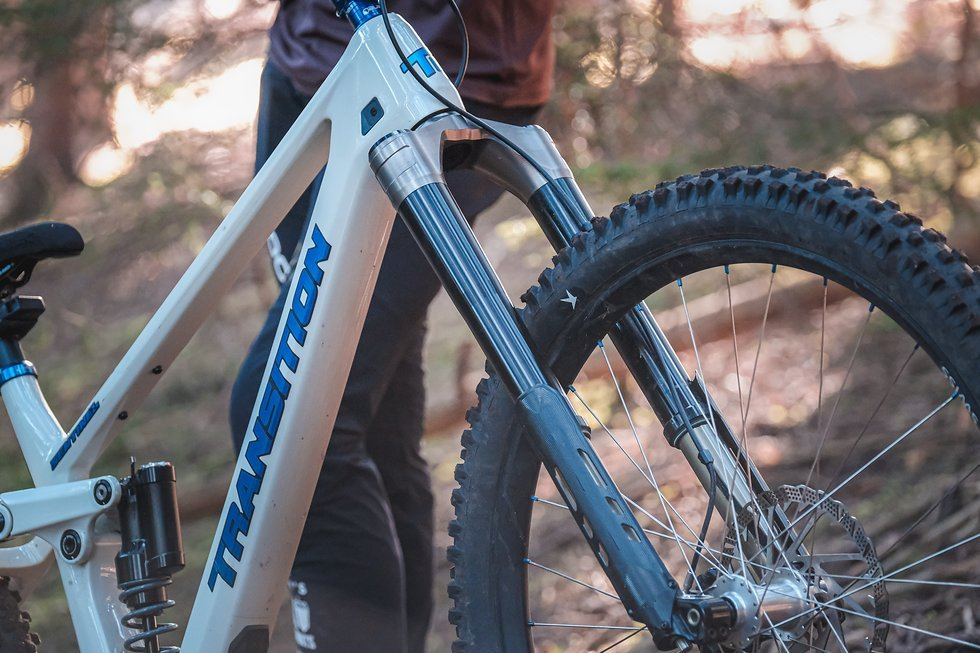

Wenn es nach Intend geht, spielt ein höheres Gewicht bergauf – besonders bei E-Bikes – nur noch eine untergeordnete Rolle, während zusätzliche Masse bergab für ein satteres Fahrverhalten sorgen soll. Um die Torsionssteifigkeit bei USD-Gabeln weiter zu optimieren, setzt die Flash 38 auf massive Bauteile wie die aus einem vollen Aluminiumblock gefräste Brücke und einen Tauchrohrdurchmesser von 38 mm.

Intend Flash 38 – Die Schwarzwälder setzen auf Wuchtigkeit statt graziösem Leichtbau und bringen mit 38 mm Tauchrohren, der massiven Gabelbrücke und der neuen Smooth Operator-Dämpfung ein auf maximale Steifigkeit getrimmtes Upside-Down-Paket ans Bike.

Die Flash 38 wurde entwickelt, um Kritikern von Upside-Down-Systemen in puncto Verwindungssteifigkeit zu begegnen. Zentrales Element ist die aus einem massiven Aluminiumblock gefräste Brücke, die allein 479 g wiegt. An den Ausfallenden kommt ein neues Design mit Doppelklemmung zum Einsatz, das die Nutzung von 15-mm- oder 20-mm-Achsen ohne Umbau der Dropouts ermöglichen soll. Der Gabelschaft verfügt über eine Wandstärke von 6 mm im unteren und 3 mm im oberen Bereich.

Bei der Anbindung von Brücke und Standrohr geht Intend neue Wege: Statt das Rohr an einem Bund innerhalb der Brücke zu positionieren, setzt die Flash 38 auf die sogenannte Zero-Gap-Technik. Dabei entsteht der axiale Kontakt direkt zwischen dem unteren Ende der Brücke und dem Rohr. Dies soll Belastungen unmittelbar in die Brücke leiten, die Steifigkeit erhöhen und Mikrobewegungen verhindern.
