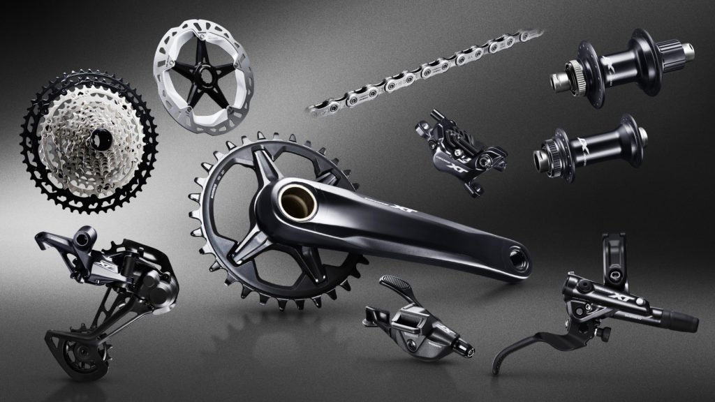

Die neue DEORE XT M8100 spricht mit ihren Varianten und Optionen den anspruchsvollen Biker an, der Wert auf Leistung und Performance legt. Anders dazu fokussiert man sich bei Shimano mit der SLX-Gruppe auf Qualität, Zuverlässigkeit und Robustheit um ernsthafte Einsteiger oder preisbewusste Fahrer anzusprechen. Hier erfahrt ihr alle Details rund um die beiden neuen Gruppen. Beide Gruppen sind von Shimano auch für den Einsatz am E-Bike freigegeben.
„Während bei der Entwicklung der XTR die Begriffe Speed, Focus und Control gewissermaßen unser Mantra waren, haben wir diesen Blickwinkel für die DEORE XT und die SLX erweitert. Wir haben viel darüber nachgedacht, wie Menschen ihre Mountainbikes nutzen und haben uns daher darauf konzentriert, Kompo­nentenserien zu konstruieren, die das Qualitätsniveau und die Spezifikationen bereitstellen, um den Ansprüchen von Rennfahrern, Bike-Abenteurern und qualitätsbewussten Mountainbikern auf der ganzen Welt gerecht zu werden. Vor allem aber wollten wir eine robuste und langlebige Performance sicherstellen, damit die Menschen soviel Fahrspaß wie möglich damit haben – und so lange wie möglich.“ — Henry Bosch, Product Coordinator bei SHIMANO Europe
Shimano XT M8100: auf einen Blick
  • Neuer 12-fach Antrieb mit einer Bandbreite von 10-45 oder 10-51 Zähnen
  • Zwei- und Vierkolben-Bremssättel
  • MICRO SPLINE Freilaufstandard
  • 1×12- oder 2×12-fach HOLLOWTECH II Kurbelgarnituren
  • I-SPEC EV Schalthebel
  • ICE-TECHNOLOGIES FREEZA Bremsscheiben
  • Komplett-Laufräder für XC und Enduro
  • Verfügbar an Bikes ab Juni und im Aftermarket ab 14. Juni
