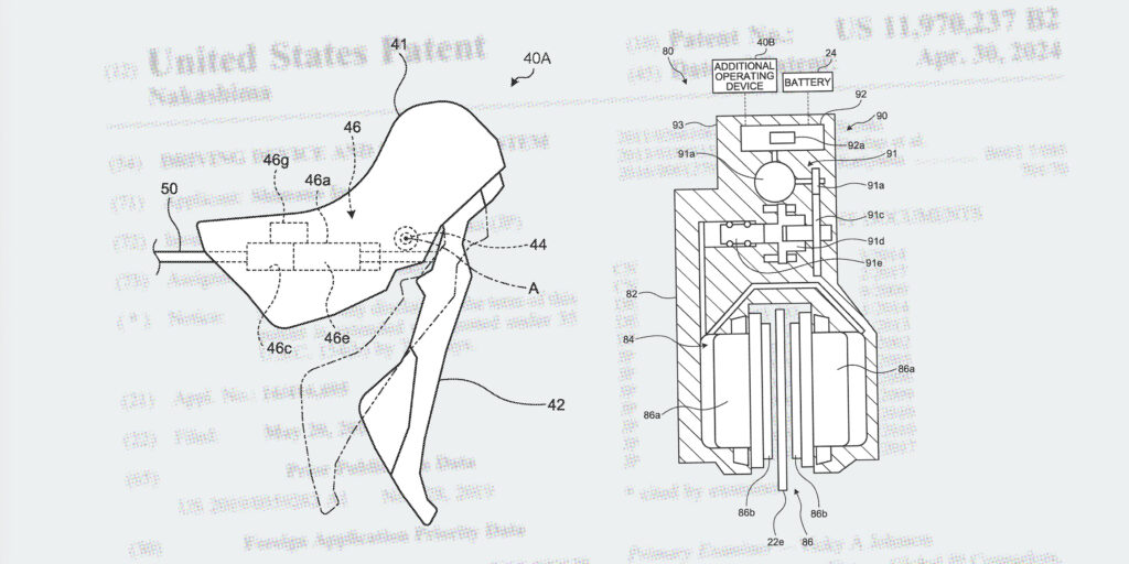

Technik-Blogger Dan Bacon ist erneut über ein interessantes Patent gestolpert und berichtet auf seiner Website Wheelbased ausführlich darüber: Das am 30. April 2024 veröffentlichte US-Patent von Shimano mit der Nummer 11,970,237 deutet auf die Entwicklung neuer, elektrisch betätigter Bremssysteme am Fahrrad hin. Bereits im Mai 2019 eingereicht und ursprünglich in Japan im Jahr 2018 beantragt, zeigt dieses Patent Shimanos Forschung und innovative Ansätze im Bereich elektrisch betätigter Fahrradbremsen.
Das Patent beschreibt verschiedene Konzepte, darunter ein hybrides Bremssystem, das sowohl hydraulische als auch elektrische Komponenten nutzt, sowie ein vollständig elektrisch betriebenes System.
Shimano Patent 11,970,237 – es geht, wie immer, um Fahrräder: Diesmal hat sich die Erfinderwerkstatt des japanischen Konzerns Konzepte für elektrische Fahrradbremsen schützen lassen.

Hier scheint oben links ein Bowdenzug das Bremssignal an die dann elektrisch/hydraulisch betätigte Bremse zu melden.
Elektrisch Bremsen – ein vom Menschen gegebener Bremsimpuls wird  am Lenker in ein elektrisches Signal gewandelt.
In dieser Zeichnung kann man oben links den Eingang einer Bremsleitung erkennen. Eine Art Umschalter (73) scheint für den Wechsel zwischen diesem und dem elektrischen System verantwortlich.
Vollelektrisch bremst diese Version einer hydraulischen Bremszange: Der Servomotor (91a) wirkt auf einen Hydraulikzylinder, der Rest läuft wie gehabt.
# Elektrisch Bremsen – ein vom Menschen gegebener Bremsimpuls wird am Lenker in ein elektrisches Signal gewandelt.
In der Bremszange einer Scheibenbremsanlage wirkt ein Stellmotor oder Servo (71a) auf einen hydraulischen Kolben (71e), Bremsflüssigkeit wird verdrängt, Bremskolben betätigt.

Drei Hauptkonzepte aus dem Shimano-Patent
  1. Hybrides Bremssystem: Kombination aus hydraulischen und elektrischen Komponenten
  2. Vollständig elektrisch betriebenes Bremssystem
  3. Mechanisch-elektrisches Hybridsystem mit Bowdenzug
Hybrid-Bremssystem: elektrisch und hydraulisch motiviert
Das hybride Bremssystem nutzt sowohl hydraulische als auch elektrische Komponenten. Bei Betätigung des Bremshebels wird hydraulischer Druck erzeugt, der in ein elektrisches Signal umgewandelt wird. Dieses Signal aktiviert dann einen kleinen Motor und ein Getriebesystem, das den hydraulischen Druck auf die Bremsbeläge überträgt. Das System ermöglicht es, zwischen einem elektrischen Modus und einem traditionellen hydraulischen Modus umzuschalten. Die Umschaltung erfolgt über einen speziellen Schalter, der den Fluidfluss entsprechend lenkt.
# In dieser Zeichnung kann man oben links den Eingang einer Bremsleitung erkennen. Eine Art Umschalter (73) scheint für den Wechsel zwischen diesem und dem elektrischen System verantwortlich.
Vollständig elektrisches Bremssystem
Ein weiteres Konzept beschreibt ein vollständig elektrisch betriebenes Bremssystem, bei dem der Bremshebel ein elektrisches Signal an den Bremssattel sendet. Der Sattel wandelt dieses Signal in hydraulischen Druck um, wodurch die Bremsbeläge betätigt werden. Dieses System kommt ohne hydraulische Leitungen vom Bremshebel aus und setzt vollständig auf elektrische Steuerung.
# Vollelektrisch bremst diese Version einer hydraulischen Bremszange: Der Servomotor (91a) wirkt auf einen Hydraulikzylinder, der Rest läuft wie gehabt.
Ein drittes Konzept kombiniert mechanische Bowdenzüge mit elektrischen Komponenten. Der Bremshebel überträgt die Kraft über einen Bowdenzug zu einem Controller im Bremssattel, der das Signal elektrisch verstärkt und den Bremsvorgang auslöst. Dieses System nutzt die bewährte Mechanik von Bowdenzügen und verbindet sie mit moderner elektrischer Steuerung.
# Hier scheint oben links ein Bowdenzug das Bremssignal an die dann elektrisch/hydraulisch betätigte Bremse zu melden.
