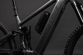

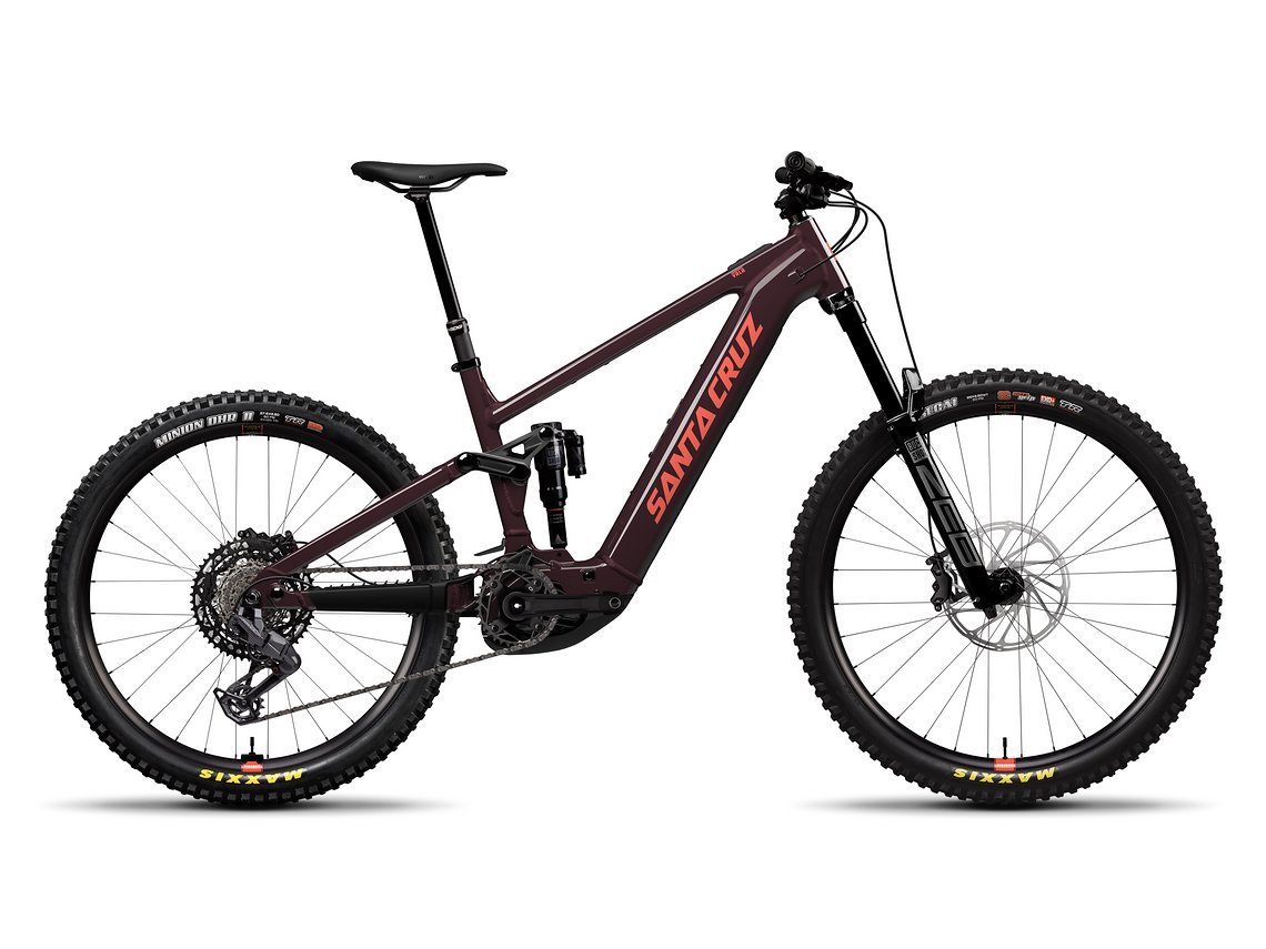

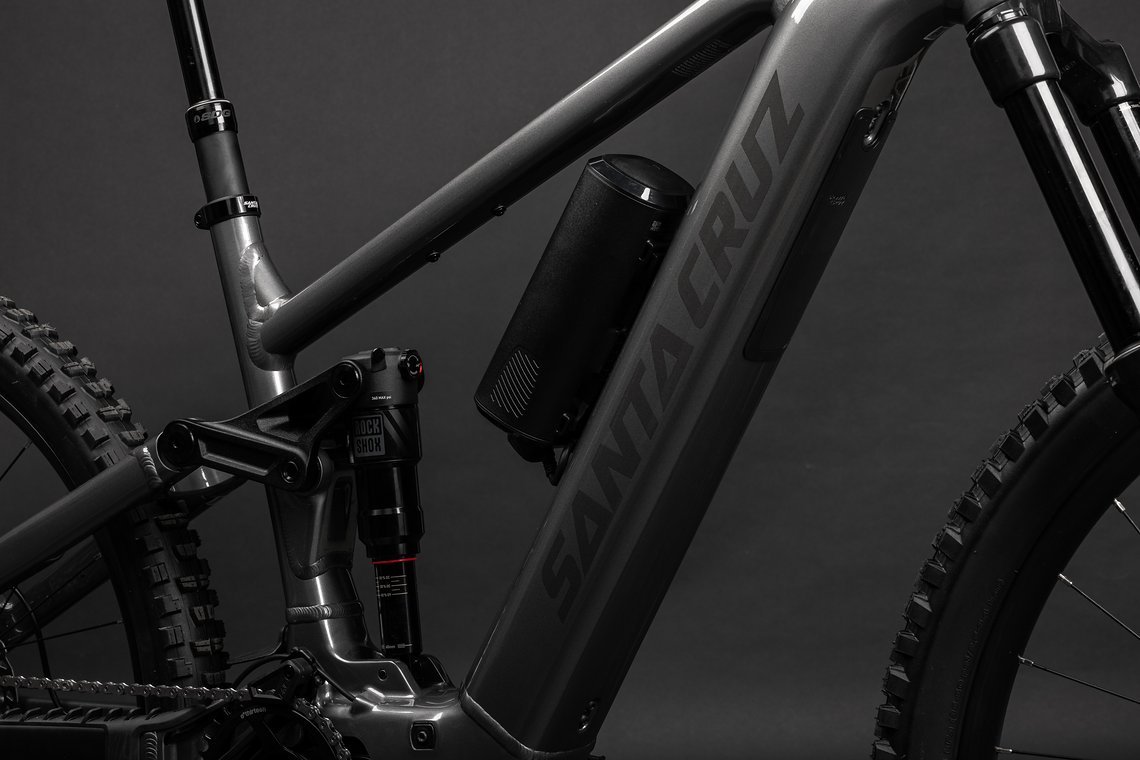

Die Kalifornier setzen beim Vala AL auf einen neu konstruierten Aluminiumrahmen mit Viergelenkhinterbau. Steifigkeit und Fahrverhalten sollen dem bekannten Carbon-Vala entsprechen. Anders als beim Vala Carbon‑Modell verzichtet das AL auf Flip‑Chips – das Fahrwerk kommt fix im „Mid‑Setting“. Ein 600 Wh‑Akku sitzt im Unterrohr – wer größere Runden plant, kann einen 250 Wh PowerMore‑Extender in den Flaschenhalter stecken. Das Deore‑Kit soll fahrfertig 24,1 kg, das 70‑Kit 24,4 kg auf die Waage bringen. Zwei klar getrennte Ausstattungspakete bedienen unterschiedliche Budgets. Optisch stehen „Gloss Stormbringer Purple“ oder “ Gloss Lunar Gray“ zur Wahl. Preislich ist das Vala AL Deore ab 5.299 € (UVP) zu haben – das Vala AL 70 startet ab 6.299 € (UVP).

# Santa Cruz Vala AL – Santa Cruz präsentiert das neue Aluminium-Vala. Es soll die bekannte Vala-Performance zu einem niedrigeren Preis bieten.
Zwei Ausstattungsvarianten sind verfügbar – Deore und 70.
# Zwei Ausstattungsvarianten sind verfügbar – Deore und 70. – Preislich startet das AL Deore ab 5.299 € (UVP) und das AL 70 ab 6.299 € (UVP).

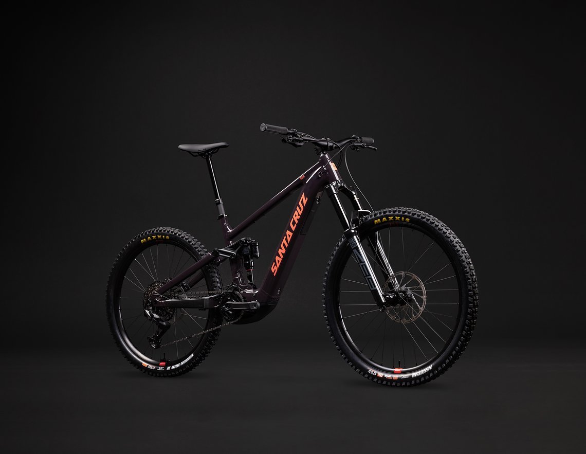

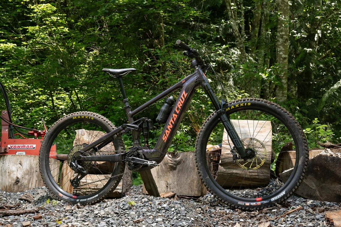

Beim Antrieb wurde dem Vala AL Boschs Performance Line CX-Motor verpasst.
PG 250523 Vala 04285

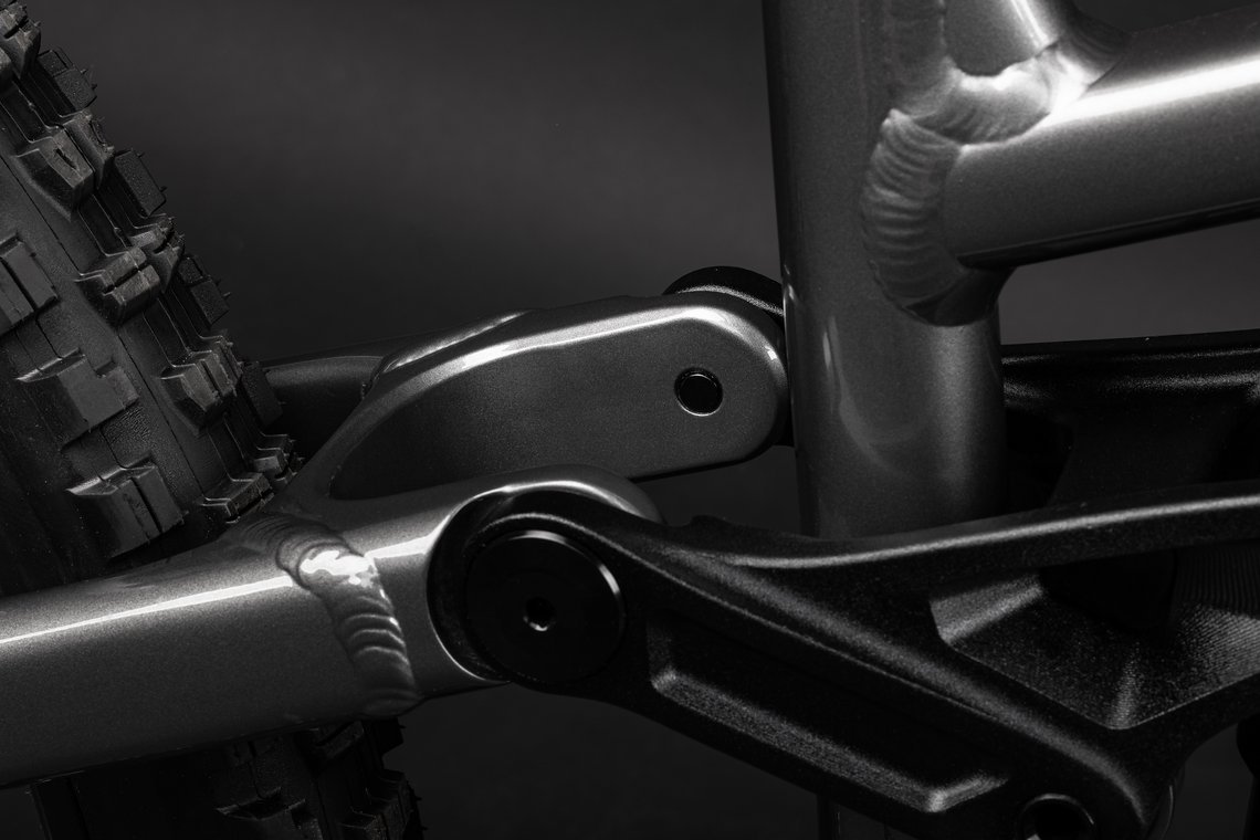

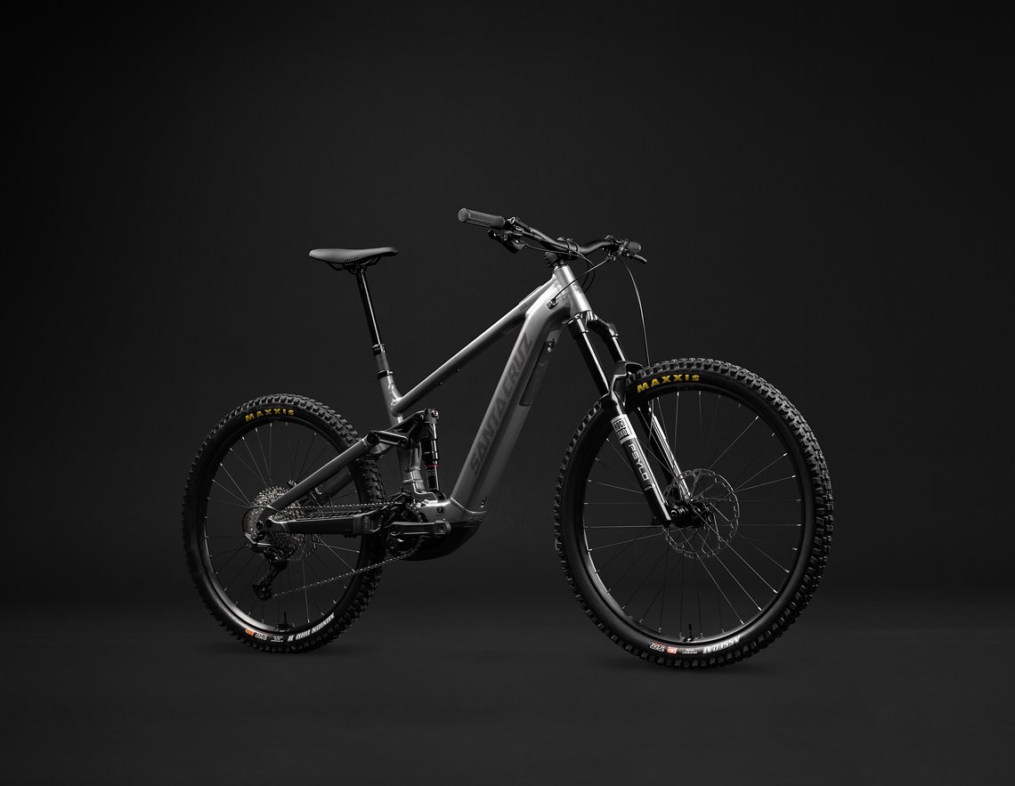

Santa Cruz setzt auf einen Aluminiumrahmen mit Viergelenkhinterbau und verzichtet auf Flip-Chips.

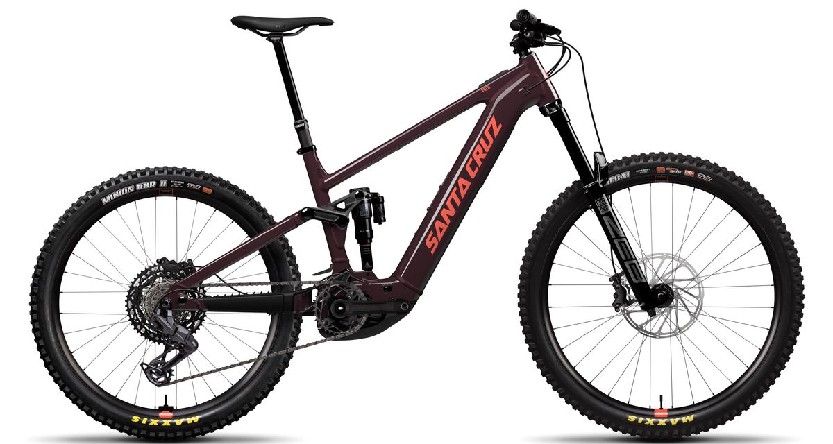

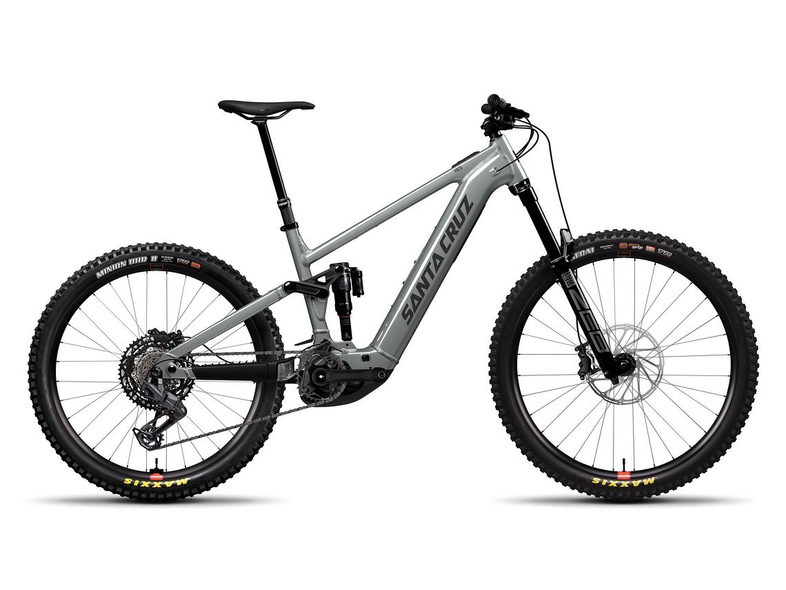

Dem Alu-Vala wurden 160 mm Frontfederweg und 150 mm am Heck, ein Mullet-Setup (29"/27,5") sowie Boschs Performance Line CX‑Motor verpasst.
Diashow starten »
Dem Alu-Vala wurden 160 mm Frontfederweg und 150 mm am Heck, ein Mullet-Setup (29/27,5) sowie Boschs Performance Line CX‑Motor verpasst.
# Dem Alu-Vala wurden 160 mm Frontfederweg und 150 mm am Heck, ein Mullet-Setup (29/27,5) sowie Boschs Performance Line CX‑Motor verpasst.
# Santa Cruz setzt auf einen Aluminiumrahmen mit Viergelenkhinterbau und verzichtet auf Flip-Chips.

Die Geometrie positioniert sich im All-Mountain-Segment.
# Die Geometrie positioniert sich im All-Mountain-Segment. – Ein flacher Lenkwinkel von 64° wurde mit einem steilen effektiven Sitzwinkel von knapp 77° kombiniert und soll für Klettereffizienz und Spurtreue sorgen.

Santa Cruz bietet das Vala AL in zwei klar definierten Komplett‑Kits an. Beide setzen auf RockShox‑Federelemente, Maxxis‑Bereifung und groß dimensionierte Bremsscheiben (220/203 mm). Der wesentliche Unterschied liegt in Antrieb, Federelementen und Laufrädern:
  • Deore‑Kit – RockShox Psylo Gold RC 160 mm & Deluxe Select, Shimano Deore 12‑fach, Shimano Deore M6120 Bremsen, WTB ST Tough/WTB Frequency Sport Laufräder.
  • 70‑Kit – RockShox Zeb Base 160 mm & Super Deluxe Base, SRAM Eagle 70 T‑Type 12‑fach, SRAM DB8 Bremsen, Reserve 30|HD AL Laufräder.
KomponenteSANTA CRUZ VALA AL DEORESANTA CRUZ VALA AL 70
Gewicht53.1 lbs / 24.09 kg53.68 lbs / 24.35 kg
RahmenAluminum MX 150mm Travel, 4-Bar (S-XL)Aluminum MX 150mm Travel, 4-Bar (S-XL)
GabelRockShox Psylo Gold RC, 160mmRockShox Zeb Base, 160mm
DämpferRockShox Deluxe Select, 205x60RockShox Super Deluxe Base, 205x60
AntriebShimano Deore 12-fachSRAM Eagle 70 T-Type
BremsenShimano Deore M6120, 220mm vorn / 203mm hintenSRAM DB8, 220mm hinten / 200mm hinten
SattelstützeSDG Tellis DropperSDG Tellis Dropper
Felgen/NabenWTB ST Tough 30 / WTB Frequency SportRSV 30|HD AL / SRAM MTH 716/746
Vorder-/HinterreifenMaxxis Assegai 29"x2.5", EXO+ / Maxxis Minion DHRII, 27.5"x2.5", DDMaxxis Assegai 29"x2.5", 3C MaxxGrip, EXO+ / Maxxis Minion DHRII, 27.5"x2.5", DD

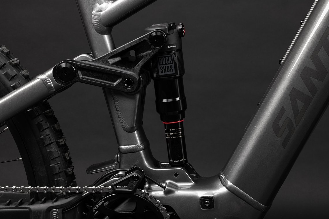

Beide Modelle setzen auf RockShox-Federung.
# Beide Modelle setzen auf RockShox-Federung. – Das Deore Kit fährt mit der Psylo Gold RC Gabel und dem Deluxe Select Dämpfer - das 70-Kit kommt mit Zeb Base an der Front und Super Deluxe Base am Heck.
Ein weiterer Unterschied liegt, wie der Modellname schon verrät, bei der Schaltung.
# Ein weiterer Unterschied liegt, wie der Modellname schon verrät, bei der Schaltung. – Das Deore-Kit kommt mit der Shimano Deore 12-fach-Schaltung und das 70-Kit mit SRAM Eagle 70 T-Type 12-fach-Schaltung.

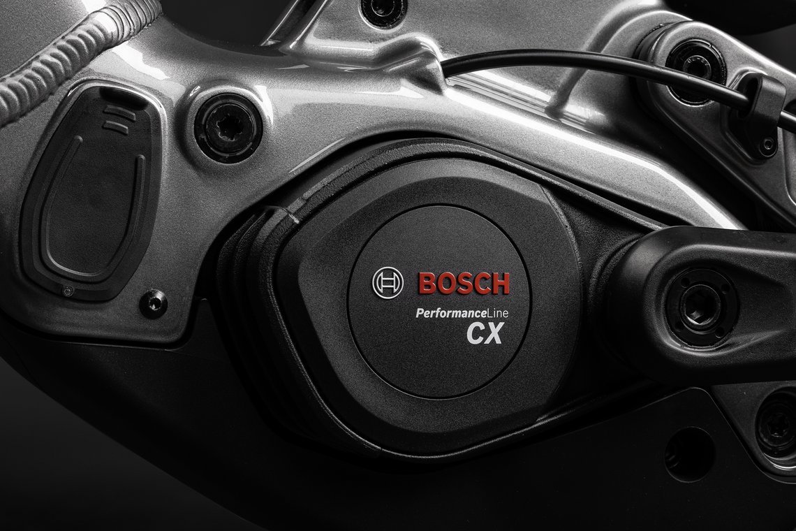

Motor und Akku
Herzstück des Vala AL ist Boschs Performance Line CX-Antrieb. Mit bis zu 85 Nm Drehmoment und 340 % Max‑Support soll sie selbst lange Steilstücke locker absolvieren. Drei Unterstützungsmodi stehen ab Werk zur Verfügung und lassen sich per Flow‑App anpassen. Navigation und Reichweitenplanung sind inklusive. Gesteuert wird das System über eine kabellose Lenkerremote und das System‑Controller‑Display im Oberrohr.
  • Motor: Bosch Performance Line CX
  • Drehmoment: 85 Nm (Herstellerangabe)
  • Leistung: bis 600 W Peak
  • Batterie: 600 Wh, integrierter Li‑Ionen‑Akku
  • Range‑Extender: optional 250 Wh
# Beim Antrieb wurde dem Vala AL Boschs Performance Line CX-Motor verpasst.

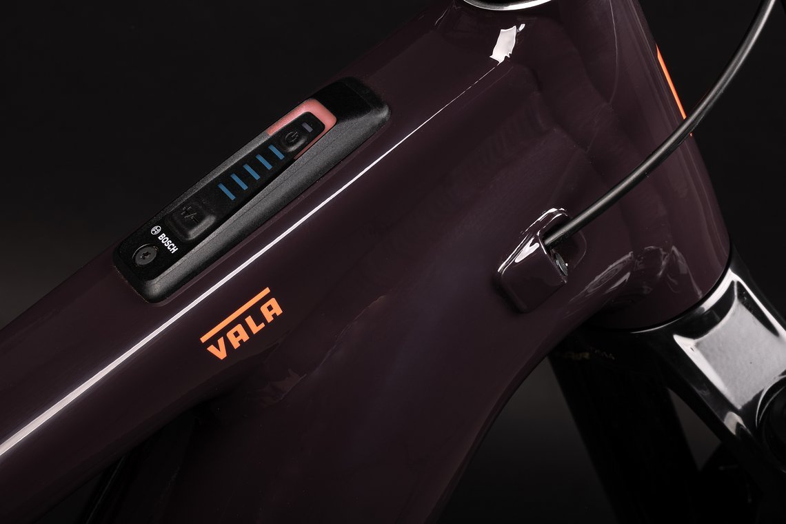

Die Steuerung erfolgt über eine kabellose Lenkerremote und das System-Controller-Display am Oberrohr.
# Die Steuerung erfolgt über eine kabellose Lenkerremote und das System-Controller-Display am Oberrohr.
