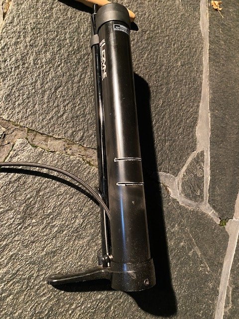

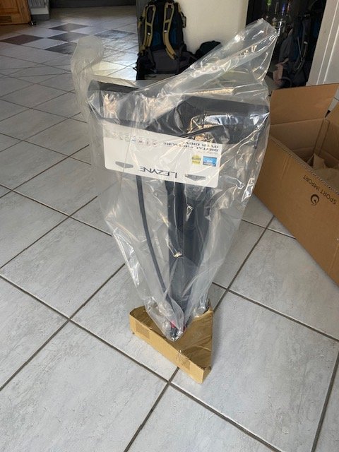

  5. Ich habe so eine Pumpe die vom Rückruf betroffen war (ein sehr geniales Teil...) und habe mit deren Support Kontaktaufgenommen. Nach Anweisung die Pumpe unbrauchbar gemacht und heute, nach 14 Tagen habe ich die neu gelieferte Pumpe erhalten. Genau zeitgerecht für die Umrüstung auf TL am neuen Bike meiner Frau...
    Sehr schnelle Antworten auf meine Fragen und eine sehr zeitgenaue Aussage zur Lieferung der neuen Pumpe. Sehr guter Support...
    Alte, zerstörte Pumpe:
    Neu gelieferte Pumpe:
