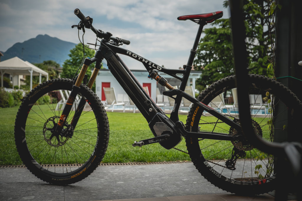

Rotwild neu mit Wechselakku! Als wir uns in Riva mit Lutz Scheffer für ein Interview trafen, bemerkten wir sofort das schwarze Rotwild R.E+ FS, auf dem er uns entgegen fuhr. Das Unterrohr wirkte irgendwie dicker und beim genauen Hinsehen entdeckten wir, dass es auf der Unterseite offen war …
Rotwild in der finalen Testphase
# Rotwild in der finalen Testphase
Rotwild bringt den wechselbaren Akku
Das Rotwild mit einem neuen Carbon-Unterrohr, das unten offen ist
# Das Rotwild mit einem neuen Carbon-Unterrohr, das unten offen ist
Zum Akkuausbau braucht man nur einen Inbusschlüssel
# Zum Akkuausbau braucht man nur einen Inbusschlüssel - und kann den Akku dann herausnehmen
Unten schaut der Akku etwa 1 cm raus
# Unten schaut der Akku etwa 1 cm raus
der 660 Wh starke Akku wird auf der Unterseite mit Gummiprotektoren geschützt
# der 660 Wh starke Akku wird auf der Unterseite mit Gummiprotektoren geschützt
Einblick in das neue Unterrohr
# Einblick in das neue Unterrohr
Wir schauten genauer hin und dachten noch: „Rotwild wird doch nicht etwa …“, da grinste uns Lutz an und sagte: „Jupp. Austauschbarer Akku.“ Endlich ist es soweit, die Ingenieure bei Rotwild haben ein neues Carbon-Unterrohr entwickelt, dass es dem e-Biker ermöglicht den Akku auszubauen und im Bedarfsfall zu wechseln. Wie wir im Rotwild E-Bike Test schon berichtet haben, ist der fest verbaute Akku nicht für jede Situation die richtige Wahl. Die Gewichtsvorteile die diese Lösung mit sich bringt, sind bei der Power, die ein Elektromotor liefert zu vernachlässigen.
Akkuausbau Schritt 1
# Akkuausbau Schritt 1 - Einfach den Bolzen mit einem Inbus-Schlüssel herausdrehen
Akkuausbau Schritt 2
# Akkuausbau Schritt 2 - Akku nach unten kippen
Akkuausbau Schritt 3
# Akkuausbau Schritt 3 - Der ausgebaute 660 Wh Akku
Rotwild wird eine neues Unterrohr auf den Markt bringen, dass leicht ist und auf der Unterseite offen gestaltet wurde, damit der Akku leicht ein- und ausgebaut werden kann. Dieses Carbonteil wird es laut Lutz Scheffer auch zum Nachrüsten geben, passend dazu gibt es von Rotwild dann auch noch einen potenteren Akku. Der neue Akku wird mit 650 Wh deutlich mehr Leistung haben als bisher (518 Wh) und damit eine höhere Reichweite erzielen können.
