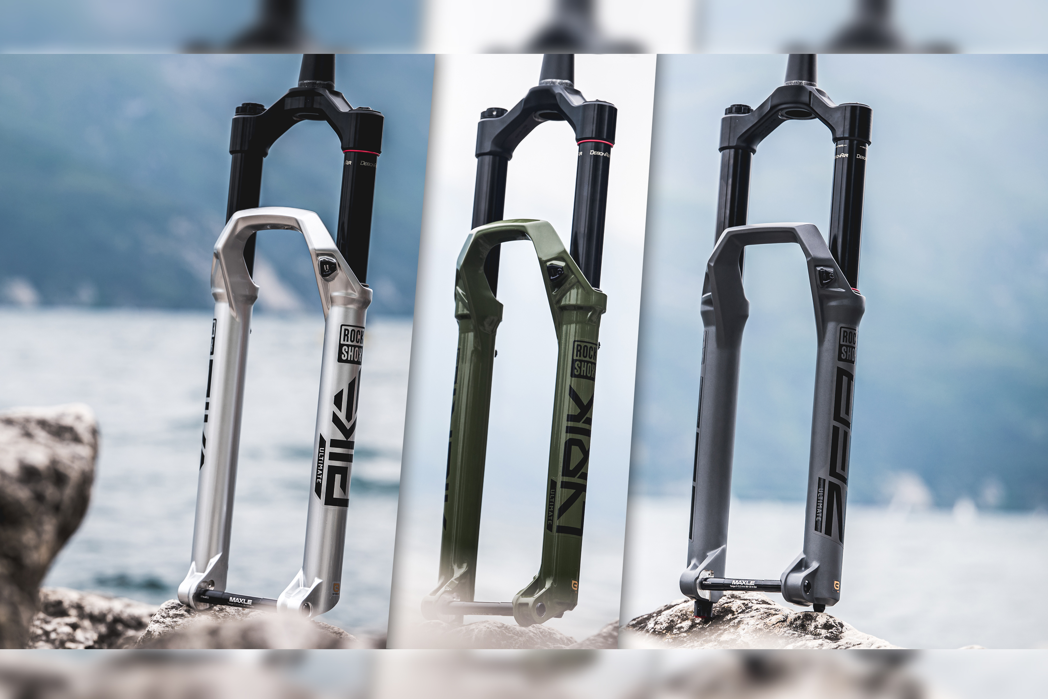

Anders als bei der neuen Pike und Lyrik ändert sich bei der RockShox Zeb äußerlich nicht viel, denn diese Federgabel ist ohnehin die jüngste Entwicklung der Fahrwerks-Spezialist*innen aus den USA. Mit 160 bis 190 mm Federweg stellt die RockShox Zeb die Obergrenze bei Single-Crown-Gabeln dar und signalisiert direkt, für welchen Einsatzzweck sie entwickelt wurde: Enduro und Super-Enduro. Mit dem kantigen Design und den voluminösen 38er-Standrohren wirkt diese Federgabel praktisch unzerstörbar und suggeriert schon im Stand: „Hey, ich bin für die ganz groben Dinger gemacht!“
Neben komplett neuen Federgabeln hat RockShox auch neue Super Deluxe- und Deluxe-Dämpfer mit Luft und Stahlfeder im Programm, zu denen wir alle Informationen haben. Den Artikel gibt’s hier: RockShox Super Deluxe- & Deluxe Air/Coil

Bei den neuen RockShox-Federgabeln Pike, Lyrik und Zeb ist es dem Entwicklungsteam gelungen, die High- und Low-Speed so zu gestalten, dass sie fast vollkommen getrennt voneinander eingestellt werden können. Prinzipiell ist die High-/Low-Speed-Compression-Einheit ein Kreislauf, den man nur bedingt voneinander trennen kann, denn beide beeinflussen sich gegenseitig. In einer Dämpfungskartusche ist High-/Low-Speed in Reihe geschaltet, erst High-Speed, dann Low-Speed. Verstellt man also die High-Speed-Compression, dann wirkt sich der veränderte Ölfluss auch auf die Low-Speed-Compression aus. So verfügt etwa die LSC weiter über einen voll nutzbaren Einstellbereich, auch wenn die HSC komplett geschlossen sein sollte. Es soll damit also keine spürbare Wechselwirkung auf den Wirkungsbereich der jeweiligen Druckstufe geben, was den Nutzen einer getrennten Druckstufeneinstellung deutlich erhöht. Damit ist es den Ingenieur*innen gelungen, eine High- und Low-Speed-Druckckstufendämpfung zu entwickeln, die sich deutlich weniger gegenseitig beeinflusst, als bei bisherigen Modellen.
