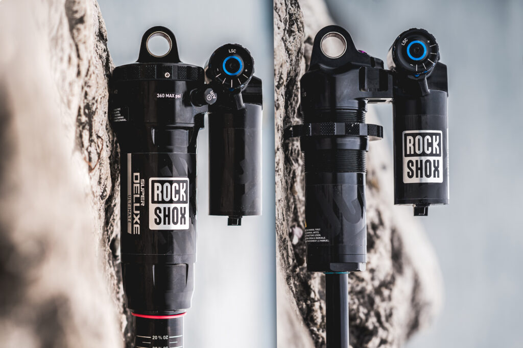

Natürlich ist auch ein Lockout-Hebel verbaut.
RockShox Pike Ultimate – MY23
Neu am 2023er Super Deluxe-Dämpfer: ein hydraulischer und bei der Coil-Variante zudem verstellbarer Bottom-Out (Durchschlagschutz).
Für die Einstellung der Low-Speed-Compression stehen insgesamt 5 Klicks zur Verfügung. Gestartet wird in der Mitte, quasi auf Neutral.
Die Ausfedergeschwindigkeit wird über das bekannte große Einstellrad geregelt.

Für normale Fahrwerke hat RockShox jetzt die Dämpfer der Deluxe- und Super Deluxe-Serie verbessert und weiterentwickelt und präsentiert die Dämpfer Neuheiten für das Modelljahr 2023. Hierbei sind zwei elementare Neuheiten zu nennen: Zum einen verfügen die Dämpfer jetzt optional über einen hydraulischen Bottom-Out, der ein Durchschlagen nachhaltig verhindert und die Progression zum Ende hin massiv ansteigen lässt, die zweite wichtige Neuerung: Es gibt jetzt zwei unterschiedliche Luftkammern für a.) eine lineare oder b.) eine progressive Kurve. Und die dritte, und für viele vielleicht sogar die wichtigste Neuerung: eine getrennt voneinander einstellbare High- und Low-Speed-Compression!

Der neue RockShox Super Deluxe Ultimate 2023.
# Der neue RockShox Super Deluxe Ultimate 2023. – Dämpfung: RC2T | Luftfeder: DebonAir+, Linear oder Progressiv | Preis: 648 € (UVP)

RockShox Super Deluxe Ultimate 2023 - der neue Dämpfer ist mit einigen technischen Neuerungen ausgestattet.
# RockShox Super Deluxe Ultimate 2023 - der neue Dämpfer ist mit einigen technischen Neuerungen ausgestattet.
# Die Ausfedergeschwindigkeit wird über das bekannte große Einstellrad geregelt.
Die Low-Speed-Compression lässt sich in 5 unterschiedlichen Einstellungen fahren.
# Die Low-Speed-Compression lässt sich in 5 unterschiedlichen Einstellungen fahren.
# Neu am 2023er Super Deluxe-Dämpfer: ein hydraulischer und bei der Coil-Variante zudem verstellbarer Bottom-Out (Durchschlagschutz).

Beim Stahlfederdämpfer hat sich RockShox richtig ins Zeug gelegt, den Super Deluxe Coil mit massiven Neuerungen bestückt und mit allerhand erstklassigen Technologien vollgepackt. Auch hier ist ein optionaler hydraulischer Bottom-Out verfügbar – der sogar einstellbar ist, um das Bottomless-Gefühl auf deine Vorlieben anzupassen und der dafür sorgt, dass der Dämpfer nicht durchschlägt, was sich bei Stahlfederdämpfern in Kombination mit etwas weicheren Umlenkhebeln und Sitzstreben mitunter auch negativ auf die Kolbenstange auswirken kann. Ob diese neue hydraulische Bottom-Out-Technologie den neuen RockShox Super Deluxe Coil-Dämpfer für das Specialized Levo prädestiniert, wissen wir noch nicht, werden wir aber erörtern.
Was ist noch neu? RockShox hat das Chassis völlig neu gestaltet und den neuen Super Deluxe Coil-Dämpfer mit einer unabhängigen High-Speed- und Low-Speed-Druckstufeneinstellung ausgestattet, einer größeren Überlappung der Buchsen für ein besseres Fahrverhalten bei kleinen Unebenheiten.

RockShox Super Deluxe Ultimate Coil 2023
# RockShox Super Deluxe Ultimate Coil 2023 – Dämpfung: RC2T | Preis: 594 € (UVP) - die Feder muss zusätzlich erworben werden. Schwarz 42 €; Rot 44 €
HSC steht für High-Speed-Compression, die sich getrennt von ...
# HSC steht für High-Speed-Compression, die sich getrennt von ...
... LSC (Low-Speed-Compression) einstellen lässt.
# ... LSC (Low-Speed-Compression) einstellen lässt.
# Natürlich ist auch ein Lockout-Hebel verbaut.
Um den Rebound schneller oder langsamer zu machen, gibt es diesen kleinen Drehknopf, mit den bekannten Symbolen.
# Um den Rebound schneller oder langsamer zu machen, gibt es diesen kleinen Drehknopf, mit den bekannten Symbolen.
Die Endprogression ist nicht nur bei Stahlfederdämpfern ein Thema. RockShox verbaut nun bei Bedarf einen hydraulischen Durchschlagschutz – auch Bottom-Out genannt –, der sich bei der Coil-Variante sogar einstellen lässt.
# Die Endprogression ist nicht nur bei Stahlfederdämpfern ein Thema. RockShox verbaut nun bei Bedarf einen hydraulischen Durchschlagschutz – auch Bottom-Out genannt –, der sich bei der Coil-Variante sogar einstellen lässt.
