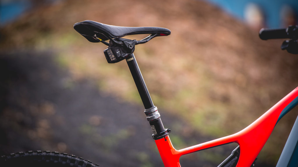

Die neue RockShox Reverb AXS kommt in vier Hubvarianten, drei Durchmessern und zum stolzen Preis von 800 € (UVP). Hier findet ihr alle Infos zu SRAMs funkgesteuerter Variostütze!

Auslöse-Technik: Der Hauptteil des Reverb-Klemmkopfes, die Elektronik sowie der Motor, der das Ventil öffnet und schließt

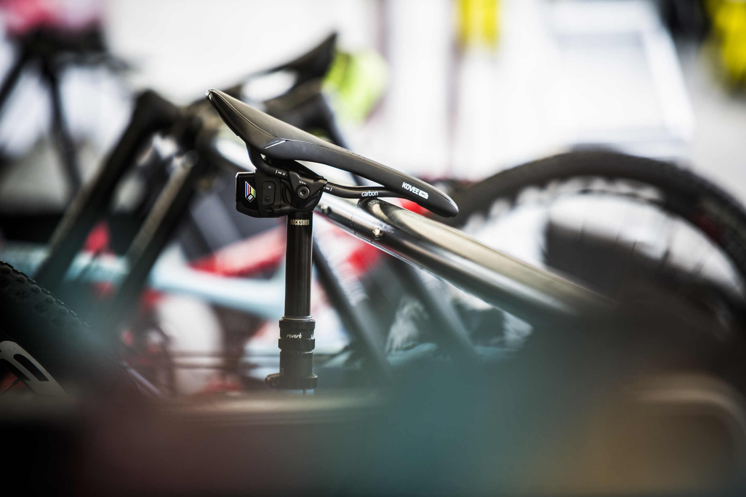

Die neue RockShox Reverb AXS sieht schon auf den ersten Blick sehr ungewöhnlich aus. Besonders der Klemmmechanismus ist ein gänzlich anderer als bekannt: Nicht nur aufgrund des am Heck geklemmten AXS-Akkus, auch die Sattelaufnahme ist neu aufgebaut. Statt zwei Schrauben, die mithilfe einer Ober- und einer Unterschale die Sattelstreben klemmen, hat sich RockShox an seitlich klemmenden Mechanismen aus dem Rennradbereich orientiert. Damit reicht es aus, den Sattel mit einer einzigen Schraube in kürzester Zeit zu fixieren. Und das ganz ohne herunterfallende Klemmschalen oder Muttern.
Die Feinabstimmung der Sattelneigung übernimmt eine weitere Schraube an der Front: Mithilfe weniger Drehungen stellt man hier – der Sattel ist bereits fest geklemmt – die Neigung ein.
Statt einem mehrteiligen Schellen-Chaos verfügt die RockShox Reverb AXS über eine seitliche Klemmung, die mit lediglich einer Schraube bedient wird
