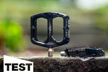

Renthal Revo-DHC: Infos & Preise
Die riesige Plattform und die außermittige Position des Klickmechanismus (55 mm Q-Faktor wie die meisten Klickpedale) fallen auf und heben die neuen Renthal Revo-DHC Klickpedale aus der Masse hervor. Die Marschrichtung ist hier klar: Maximale Plattform für maximale Performance im Gravity-Bereich. Renthal hat hierfür „einfach“ die Grundfläche des hauseigenen Flatpedals mit einem Klickmechanismus versehen. Das erklärte Ziel: Flatpedal-Feeling für die Klickies. Ebenfalls besonders ist, dass die Höhe der jeweils acht Pins pro Seite individuell an den verwendeten Schuh angepasst wird. Mit unterschiedlich langen Pins sowie Unterlegscheiben kann man sich hier fein annähern, um das perfekte Schuh-Pedal-Interface zu erzielen. Die entsprechende Anleitung für den Prozess liegt den Pedalen bei.
Die Pedale sind in den zwei Farben Schwarz und Gold für einen Preis von 199,95 € € erhältlich. Das Gewicht mit montierten Pins beläuft sich auf amtliche 630 g.
  • Pins pro Pedal 16
  • Maße 104 mm x 111 mm
  • Q-Faktor 55 mm
  • Farben Schwarz / Gold
  • Verfügbarkeit ab sofort
  • Gewicht 630 g (Paar, gewogen)
  • Preis (UVP) 199,95 €
  • www.renthal.com
Das Renthal Revo-DHC-Pedal sticht mit seiner riesigen Plattform aus der Masse heraus.

Die schlanken Revo TRC-Pedale für den Trailbike-Einsatz präsentierten sich im allerbesten Sinne unauffällig. Je nach Schuh und Tiefe des Pedalkanals muss man hier die im Lieferumfang enthaltenen Cleat-Spacer montieren, um ein optimales Ergebnis zu erzielen. Mit Northwave-Schuhen war beispielsweise ein solcher Spacer nötig, während bei Crankbrothers-Schuhen deutlich mehr Luft zwischen Schuh und Pedal vorhanden war. Auf Anhieb optimal haben beispielsweise die Shimano GE9-Schuhe gepasst. Man kippelt nicht auf dem Pedal herum und hat einen soliden Stand, der allerdings in Anbetracht der Gewichtsklasse erwartungsgemäß nicht überbordend ausfällt. Im ausgeklickten Zustand findet man leider – auch hier no surprise – nicht allzu viel Grip. Allerdings habe ich jederzeit schnell und sicher wieder den Weg in den Klickmechanismus gefunden. Alles in allem sind die Renthal TRC-Klickpedale eine solide Bank, die mit einem guten Gewicht, hochwertiger Verarbeitung, guter Servicebarkeit und einer tadellosen Performance überzeugen. Eine neue, gute Option fürs Trail Bike.
Renthal Revo-DHC Test
Während die Renthal TRC also die grundsolide Bank sind, ist das zweite neue Pedal im Bunde die extravagante Rampensau. Die Renthal Revo DHC tanzen nämlich bereits optisch aus der Reihe. Auch die umfangreiche Einstellung der unterschiedlichen Pin-Höhen hebt die neuen Pedale von der Masse ab. Hier kann man sein Schuh-Pedal-Interface haarklein optimieren. Dies führt einerseits, wie du gleich lesen wirst, zu einer herausragenden Performance, sorgt andererseits aber auch dafür, dass du mehr oder weniger auf ein Paar Schuhe bzw. ein Modell limitiert bist. Zwar funktionieren die Pedale auch mit anderen Schuhen, sofern sich die Tiefe des Pedalkanals und die Sohlenanordnung nicht grundlegend unterscheiden, mit dem zur Einstellung genutzten Schuh funktioniert es allerdings spürbar am besten. Hier sind Systeme wie bei Hope mit unterschiedlichen Cleat-Spacern etwas nutzerfreundlicher.
Hier kann man die unterschiedlichen Pinlängen eintragen und so reproduzieren.
# Hier kann man die unterschiedlichen Pinlängen eintragen und so reproduzieren.
Trotz der großen Plattform und der üppigen Pins gelingen Ein- wie Ausklicken absolut ungehindert und sehr definiert, hier gibt’s nichts zu Meckern. Der Float, also das Spiel im Pedal bis zum Einrastwinkel, ist voll umfänglich vorhanden und ähnlich wie bei anderen SPD-Pedalen. Allerdings fühlt sich die Drehbewegung durch die Pins minimal gedämpfter – allerdings keineswegs einschränkend oder blockierend – an. Der wahre Augenöffner folgt dann im Downhill. Bringt man etwas Druck aufs Pedal, steht man direkt flächig auf und profitiert von der riesigen Plattform. Ich bin mittlerweile schon viele Klickpedale gefahren, aber so etwas habe ich bislang noch nicht erlebt. Durch den im Vergleich zu normalen Klickpedalen deutlich breiteren Aufbau steht man vor allem in Kurven richtig stabil auf dem Pedal und kann auch mit der Außenkante der Schuhsohle richtig Druck ins Bike geben. Hier ist der Begriff Flatpedal-Feeling tatsächlich angebracht. Die Pedale verzahnen sich hier großflächig mit den Schuhen und man fühlt sich stärker und stabiler mit dem Bike verbunden als mit allen anderen Klickpedalen, die ich bislang gefahren bin. Das gibt gerade in rauem Terrain deutlich mehr Sicherheit und gefühlt auch etwas mehr Kontrolle. Selbst die ebenfalls recht großen Hope Union Gravity-Pedale können hier nicht mithalten.
Die riesige Plattform sorgt dafür, dass man richtig Druck auf die Pedale geben kann.
# Die riesige Plattform sorgt dafür, dass man richtig Druck auf die Pedale geben kann.
Auch wenn man in einer heiklen Situation mal gerade nicht eingeklickt ist, profitiert man natürlich von der enorm großen Plattform. Hier rutscht man nicht nur unbeholfen auf einem kleinen Käfig herum, sondern kann vom Grip einer echten Plattform profitieren. Wer auf der Suche nach Flatpedal-Feeling im Klickpedal-Gewand ist und seinen Fokus auf maximale Abfahrtsperformance legt, ist hier goldrichtig. Die Riesen-Plattform bringt aber natürlich auch einen offensichtlichen Nachteil mit sich: Mit einem Gewicht von 630 g sind die Revo DHC-Pedale natürlich relativ schwer.
Zur Haltbarkeit gibt es bislang keinerlei Beanstandungen. Das gleiche Achssystem findet auch bei den Renthal Flatpedalen Verwendung. Diese haben wir bereits länger im Einsatz und sind mit der Performance zufrieden. Lagerspiel oder ein raues Laufen gibt es dort nicht zu beklagen. Dementsprechend sind wir diesbezüglich auch bei den Klickpedalen zuversichtlich.
