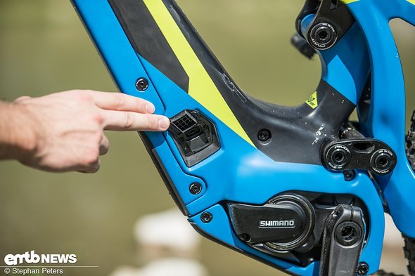

Der ins Unterrohr integrierte Akku ist nach dem Lösen von acht Schrauben bequem erreichbar ...
# Der ins Unterrohr integrierte Akku ist nach dem Lösen von acht Schrauben bequem erreichbar ...
... dank Aussparungen für Akku-Anzeige und Ladebuchse kann er aber auch problemlos im Bike bleiben

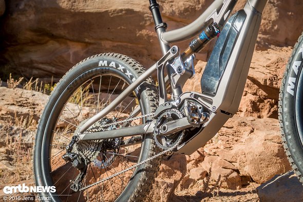

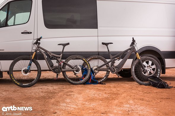

Wir konnten vor einiger Zeit in Moab bereits einen Blick auf die ersten Prototypen des Pivot Shuttle werfen.
Die erste Generation des Aluminiumprototyps beim Test in Moab
# Die erste Generation des Aluminiumprototyps beim Test in Moab

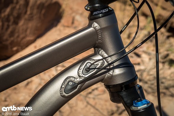

CNC trifft auf 3D-Druck
# CNC trifft auf 3D-Druck
Bereits in diesem Stadium wird sehr viel Liebe zum Detail sichtbar – Auch wenn es keine Aluminiumversion geben wird – selbst hier wurden die Leitungen bereits intern geführt.
# Bereits in diesem Stadium wird sehr viel Liebe zum Detail sichtbar – Auch wenn es keine Aluminiumversion geben wird – selbst hier wurden die Leitungen bereits intern geführt.
Das Unterrohr besteht aus zwei CNC gefrästen Teilen die später verschweißt wurden – Der Shimanomotor wird geschützt von einer sogenannten Skidplate
# Das Unterrohr besteht aus zwei CNC gefrästen Teilen die später verschweißt wurden – Der Shimanomotor wird geschützt von einer sogenannten Skidplate
Links eine der mittleren Evolutionsstufen des Aluminium-Prototyps, rechts der erste Carbonproto – Über die Aluminiumprototypen werden vor dem öffnen eines Carbonmoulds alle Details geklärt. Diese Prototypen werden komplett bei Pivot selbst in Tempe/Arizona gefertigt.
# Links eine der mittleren Evolutionsstufen des Aluminium-Prototyps, rechts der erste Carbonproto – Über die Aluminiumprototypen werden vor dem öffnen eines Carbonmoulds alle Details geklärt. Diese Prototypen werden komplett bei Pivot selbst in Tempe/Arizona gefertigt.
