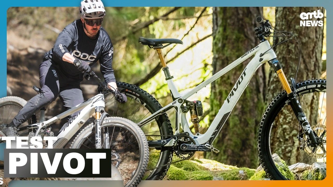

Youtube LogoVideo: Pivot Shuttle SL Pro im Test
YouTube Icon
👑 PIVOT Shuttle SL – Trotz mickrigem Federweg am Heck ein absolutes Traumbike für den Trail!
