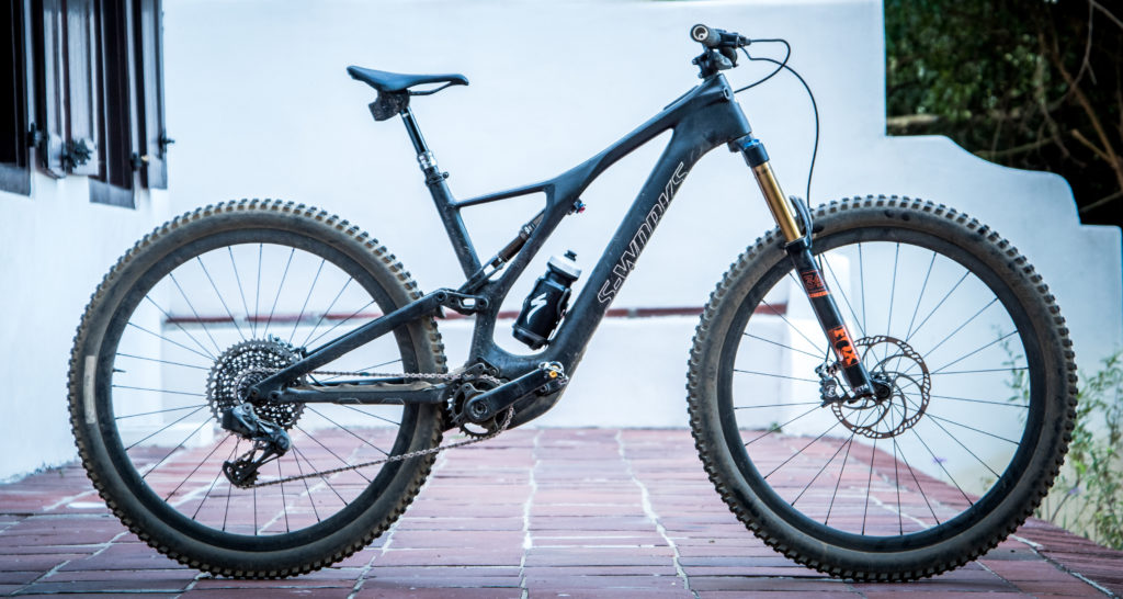

Das Turbo Levo SL ist der jüngste Spross der E-Mountainbikes, die Specialized entwickelt und auf den Markt gebracht hat. Interessant ist an diesem 150/150 mm E-Trailbike mit dem formschönen Carbon-Rahmen der Specialized SL 1.1-Motor – ein 48 V Motor-System mit vollintegrierten Akku, der eine Kapazität von 320 Wh besitzt – und das geringe Gewicht von unter 18 Kilogramm. Auf dem Trail fährt sich dieses Light-E-MTB sehr natürlich und besticht durch eine extrem homogene Modulation der Unterstützung. Beinahe könnte man meinen, man fährt ein Push-Bike (motorloses MTB), so leichtfüßig und agil lässt es sich bewegen.
Marco kommt aus der Schweiz und entwickelt bei Specialized E-Mountainbikes. Gemeinsam mit Jan Talavasek war er schon für das Turbo Levo, das Kenevo, das Vado und jetzt auch für das Turbo Levo SL verantwortlich. Was liegt also näher, als das Light-E-MTB noch etwas leichter zu machen und den persönlichen Vorlieben anzupassen? Richtig. Nichts! Dank seiner konsequenten Umbauten hat er das Gewicht seines Levo SL auf fahrfertige 16,5 Kilogramm reduziert. Vorhang auf für dieses Specialized Turbo Levo SL von Marco Sonderegger.

Marco entwickelt bei Specialized – einem der größten Bike-Hersteller der Welt – E-Mountainbikes. Was liegt also näher, als seine jüngste Entwicklung, das Levo SL, umzubauen und nach seinen Wünschen anzupassen? Eigentlich nichts, dachte er und baut es seit einigen Wochen kontinuierlich um.

Was wurde umgebaut?
„Remote-Einheit am Lenker? Nein, darauf kann ich locker verzichten.“
Marco hat an seinem Levo SL so ziemlich jedes Bauteil ausgetauscht und optimiert: Laufräder, Vorbau, Bremsen, Schaltgruppe und Stütze. Selbst die Remote wurde komplett entfernt. Marco fährt eh zu 95 % in seinem speziell abgestimmten Eco-Modus und wenn er mal in den Turbo-Modus wechseln muss, dann macht er das über die Control-Unit auf dem Oberrohr.
Warum wurde es so umgebaut? Ganz einfache Erklärung: Clean und simpel! Marco mag es leicht und er liebt ein cleanes Cockpit.
- Gabel Fox 34 Factory
- Dämpfer Fox Float
- Motor Specialized SL 1.1
- Akku Specialized / 320 Wh
- Schaltung SRAM XO1 AXS Eagle
- Bremsen Magura MT7 mit Loic Bruni Hebeln 200/180mm
- Laufräder Roval Control SL Laufräder
- Sattelstütze RockShox Reverb AXS
- Sattel Specialized Mimic SW Carbon Sattel
- Reifen Specialized Grid Trail Butcher Reifen (tubeless)
- Besondere Umbauten Remote-Enheit wurde entfernt, Specialized Carbon S-Works Carbon Lenker und Newmen Evolution-Vorbau, Praxxis Carbon-Kurbeln mit HT M1 Ti-Pedalen
