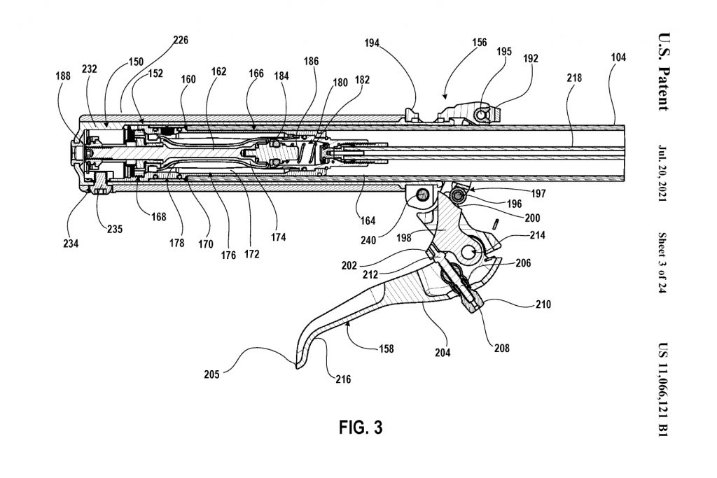

SRAM scheint mit dem Patent einen Lösungsansatz gefunden zu haben, der beides abdeckt. Sowohl bei der Rotation um den Lenker, als auch bei der Innenverlegung wurden keine Kompromisse gemacht. Dafür arbeitet das System mit verschiedenen Teilen und diversen Möglichkeiten zur Ansteuerung des Geberkolbens. Außerdem scheint das System eine Einheit aus Bremse und Griff zu werden.
Von vorne: Ähnlich wie bei Maguras MCi steckt die Gebereinheit der Bremse im Lenkerende. Magura setzt jedoch ein Loch im Lenker ein, damit der Bremshebel den Geberkolben verschieben kann. Bei SRAM gibt es zwei entscheidende Unterschiede: Die Bremseinheit ist nur zum Teil im Lenker, baut also auch etwas breiter. Außerdem gehen die Amerikaner die Ansteuerung etwas anders an: Durch eine Hebelage und entweder Zug-Stäbe oder Seilzüge, wird der Bremshebel mit weiteren Hebeln am Lenkerende verbunden. Die hier sitzende Bremseinheit ist unter dem Griff angebracht, in sie sind Ölreservoir und Geberkolben integriert. Anstatt, wie wir es von herkömmlichen Bremsen kennen per Druck, wird der Kolben hier also per Zug angesteuert und in die Ölsäule gedrückt.
Nummer 162 kennzeichnet den Geberkolben. Die organische Form darum herum dürfte die Membran sein.
# Nummer 162 kennzeichnet den Geberkolben. Die organische Form darum herum dürfte die Membran sein.
Bohrung zwischen Reservoir und Bremskreislauf zwischen Pfeil 348 und 342
# Bohrung zwischen Reservoir und Bremskreislauf zwischen Pfeil 348 und 342
Öldurchlass bei 334 zwischen Reservoir und Bremskreislauf
# Öldurchlass bei 334 zwischen Reservoir und Bremskreislauf
Spannend ist auch das Ölreservoir. Dieses wird augenscheinlich zwischen der starren Außenhülle des Systems und einer Membran, die nahe der zentriert sitzenden Ansteuerung des Kolbens realisiert. Über Bohrungen oder eine konische Übergangszone stehen Reservoir und Bremsleitung im Kontakt, bevor bei genügend Hebelweg der Kommunikationskanal abgeschlossen wird. Für die Entlüftung muss das System nicht aus dem Lenker demontiert werden, etwas mehr Aufwand, als mit einer herkömmlichen Bremse gibt es aber schon. So muss zuerst der Griff demontiert werden, die Einheit etwas aus dem Lenkerende herausgezogen werden und schließlich eine Abdeckung zur Seite gezogen werden, um die Entlüftungsschraube freizulegen.
Die hier gezeigte Lösung ist zwar mit einer etwas verschachtelten Bauweise verknüpft, erlaubt aber wohl eine Hebelweiten-Verstellung.
# Die hier gezeigte Lösung ist zwar mit einer etwas verschachtelten Bauweise verknüpft, erlaubt aber wohl eine Hebelweiten-Verstellung.
Zieht man den Bremshebel, drückt das Bauteil 198 den Hebel 192 Richtung Vorbau, dabei wird der außen angebrachte Zugstab 154 betätigt, der ans Lenkerende reicht.
# Zieht man den Bremshebel, drückt das Bauteil 198 den Hebel 192 Richtung Vorbau, dabei wird der außen angebrachte Zugstab 154 betätigt, der ans Lenkerende reicht.
0-23
0-24
Ob und wann SRAM mit dem Konzept auf den Markt kommen wird, ist aktuell fraglich, aber sehr wahrscheinlich. Zu SRAMs Marken zählen auch der Komponentenhersteller Truvativ und Gabelhersteller RockShox, die hier entscheidende Teile für eine Komplett-Integration liefern könnten. Ob wir als nächstes Innen verlegte Züge in der Federgabel sehen werden?
