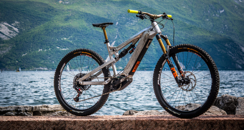

In diesem Nox Prototyp werkelt der starke Brose Drive S Mag
Satte 160 mm an Front und Heck
Liebe Nox-Ingenieure, bitte notieren: Wir möchten ein Modell in diesem Finish
Der Fox-Dämpfer bringt Ruhe ins Heck und sollte dank 160 mm Federweg auch für grobe Trails genügend Reserven bieten
Nox Cycles: Rohes Finish ist brutal sexy

Nox-Prototyp in Industrie-Finish
Nox Cycles fertigen E-Mountainbikes mit einem sehr markanten Design. Jetzt zeigt der Hersteller aus dem Zillertal ein sehr potentes E-Enduro mit 160 mm Federweg, dessen Hauptmerkmal der kraftvolle Brose Drive S Mag Motor ist. Der Akku sitzt vollintegriert im Unterrohr und runde Rohre findet man bei der Rahmenkonstruktion nur noch am Sitzrohr.
# Satte 160 mm an Front und Heck – der Prototyp von Nox weckt große Lust in uns, mit maximaler Geschwindigkeit über die Trails zu ballern
Industrie-Design macht optisch einfach einiges her
# In diesem Nox Prototyp werkelt der starke Brose Drive S Mag
Der Akku sitzt komplett im Unterohr
# Der Akku sitzt komplett im Unterohr

  1. wie kann man einen Motor nur so dämlich nach unten hängend in einen Rahmen einbauen...das gibt doch lauter Motoraufsetzer auf verblocken Trails...
    Größerer Akku einbauen, Akku tiefer einbauen für den niedrigeren Schwerpunkt.
  2. vio
    Dabei seit 10/2005
    ein glück sind geschmäcker verschieden ....es kann sowieso keinem recht gemacht werden ....und am besten jeder baut sein rad selber.....
    So ein Schmarrn. Das hat doch nichts mit Geschmack zu tun. Das ist einfach nicht sinnvoll. Technisch gesehen. Wobei, jetzt wo Du es erwähnst....aussehen tut's auch richtig ....... tja wie sag ich's ohne jemanden zu verletzen..smiliesmilie
  3. On07
    Dabei seit 01/2019
    Das erste große Bild ist gut, Motor schön hochgezogen.
    Das kleine spätere Bild (von Sea Otter..?) ist schlecht, da hängt der Motor.
  4. Pi80
    Dabei seit 08/2013
    Der der hängt müsste das diesjährige Modell sein. Ist zumindest auf der Hompage so zu sehen. Vermute mit alten Brose Motor.
    Der hochgezogene müsste dann das kommende mit neuen Brose Motor sein
