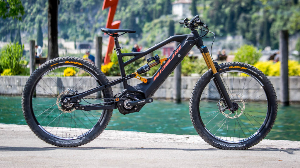

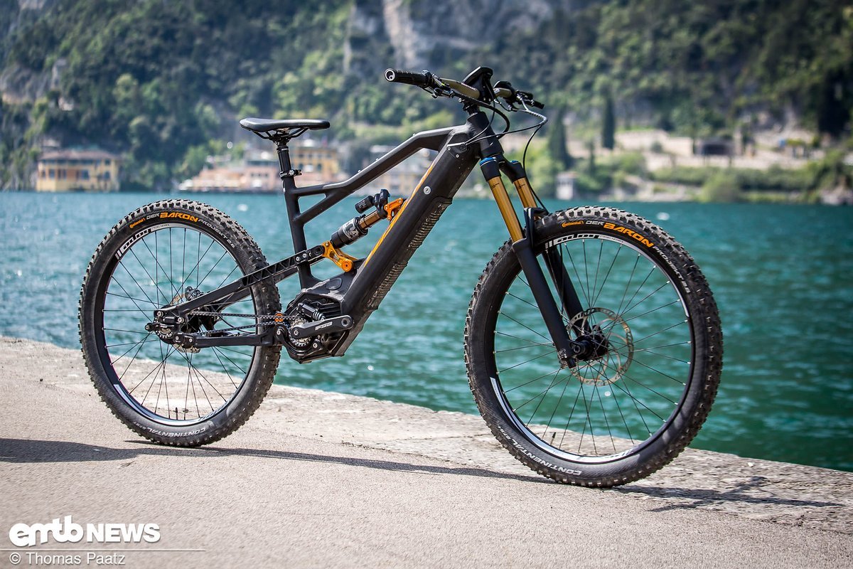

Nicolai ION G16 EBOXX E14
Durch den massiven Rahmen wirkt das Nicolai ION G16 EBOXX E14 fast wie ein Big-Bike
# Durch den massiven Rahmen wirkt das Nicolai ION G16 EBOXX E14 fast wie ein Big-Bike
Der Gerät! Das Nicolai ION G16 EBOXX E14 setzt auf einen langlebigen Riemenantrieb gepaart mit Rohloff-Speedhub-Nabenschaltung – Preis: 8.999 €
# Der Gerät! Das Nicolai ION G16 EBOXX E14 setzt auf einen langlebigen Riemenantrieb gepaart mit Rohloff-Speedhub-Nabenschaltung – Preis: 8.999 €
Diashow: Das Nicolai G16 e-Boxx ION E14 setzt auf Riemenantrieb und Rohloff-Nabe

Mit dem Nicolai ION G16 EBOXX E14 kommt ein E-Mountainbike auf die Trails, welches mit einer martialischen Optik, einem satten Fahrwerk und dem Riemenantrieb punkten will. Letzterer steht für eine sehr lange Lebensdauer und dürfte der normalen Kette am E-Bike haushoch überlegen sein. Diese Kombination ist bis dato im Bereich E-Mountainbike noch vollkommen neu und macht Nicolai einmal mehr zum Innovationstreiber in diesem Bereich. Geschaltet wird die Rohloff Speedhub-Nabe per eShifting elektronisch. Die Schalteinheit ist angenehm klein und lässt sich gut bedienen. Mit dem sogenannten Belt-Tensioner wird der „Gates Carbon Drive“-Riemen kontinuierlich auf Spannung gehalten,  so wird das Ab- oder Verrutschen während der Fahrt verhindert.

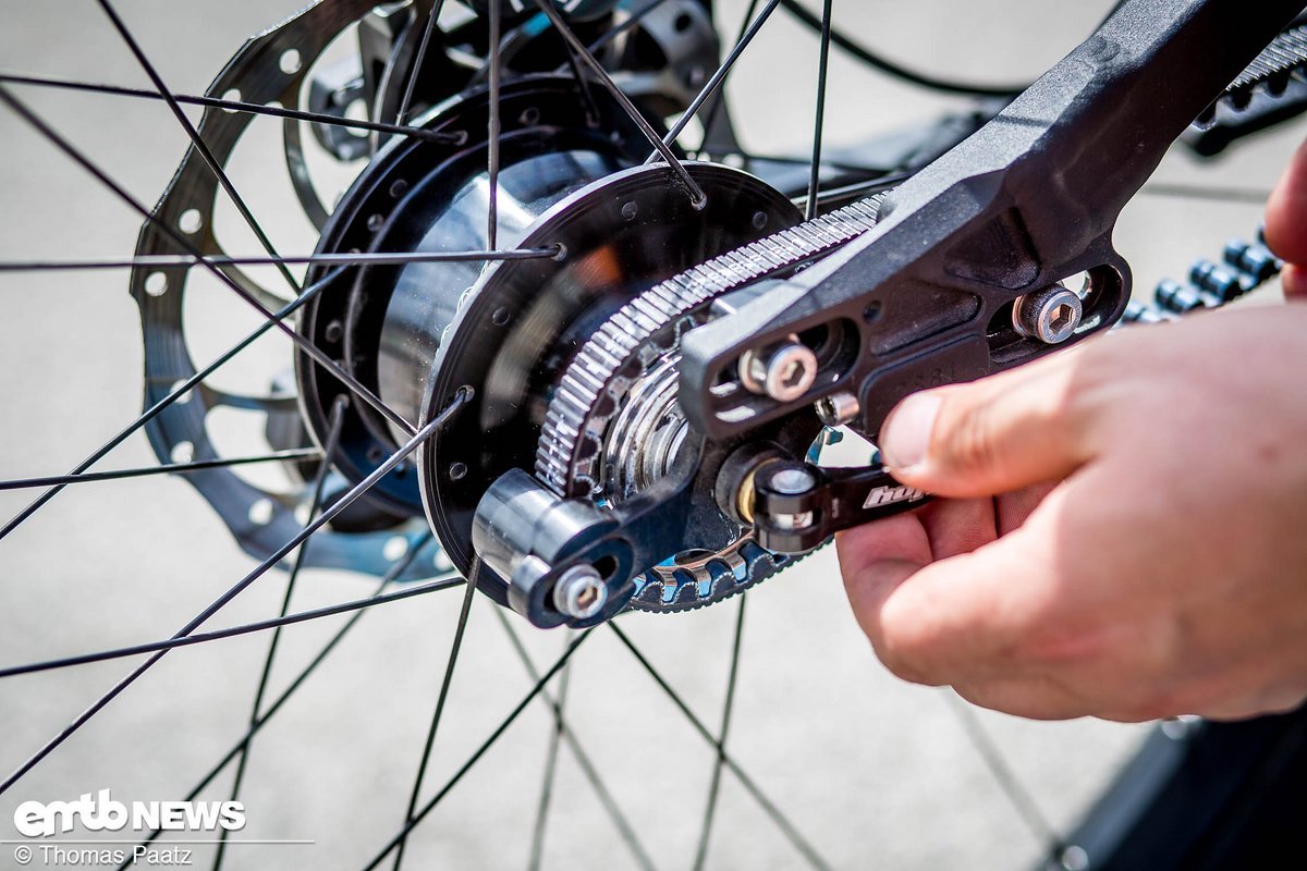

Vielleicht unzerstörbar – Riemenantrieb trifft auf Rohloff Speedhub-Nabenschaltung
# Vielleicht unzerstörbar – Riemenantrieb trifft auf Rohloff Speedhub-Nabenschaltung
Der Riemen wird während der Fahrt immer gespannt, damit ...
# Der Riemen wird während der Fahrt immer gespannt, damit ...
... er nicht vom Ritzel rutscht
# ... er nicht vom Ritzel rutscht

Das Fox-Fahrwerk deutet dezent daraufhin, wofür dieses eMTB geschaffen wurde. Die Fox 36 Float generiert 170 mm Federweg an der Front und der Fox Float X2-Dämpfer am Heck ebenso. Durch das hohe Eigengewicht und den verbauten Fahrwerks-Komponenten dürfte dieses E-Bike förmlich am Boden kleben und auch den gröbsten Trail einebnen.
Natürlich nutzt ein Hersteller wie Nicolai bei den Laufrädern gern Produkte anderer Manufakturen die ihrerseits das Fräsen hochwertiger Produkte zu ihrer Passion erklärt haben. Deshalb ist es nicht verwunderlich, dass am Nicolai G16 e-Boxx ION 27.5 E14 Laufräder der Marke Hope verbaut werden. Um die Motorpower auf den Trail zu bekommen, setzt man auf Continental Baron-Reifen in 27,5″ x 2,6.

Wenn du ein E-Bike für die ganz groben Pisten suchst und gern bei richtig beschissenem Regenwetter unterwegs bist, dann solltest du dir das Nicolai ION G16 EBOXX E14 einmal ganz genau ansehen. Die Paarung aus elektronisch geschalteter Rohloff Speedhub-Nabe und Riemenantrieb ist unverwüstlich und entlockt dem Antrieb maximal ein leisten Hüsteln, während Kettenantriebe ächzend und stöhnend am Limit sind.
