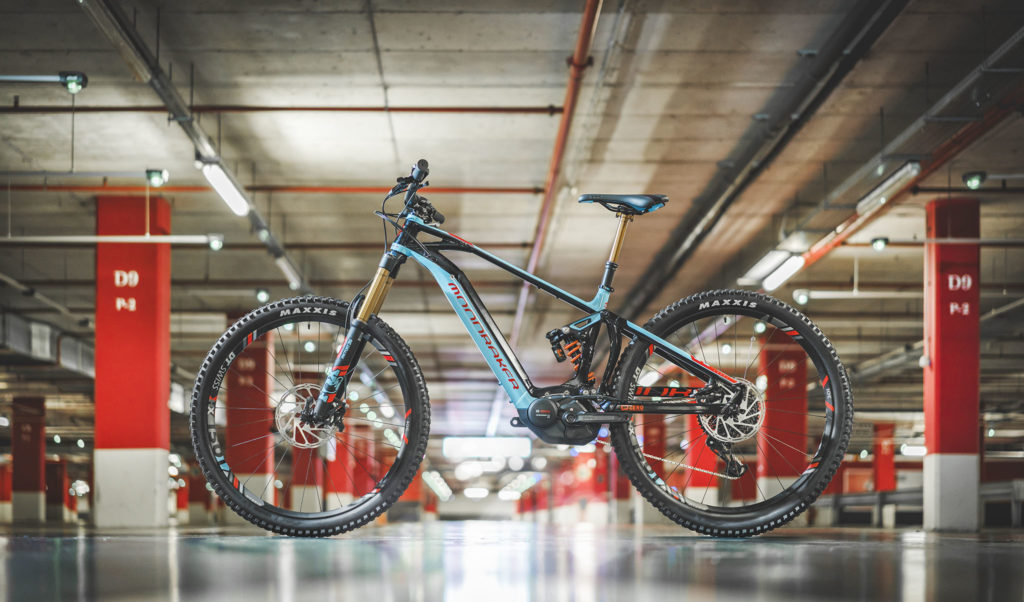

Mondraker schreibt über seine Neuheit: „Das neue Level ist nichts Geringeres als eine Revolution des aggressivsten MTB-Segments: ein Konzept eines e-Bikes mit großem Federweg. Basierend auf den Eigenschaften und der Technologie unseres All Mountain Enduro Bikes Crafty (Vorstellung Mondraker Crafty) bietet dieses mächtige Super Enduro Bike üppige 170mm Federweg vorn und 160mm am Heck. Darüber hinaus wurde unser Zero Suspension System für die Verwendung von 29“ Rädern optimiert.“
Mit 29" Laufrädern und ...
# Mit 29" Laufrädern und ...
... Fox Stahlfederdämpfer mit 160 mm Federweg
# ... Fox Stahlfederdämpfer mit 160 mm Federweg
Wir haben eines der Vorgängermodelle wie zum Beispiel das E-Crusher RR+ aus dem E-Trailbike Segment getestet. Doch das Level platziert sich nun bei den progressiven Bikes, mit mehr Federweg und einem eher Downhill-orientierten Ansatz. Sowohl Level R als auch RR verfügen über Fox Federelemente, welche für e-Bikes optimiert wurden. Die DHX2 Stahlfederdämpfer mit unabhängiger Einstellung für Zug- und Druckstufe sollen für ein sensibles Ansprechverhalten und eine gute Federwegsausnutzung sorgen. Die 29“ Federgabel Fox 36 bietet 170 mm Federweg und einen um 44 mm verkürzten Offset. Das soll die Stabilität bei hoher Geschwindigkeit verbessern und den Grip des Vorderrads erhöhen. Sämtliche Leitungen sind im Inneren des Rahmens integriert und untermalen die saubere Optik des von Mondraker als „E-Gravity Bike“ eingestuften Rades.
Das Level ist das erstes eMTB aus dem Hause Mondraker mit 29“ Laufrädern. Beide Modelle, Level R und RR, verfügen über einen Aluminiumrahmen mit Forward Geometrie, welcher speziell für die Verwendung von Stahlfederdämpfern entwickelt wurde. Dabei wirkt das Design sehr stimmig und passt optisch sehr gut zu den 29“ Rädern.
Antrieb von Bosch
Die neuen Level Modelle verfügen über die Antriebstechnik von Bosch. Dazu gehören der leistungsstarke Motor – Performance CX – und der diskret im Unterrohr integrierte und herausnehmbare 500Wh Powertube Akku.
Der Bosch Performance CX Motor wird für Vortrieb sorgen
# Der Bosch Performance CX Motor wird für Vortrieb sorgen
Optimiertes Zero System
Mondraker hat sein „Zero System“ für diesen Rahmen optimiert, was einen großen Unterschied in Sachen Performance ausmachen soll. Die Kinematik wurde für das Level mit seinem Stahlfederdämpfer und 29“ Laufrädern neu entwickelt. Die metrischen Fox 205x65mm DHX2 Dämpfer profitieren von den großen Lagern, welche im massiven Aluminium Monoblock Umlenkhebel sitzen. So soll sich ein exzellentes Ansprechverhalten kombiniert mit herausragender Federwegsausnutzung für ein sattes Fahrverhalten ergeben.
Laufradgröße 29″
Größere Räder bieten laut Mondraker auch im aggressivsten E-MTB Segment klare Vorteile. Level R und Level RR bieten spezifische e-MTB Laufräder mit 30mm Felgen-Innenmaß von DT Swiss, welche in der Lage sind, 150kg Systemgewicht (Bike, Fahrer und Ausrüstung) zu tragen. Die Maxxis Minion DHF 2.5” WT Vorder- und DHR 2.4” WT Hinterreifen verfügen über DH Karkassen und die superweiche 3C Maxx Grip Gummimischung.

Mondraker zur Wahl des kürzeren Gabel Offsets: „Eine der wichtigsten Weiterentwicklungen all unserer 2019er Forward Geometry Modelle – und deshalb besonders zu erwähnen – ist der kürzere Gabel Offset. In Verbindung mit unserer Forward Geometrie ergeben sich beim Level R und RR klare Vorteile: mehr Stabilität bei hoher Geschwindigkeit, mehr Kontrolle über das Vorderrad und verbesserter Grip des Vorderreifens. Ein kürzerer Gabel Offset spielt seine überragenden Vorteile am besten in Kombination mit dem feinfühligen und direkten Lenkverhalten unserer Forward Geometrie mit FG30 Vorbau und langem Reach aus. Die erhöhte Bodenhaftung zusammen mit dem Lenkwinkel von 65° (bei 170mm Federweg) verstärkt die Lenkstabilität.“
Geometrie Mondraker Level
SMLXL
Sitzrohrlänge380 mm420 mm470 mm500 mm
Oberrohrlänge613 mm642 mm665 mm688 mm
Steuerrohrlänge100 mm120 mm140 mm150 mm
Steuerrohrwinkel65 °65 °65 °65 °
Sitzrohrwinkel74 °74 °74 °74 °
BB Drop-15 mm-15 mm-15 mm-15 mm
Kettenstrebenlänge490 mm490 mm490 mm490 mm
Reach433 mm462 mm479 mm498 mm
Stack608 mm627 mm645 mm655 mm
Radstand1254 mm1288 mm1316 mm1340 mm
