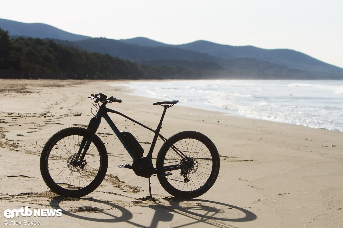

Mondraker e-Prime am Strand – das Bike ist für alle Fahrer-Typen geeignet.

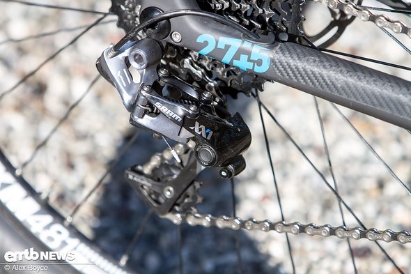

An unserem Testbike befand sich der Sram XX1 Antrieb – am Serienrad verbaut Mondraker jedoch die Sram EX1 Gruppe.

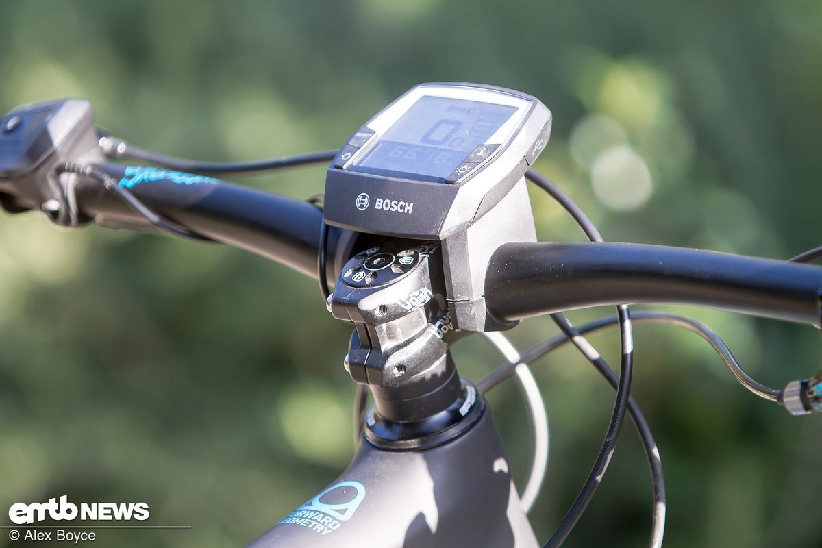

Mondraker hat das e-Prime Carbon RR+ mit einem Bosch Performance Line CX Antrieb mit 75 Nm Drehmoment und einem 500 Wh Akku ausgestattet. Das Intuvia-Display wird über die Bedieneinheit am Lenker gesteuert, nimmt für unseren Geschmack jedoch recht viel Platz ein. In der Regel bevorzugen wir eher kleine Displays, aber die große Geschwindigkeitsanzeige passt zu dem geplanten Einsatzbereich.

Das Bosch Intuvia Display war für unseren Geschmack etwas zu wuchtig – die große Anzeige hat jedoch auch Vorteile.
