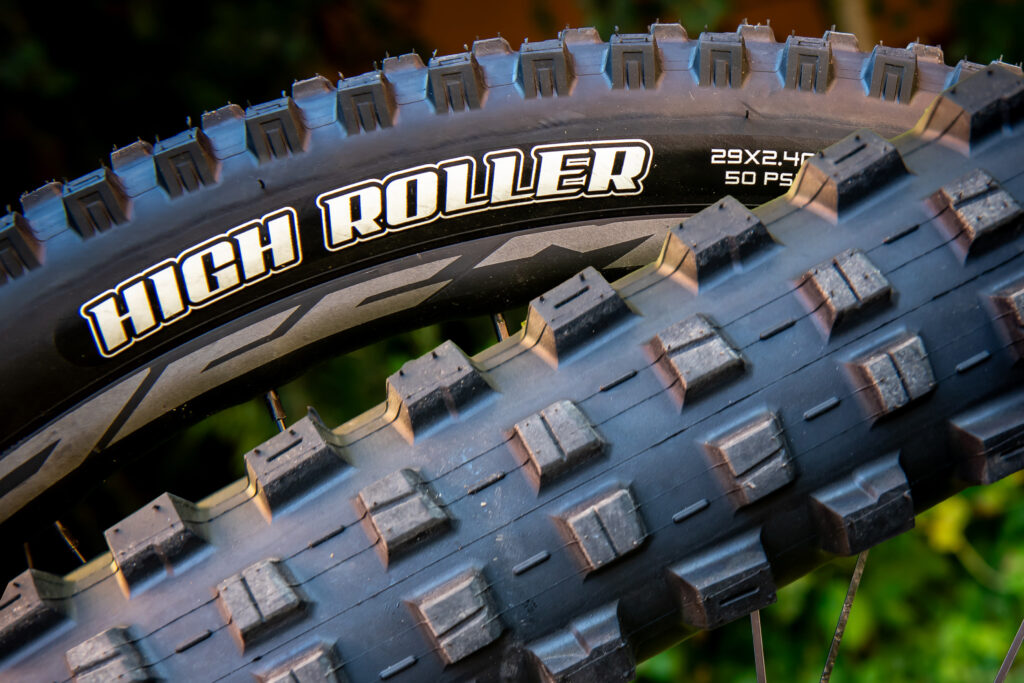

Mit der Namensänderung kommen natürlich auch einige Änderungen im Stollenprofil daher, die den zunehmenden Geschwindigkeiten im modernen Downhillsport und dem Feedback und Wünschen der Maxxis World Cup Teams Rechnung tragen. Durch die Anpassungen soll der neue Highroller sowohl in tiefen Böden brillieren als auch extremen Kurvenkräften auf hartem Untergrund standhalten.
Der neue Maxxis Highroller III ist ausschließlich mit Maxxgrip Gummimischung sowie in den drei Karkassen-Optionen Exo+, DD und DH erhältlich. Bei der Laufradgröße stehen 29″ und 27,5″ zur Wahl, während die Reifenbreite durchweg 2,4″ misst. Preislich liegt die Double Down-Variante bei 84,90 €. Die Exo+ und DH-Reifen wandern bereits für 79,90 € über die Ladentheke.
Der neue Reifen ist wahlweise mit Exo+, Double Down oder Downhill-Karkasse erhältlich.

Vergleicht man das Profil des neuen Highroller III mit dem seines Vorgängers, so fallen direkt deutliche Unterschiede auf. Schnell wird klar: hier handelt es sich nicht nur um feine Detailverbesserungen. Die Mittelstollen sind deutlich weniger angeschrägt, stehen weiter auseinander und erinnern mit ihrem wuchtigen Auftreten auf den ersten Blick eher an einen gedrosselten Shorty als an einen Highroller.
Das offene Profil mit den weniger stark angeschrägten Mittelstollen soll in tiefen Böden brillieren.
# Das offene Profil mit den weniger stark angeschrägten Mittelstollen soll in tiefen Böden brillieren.
Anders sieht es hingegen bei den Seitenstollen aus: Diese sind besonders massiv sowie breit abgestützt und unterscheiden sich dadurch deutlich von denen des Shortys. Und das hat auch einen Grund. Die von Maxxis als hybrides Stollen-Design bezeichnete Anordnung verfolgt nämlich einen bestimmten Zweck.
Die offenen Mittelstollen sollen tief in nasse oder weiche Böden eindringen und dort für hervorragende Brems-, Quer- und Kurventraktion sorgen, während die stabilen Schulterstollen selbst extremen Kurvenkräften und Schräglagen auf harten Böden spielerisch wegstecken. Dadurch soll der neue Highroller III mit einem breiten Einsatzbereich und einer hohen Präzision punkten.
Dass dieses Konzept im Rennmodus funktioniert, haben Jackson Goldstone, Ronan Dunne und Marine Cabirou in dieser Saison bereits eindrucksvoll mit Siegen im Downhill World Cup bewiesen.
Die Seitenstollen sind gut abgestützt und massiv ausgeführt – dies soll Stabilität und Präzision in Hochgeschwindigkeit-Kurven ermöglichen.
# Die Seitenstollen sind gut abgestützt und massiv ausgeführt – dies soll Stabilität und Präzision in Hochgeschwindigkeit-Kurven ermöglichen.

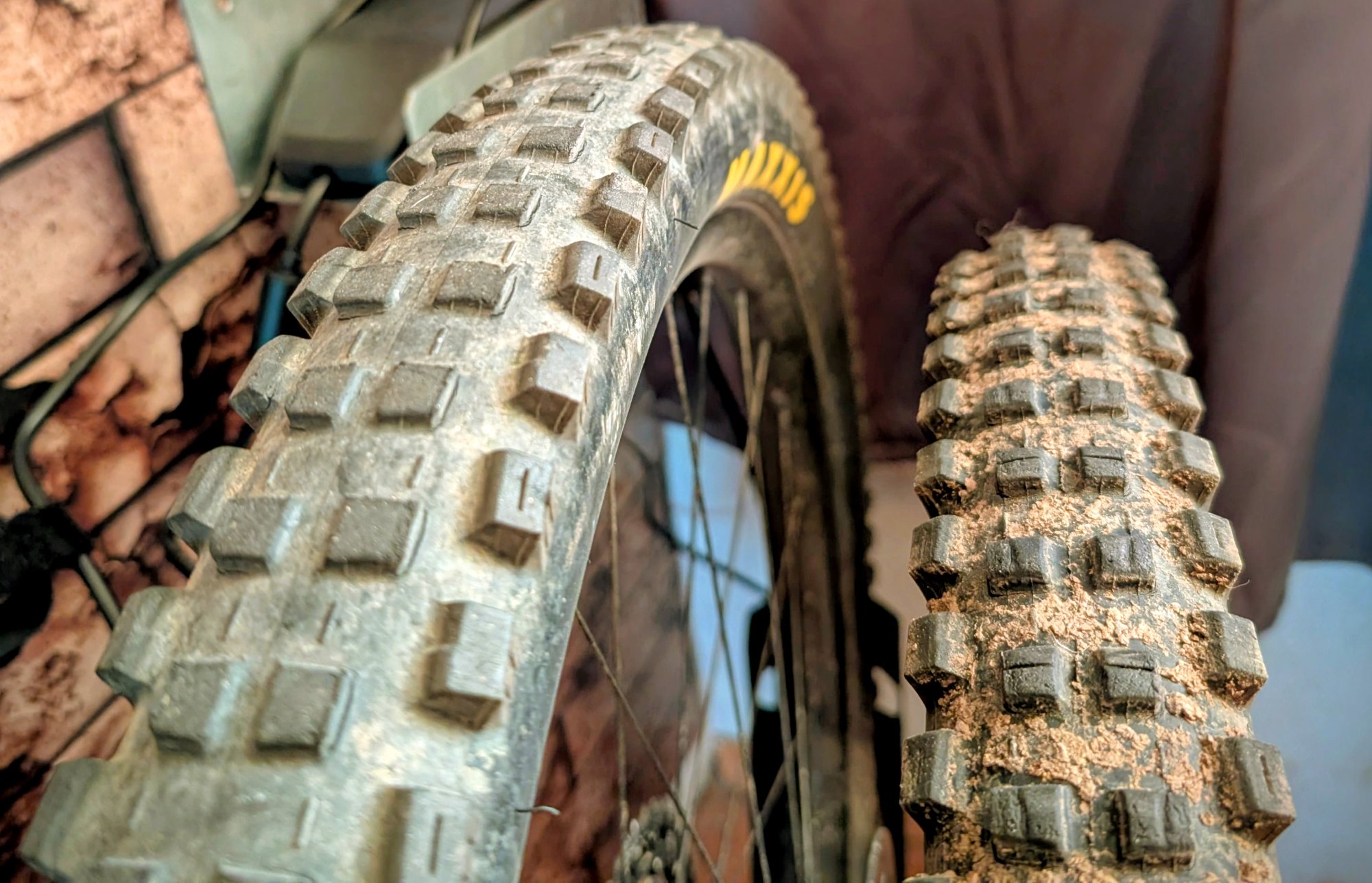

    Hr3 maxgripp links der hinterreifen nach 900 km ...rechts der vordere nach ca 1500 km würde sagen für hinten ist der gummi zu weich smilie
