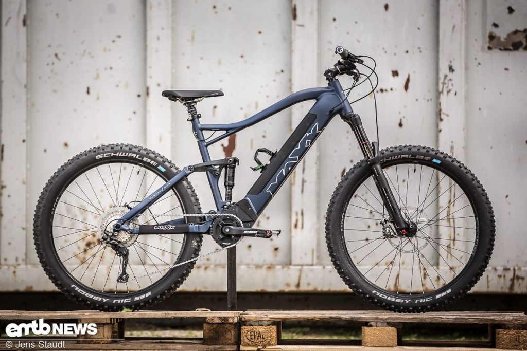

Unser Maxx Fab4 EL-Testbike
# Unser Maxx Fab4 EL-Testbike

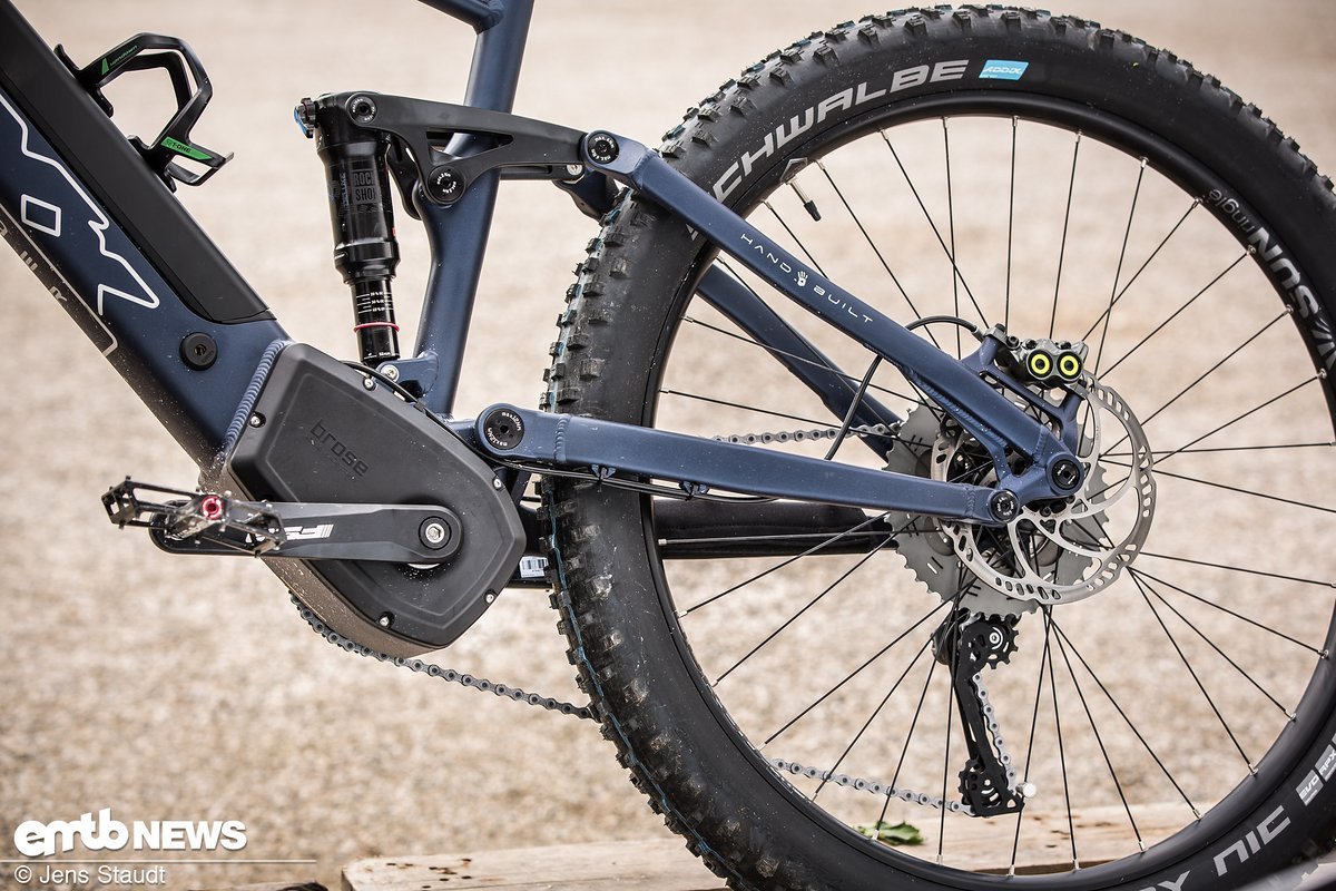

Das Maxx Fab4 EL setzt auf einen Brose Drive S-Motor und einen klassischen Viergelenker-Hinterbau.
# Das Maxx Fab4 EL setzt auf einen Brose Drive S-Motor und einen klassischen Viergelenker-Hinterbau.

Der Brose-Motor ist gewohnt leise und unauffällig.
Für unseren Tester war die Ausfahrt auf dem Maxx Fab4 EL die erste Begegnung mit dem neuen Brose Drive S-Motor. Wir konnten bisher viel Erfahrung mit anderen Varianten des Brose-Motors sammeln und können bestätigen, dass der neue Motor eine spürbare Verbesserung gegenüber dem alten System darstellt. Die Unterstützung erfolgt nun etwas stärker und direkter – allerdings scheint die Batterielaufzeit sich in ähnlichen Dimensionen zu bewegen. Zudem ist die Drehmomentkurve nun deutlich ähnlicher zu den anderen großen, auf dem Markt erhältlichen Systemen. Unverändert hingegen ist das sehr sanfte Ausklinken des Motors bei 25 km/h und die sehr geringe Geräuschkulisse des Brose-Aggregats – der Riemen im Inneren verursacht wirklich kaum Lärm.
Allerdings würden wir ein etwas flacheres, näher am Lenker platziertes Display bevorzugen. Die Bloks-Einheit kommt oft an Rädern mit Brose-System zum Einsatz und ist zwar leicht zu bedienen, lässt sich jedoch bei hellem Umgebungslicht nicht extrem gut erkennen.
Das Finish des Rahmens ist hochwertig, zudem gibt es eine riesige Auswahl an möglichen Rahmen- und Decal-Farben, was wir ziemlich cool finden. Die Batterie wurden formschön im Unterrohr integriert und blieb während des Tests leise und ratterte nicht. Außerdem kann sie zum Laden oder Austauschen ausgebaut werden. Interessanterweise bieten Maxx ihren Kunden an, für den Aufpreis von 529 € direkt eine zweite Batterie mitzubestellen. Aktuell gibt es nur sehr wenige Firmen mit diesem Service – oft muss man sich als Kunde selbst darum kümmern, wo man eine Ersatz-Batterie herbekommt. Maxx machen es einem einfach.
