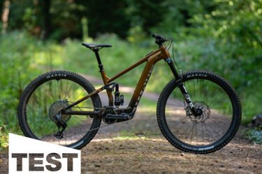

![Marin Alpine Trail E2 Bosch Marin Alpine Trail E2 Bosch](https://thumbnails.emtb-news.de/cache/2400_auto_1_1_0/8c/aHR0cHM6Ly9mc3RhdGljMS5lbXRiLW5ld3MuZGUvdjMvMC82My82MzkwNS14anNieXY5aG41ZWwtbWFyaW5fYWxwaW5lX3RyYWlsX2VfODAwOTMtb3JpZ2luYWwuanBn.jpg 2400w, https://thumbnails.emtb-news.de/cache/1200_auto_1_1_0/8c/aHR0cHM6Ly9mc3RhdGljMS5lbXRiLW5ld3MuZGUvdjMvMC82My82MzkwNS14anNieXY5aG41ZWwtbWFyaW5fYWxwaW5lX3RyYWlsX2VfODAwOTMtb3JpZ2luYWwuanBn.jpg 1200w, https://thumbnails.emtb-news.de/cache/2000_auto_1_1_0/8c/aHR0cHM6Ly9mc3RhdGljMS5lbXRiLW5ld3MuZGUvdjMvMC82My82MzkwNS14anNieXY5aG41ZWwtbWFyaW5fYWxwaW5lX3RyYWlsX2VfODAwOTMtb3JpZ2luYWwuanBn.jpg 2000w, https://thumbnails.emtb-news.de/cache/1000_auto_1_1_0/8c/aHR0cHM6Ly9mc3RhdGljMS5lbXRiLW5ld3MuZGUvdjMvMC82My82MzkwNS14anNieXY5aG41ZWwtbWFyaW5fYWxwaW5lX3RyYWlsX2VfODAwOTMtb3JpZ2luYWwuanBn.jpg 1000w, https://thumbnails.emtb-news.de/cache/1500_auto_1_1_0/8c/aHR0cHM6Ly9mc3RhdGljMS5lbXRiLW5ld3MuZGUvdjMvMC82My82MzkwNS14anNieXY5aG41ZWwtbWFyaW5fYWxwaW5lX3RyYWlsX2VfODAwOTMtb3JpZ2luYWwuanBn.jpg 1500w, https://thumbnails.emtb-news.de/cache/750_auto_1_1_0/8c/aHR0cHM6Ly9mc3RhdGljMS5lbXRiLW5ld3MuZGUvdjMvMC82My82MzkwNS14anNieXY5aG41ZWwtbWFyaW5fYWxwaW5lX3RyYWlsX2VfODAwOTMtb3JpZ2luYWwuanBn.jpg 750w, https://thumbnails.emtb-news.de/cache/480_auto_1_1_0/8c/aHR0cHM6Ly9mc3RhdGljMS5lbXRiLW5ld3MuZGUvdjMvMC82My82MzkwNS14anNieXY5aG41ZWwtbWFyaW5fYWxwaW5lX3RyYWlsX2VfODAwOTMtb3JpZ2luYWwuanBn.jpg 480w, https://thumbnails.emtb-news.de/cache/320_auto_1_1_0/8c/aHR0cHM6Ly9mc3RhdGljMS5lbXRiLW5ld3MuZGUvdjMvMC82My82MzkwNS14anNieXY5aG41ZWwtbWFyaW5fYWxwaW5lX3RyYWlsX2VfODAwOTMtb3JpZ2luYWwuanBn.jpg 320w)
Optisch hebt sich das neue Alpine Trail E Bosch etwas von der Shimano-Version ab. Der Rahmen wirkt dank großem Akku zwar wuchtig, allerdings etwas dynamischer und verzichtet auf die auffällige Verstrebung zwischen Ober- und Sattelrohr. Marin setzt nun auf den MultiTrac 2 LT-Hinterbau, es gibt also keinen Ein-, sondern einen Viergelenker. Der Drehpunkt ist somit von der Sitz- in die Kettenstrebe gewandert. Die US-amerikanische Marke verspricht sich davon mehr Gegenhalt in der Federwegsmitte, weniger Bremseinflüsse und ein besseres Gefühl am Ende des Federwegs.
Dazu gibt’s nun ein fettes 34,9-mm-Sitzrohr, was nicht nur ästhetisch besser zum wuchtigen Rahmen passen, sondern auch die Haltbarkeit verbessern soll. Am Heck befindet sich zudem ein UDH-Schaltauge, was etwa die Montage einer SRAM AXS Transmission erlaubt. Natürlich gibt’s dämpfende Schoner auf der Kettenstrebe und unter dem Motor. Marin setzt auch auf gedichtete Kabeleingänge, die Wasser vom Rahmen fernhalten sollen.

Marin Alpine Trail E Bosch im Test
Dieses Bike ist auf Haltbarkeit und nicht Leichtgewichtigkeit ausgelegt!
Marin hat uns das Alpine Trail E Bosch bereits vor einigen Wochen im Rahmen der Bike Connection in Massa Marittima in der schönen Toskana präsentiert. Dort konnten wir das Bike auch für eine kurze Ausfahrt auf den abwechslungsreichen Strecken des lokalen Trailparks entführen. Diese sind insgesamt jedoch eher auf der verwinkelten Seite, zudem war unsere Testzeit begrenzt, sodass ein wirklich tiefgreifender Test nicht möglich war.
![Dank kraftvollem Motor und steilem Sitzwinkel klettert das Alpine Trail E Bosch hervorragend. Dank kraftvollem Motor und steilem Sitzwinkel klettert das Alpine Trail E Bosch hervorragend.](https://thumbnails.emtb-news.de/cache/2400_auto_1_1_0/77/aHR0cHM6Ly9mc3RhdGljMS5lbXRiLW5ld3MuZGUvdjMvMC82My82Mzk1OC0yb3lmY25udGo4ZTItbWFyaW5fYWxwaW5lX3RyYWlsX2VfODMyMTgtb3JpZ2luYWwuanBn.jpg 2400w, https://thumbnails.emtb-news.de/cache/1200_auto_1_1_0/77/aHR0cHM6Ly9mc3RhdGljMS5lbXRiLW5ld3MuZGUvdjMvMC82My82Mzk1OC0yb3lmY25udGo4ZTItbWFyaW5fYWxwaW5lX3RyYWlsX2VfODMyMTgtb3JpZ2luYWwuanBn.jpg 1200w, https://thumbnails.emtb-news.de/cache/2000_auto_1_1_0/77/aHR0cHM6Ly9mc3RhdGljMS5lbXRiLW5ld3MuZGUvdjMvMC82My82Mzk1OC0yb3lmY25udGo4ZTItbWFyaW5fYWxwaW5lX3RyYWlsX2VfODMyMTgtb3JpZ2luYWwuanBn.jpg 2000w, https://thumbnails.emtb-news.de/cache/1000_auto_1_1_0/77/aHR0cHM6Ly9mc3RhdGljMS5lbXRiLW5ld3MuZGUvdjMvMC82My82Mzk1OC0yb3lmY25udGo4ZTItbWFyaW5fYWxwaW5lX3RyYWlsX2VfODMyMTgtb3JpZ2luYWwuanBn.jpg 1000w, https://thumbnails.emtb-news.de/cache/1500_auto_1_1_0/77/aHR0cHM6Ly9mc3RhdGljMS5lbXRiLW5ld3MuZGUvdjMvMC82My82Mzk1OC0yb3lmY25udGo4ZTItbWFyaW5fYWxwaW5lX3RyYWlsX2VfODMyMTgtb3JpZ2luYWwuanBn.jpg 1500w, https://thumbnails.emtb-news.de/cache/750_auto_1_1_0/77/aHR0cHM6Ly9mc3RhdGljMS5lbXRiLW5ld3MuZGUvdjMvMC82My82Mzk1OC0yb3lmY25udGo4ZTItbWFyaW5fYWxwaW5lX3RyYWlsX2VfODMyMTgtb3JpZ2luYWwuanBn.jpg 750w, https://thumbnails.emtb-news.de/cache/480_auto_1_1_0/77/aHR0cHM6Ly9mc3RhdGljMS5lbXRiLW5ld3MuZGUvdjMvMC82My82Mzk1OC0yb3lmY25udGo4ZTItbWFyaW5fYWxwaW5lX3RyYWlsX2VfODMyMTgtb3JpZ2luYWwuanBn.jpg 480w, https://thumbnails.emtb-news.de/cache/320_auto_1_1_0/77/aHR0cHM6Ly9mc3RhdGljMS5lbXRiLW5ld3MuZGUvdjMvMC82My82Mzk1OC0yb3lmY25udGo4ZTItbWFyaW5fYWxwaW5lX3RyYWlsX2VfODMyMTgtb3JpZ2luYWwuanBn.jpg 320w)
Bergauf sitzt und steht man sehr zentral auf dem Rad. Dank steilem Sitzwinkel, ausgewogener, nicht zu hoher Front und natürlich dem kräftigen Bosch-Motor klettert das Alpine Trail E vorzüglich. Einziges Problem: Dieses Rad ist kein Leichtgewicht und wenn man in einem technischen Anstieg hängen bleibt, wird es verdammt schwer, das Rad wieder loszuwuchten oder gar zu tragen. Sehr technische Anstiege werden so zur Hass-Liebe: Es geht sehr gut, bis es nicht mehr geht, und dann kommt man richtig ins Schwitzen.
Der Bosch-Motor spricht trotz seiner Power gewohnt sanft an. Man kann auch den Fuß mal auf dem Pedal ruhen lassen, ohne dass das Rad nervös vorzuckt. Bergab fällt sofort auf: Das Alpine Trail E Bosch versucht wirklich nicht zu verstecken, dass es ein E-Bike ist. Im Gegenteil. Es ist lang, flach, schwer und hat zudem Vee Tires-Reifen mit extra fetter E-Bike-Karkasse und Cushcore-Reifeninsert. Dadurch fühlt sich das Marin an wie ein Mini-Motorrad und bollert wuchtig über den Trail.
Grip gibt’s dadurch en masse, allerdings konnte ich mich in der kurzen Zeit nicht an das sehr entkoppelte Gefühl der Reifen gewöhnen. Man merkt einfach gar nicht richtig, was man unter sich hat. Analog zum nicht motorisierten Marin Alpine Trail, das ich gründlicher testen konnte, ist das Heck nicht ganz so plüschig, wie es die Eckdaten vermuten lassen, und kann bei gänzlich passiver Fahrweise den ein oder anderen Schlag durchreichen. Gut möglich allerdings, dass man hier mit mehr Zeit und besserem Setup einiges rausholen kann.
Wieselflink und aktiv wird auf dem Marin Alpine Trail E Bosch jedoch kaum jemand unterwegs sein. Dafür liefert der E-Bolide viel Spurtreue und vermittelt extrem viel Vertrauen auf richtig schnellen Strecken, deren Auswahl in Massa Marittima jedoch etwas begrenzt war.
