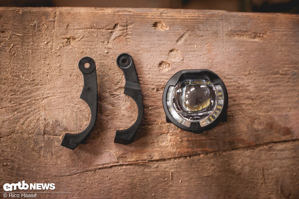

Der weiße Karton mit der schwarzen Aufschrift misst nur 13 x 10 x 7 cm. Einmal ausgepackt wirkt die Lupine SL B so hochwertig, wie wir es bereits von anderen Lupine-Scheinwerfern gewohnt sind. Ein CNC-gefrästes Gehäuse aus 6061er Aluminium, in dessen Mitte eine große Linse sitzt. Die kugelrunde Linse ragt knappe 2 cm aus dem Gehäuse hervor und wird rechts und links mit einem runden Band aus LEDs vom Aluminium abgegrenzt. Die LEDs am Rand stellen das Tagfahrlicht dar. Bei unserem Modell, das speziell für die Montage an einem Bosch Intuvia-Display gedacht ist, liegen noch die beiden Halterungen bei, damit die Lampe fest auf der Unterseite der Displayhalterung angeschraubt werden kann. Der Anbau sollte in einer Fachwerkstatt erfolgen, da hierzu einiges an technischen Geschick notwendig ist und eventuell der Lichtkanal noch über eine spezielle Software freigeschaltet werden muss.
