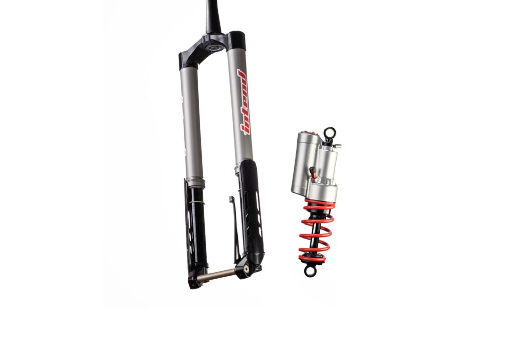

Das Herzstück des Moto V2 Sets ist der neue Dämpfer, der eine Coil-Luft-Hybrid-Konstruktion einführt. Er soll die Sensibilität einer Stahlfeder mit der Anpassbarkeit einer Luftfeder vereinen, was eine feinere Abstimmung und besseren Bottom-Out-Schutz ermöglichen soll. Die Federgabel hingegen bleibt der Sliding-Bushing-Technik treu, die bereits beim Moto V1 für ihre geringe Reibung und geschmeidige Performance gesorgt hat. Laut Intend sorgen kleine Verfeinerungen, wie hart anodisierte Oberrohre, für noch mehr Präzision und Haltbarkeit.

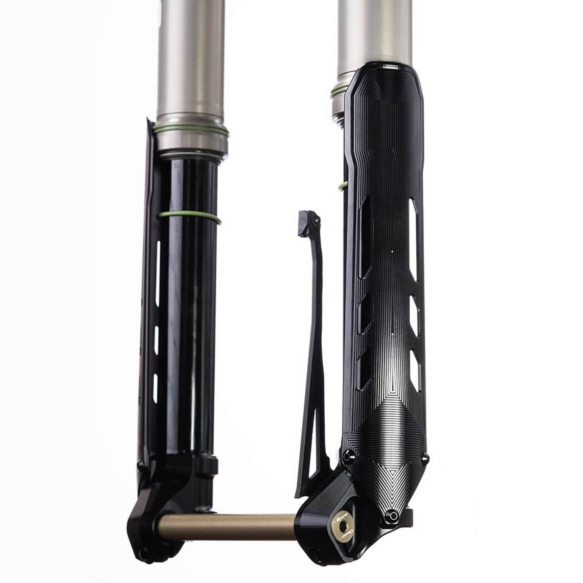

Im Vergleich zum Moto V1, das sich stark an der Motocross-Ästhetik orientierte, legt das Moto V2 den Fokus auf technische Innovation. Während die Gabel des V1 mit Carbonschonern von Rulezman geschützt war, setzt Intend beim V2 auf CNC-gefräste Blades, die nicht nur robust, sondern auch optisch aggressiver wirken.
An der Gabel wurde nur im Detail geschraubt.
# An der Gabel wurde nur im Detail geschraubt.
So wurde etwa auf die gefrästen Blades der Blackline gesetzt.
# So wurde etwa auf die gefrästen Blades der Blackline gesetzt.
Der neue Dämpfer stellt eine Premiere für Intend dar: Statt der reinen Luftfederung des Hover-Dämpfers beim V1 kombiniert der V2-Dämpfer eine Eibach-Stahlfeder mit 135 lbs und eine vollständig anpassbare Luftfeder mit Negativkammer. Laut Intend erfordert dies mindestens 200 PSI Luftdruck, was das System für Fahrer zwischen 85 und 130 kg optimiert. Gefertigt wird der Dämpfer aus einem einzigen Stück Aluminium in Monocoque-Bauweise – CNC-gefräst mit vollständig integrierten Luft- und Öldichtungen.
Auch auf die Einstellmöglichkeiten mit LSC und LSR verzichtet ihr beim neuen Dämpfer nicht.
# Auch auf die Einstellmöglichkeiten mit LSC und LSR verzichtet ihr beim neuen Dämpfer nicht.
Das Gehäuse wurde als Monocoque auslegt und aus einem Stück gefräst. – Die Luft- und Öldichtungen sollen vollständig integriert sein.
# Das Gehäuse wurde als Monocoque auslegt und aus einem Stück gefräst. – Die Luft- und Öldichtungen sollen vollständig integriert sein.
Die Kombination aus Coil und Luft soll ein sensibles Ansprechverhalten ermöglichen und eine lineare Federkennlinie sowie eine progressive Endkennlinie zur Durchschlagsvermeidung bieten – ganz ohne die Nachteile eines klassischen Hydraulic Bottom Outs (HBO). Auch beim Gewicht wird ordentlich vorgelegt – nur 580 Gramm soll der Dämpfer auf die Waage bringen. Eine Einschränkung könnte die Eibach-Feder darstellen, die nur Fahrergewichte zwischen 85 und 130 kg erlaubt – allerdings sind das auch 20 kg mehr, als der Hover-Dämpfer abdeckt.
Bei der Stahlfeder wird auf Eibach gesetzt ...
# Bei der Stahlfeder wird auf Eibach gesetzt ...
... die verbaute Feder soll passend für Fahrergewichte zwischen 85 kg und 130 kg sein.
# ... die verbaute Feder soll passend für Fahrergewichte zwischen 85 kg und 130 kg sein.
Dank des IBS (Interchangeable Bridge System) lässt sich der Dämpfer zudem flexibel einsetzen – durch Tausch der oberen Aufnahme soll er sowohl als Trunnion- als auch als metrischer Standard-Dämpfer funktionieren.
