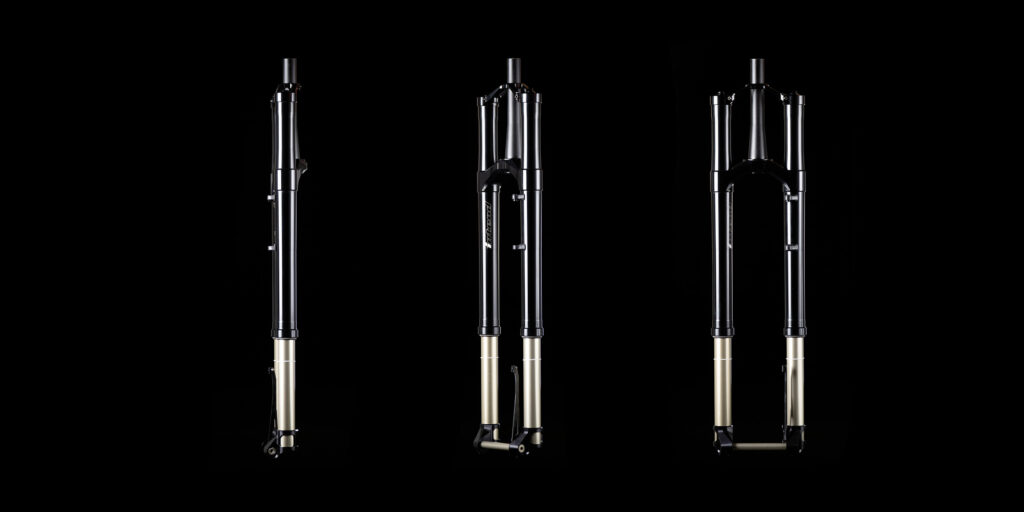

Die Infinity EN soll als Doppelbrückengabel, speziell für Enduro-MTB, nun ein Angebot schaffen, von den Vorteilen der Bauweise auch jenseits des Downhillsports zu profitieren. Doppelbrücken sind bauartbedingt nicht nur steifer als Einzelbrücken, die Infinity EN profitiert auch vom erheblich größeren Abstand der Gleitlagerbuchsen sowie von einer verlängerten Negativluftkammer.
Mit der Intend Bandit bieten die Freiburger bereits seit einiger Zeit eine „eineinhalb“-Brückengabel an, die über den langen Luftfeder-Gabelholm der Infinity EN verfügt, aber durch den kurzen Dämpfungs-Gabelholm der Singlecrown-Gabeln 150 Gramm Gewichtsvorteil bietet.

Warum Doppelbrücke? Im Detail
Mit der neuesten Ausbaustufe der Intend Infinity geht auch der Namenszusatz EN einher. Laut Intend ging es bei der EN-Version darum, von der bisherigen Downhillgabel Abstand zu nehmen und ein Produkt mit dem Fokus auf Enduro zu entwickeln. Soweit die Eckdaten. Warum nun ausgerechnet die Infinity EN die Herzen der Endurofahrer erobern soll, erklärt Intend mit den Innereien der Doppelbrückengabel. Während Doppelbrücken-Rightside-Up-Gabeln lediglich die inneren Rohre nach oben verlängern, bleibt das Casting unten gleich – die Buchsenabstände im Casting somit unverändert. Anders verhält es sich mit einer USD-DC-Federgabel. Hier werden die äußeren Rohre nach oben verlängert, und in diesem Zuge auch die unteren Rohre, was es ermöglicht, den Gleitbuchsenabstand ebenfalls zu verlängern. Dies führt zu günstigeren mechanischen Hebelverhältnissen, welche in einer niedrigeren Buchsenreibung resultieren.
Doppelbrücke im Überblick: Längere Negativkammer, größerer Gleitbuchsenabstand.
