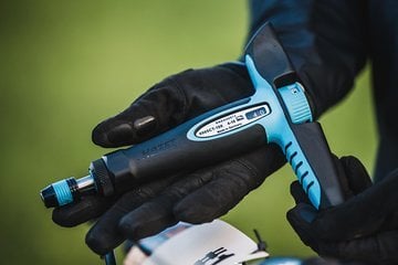

Der Hazet 6005CT-100 soll präzise Drehmomentarbeit im Bereich von 4 bis 10 Nm ermöglichen und richtet sich an alle, die beim Schrauben auf exakte Werte achten müssen. Ganz neu ist er nicht – uns war er allerdings unbekannt, bis Matthias von Hazet beim Bock auf Ballern das gute Stück aus dem Rucksack holte (Bock auf Ballern 2025). Durch seine Knarrenfunktion mit Freilaufmechanismus kann das Werkzeug auch in beengten Bauräumen schnelle und kontrollierte Bewegungen ermöglichen. Die Ablesung erfolgt über eine große Ziffernanzeige, die laut Hersteller eine klare Darstellung des eingestellten Werts bieten soll.
- Drehmomentbereich 4–10 Nm (Herstellerangabe)
- Genauigkeit ±6 %
- Abtrieb 1/4 Zoll (6,3 mm) Sechskant hohl
- Länge 198 mm
- Anzeige Große Ziffernanzeige mit 0,1-Nm-Skaleneinteilung
- Funktionen Knarrenfunktion, umschaltbar rechts/links/fest
- Mechanismus Überrastkupplung („Slipper“) verhindert Überschreiten des Drehmoments
- Material Hochlegierter Werkzeugstahl, glasfaserverstärkter Kunststoff
- Griff Ergonomischer 2-Komponenten-T-Griff
- Kalibrierung Mit Seriennummer und Kalibrierschein
- Norm DIN EN ISO 6789-2:2017
- www.hazet.de
- Preis 214,20 € (UVP, inkl. MwSt.)
Der Drehmomentschraubendreher soll durch seinen kurzen 36°-Auslöseweg und das deutlich hörbare Signal eine präzise Kontrolle beim Anziehen ermöglichen. Die Überrastkupplung verhindert, dass das eingestellte Drehmoment überschritten wird, während sich der Schraubendreher in Linksdrehrichtung ohne Begrenzung nutzen lässt. Der robuste Auslösemechanismus aus hochlegiertem Werkzeugstahl soll eine lange Lebensdauer sichern. Dank 2-Komponenten-T-Griff und Schnellverschluss am Bithalter kann das Werkzeug komfortabel bedient und mit einer Hand gewechselt werden. Jeder 6005CT-100 wird mit Seriennummer und Kalibrierschein ausgeliefert und ist im Hazet Service-Center kalibrier- und reparierfähig.

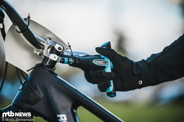

Wenn schon Fotos bei der Anwendung, dann bitte nicht so, oder hätte der anders nicht gepasst?
