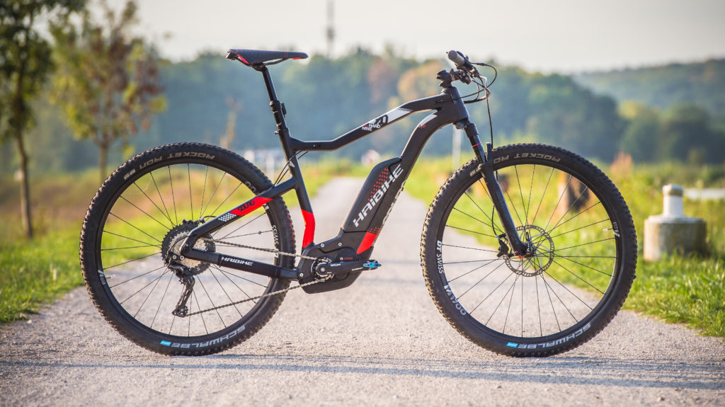

Haibike ist einer der Big-Player, wenn es um E-Mountainbikes geht. Seit fast zehn Jahren ist das deutsche Unternehmen bereits in diesem Markt aktiv. Mit dem Hardnine haben die Schweinfurter ein E-Hardtail im Programm, dessen schnörkelloser Carbon-Rahmen mit einem noblen, mattschwarzen Finish besticht. Neben der soliden Ausstattung und dem kraftvollen Bosch-Motor ist eine Zahl sehr interessant, nämlich die Angabe des Gewichts. Mit etwas über 18 kg gehört dieses E-Bike zu den leichten seiner Gattung und war bei seiner Markteinführung der schlankeste Vertreter seiner Art.
Wie der Name Hardnine schon erahnen lässt, haben wir es hier mit einem 29″-Hardtail zu tun. Große Laufräder gepaart mit Genen aus dem XC-Sport sollen das Bike erstaunlich flott und vielseitig machen. Das von uns getestete Haibike Xduro Hardnine 9.0 wechselt für 4.999 € den Besitzer.

Das Design des Haibike Xduro Hardnine 9.0 wirkt schnell und modern
# Das Design des Haibike Xduro Hardnine 9.0 wirkt schnell und modern – die tief angesetzten Sitzstreben verstärken die Dynamik zusätzlich.

Fazit: Haibike Xduro Hardnine 9.0
„Meine Güte, ist das
Ding schnell! Wow!“ Rico Haase
Das Haibike Xduro Hardnine 9.0 ist ein tolles E-Hardtail, das mit Komfort, Laufruhe und gutmütigem Fahrverhalten punkten kann. Der hochwertige Carbon-Rahmen besticht mit einem dynamischen Design und noblem, mattem Finish. Dank des niedrigen Gewichts in Paarung mit der Motor-Power besitzt dieses E-MTB einen überaus agilen Charakter.
Einzig die Performance des Bosch-Motors über 25 km/h bremst unsere Euphorie! Man erreicht blitzschnell die Unterstützungsgrenze und fühlt sich ab dann enorm gebremst. Hier fahren sich Motoren anderer Hersteller deutlich besser.
