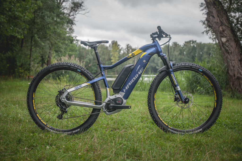

Haibike hat für die Saison 2018 etwas ganz Besonderes für all jene im Programm, die gern etwas länger mit dem E-Bike unterwegs sind. Der Range Extender ermöglicht es, einen zweiten Akku am Unterrohr zu montieren und somit die Akku-Kapazität schlichtweg zu verdoppeln. Das macht in Summe: 1.000 Wh!
Das Haibike Sduro Hardnine 7.0 – mit montierten Range Extender und satten 1000 Wh Akku-Kapazität

Vor einigen Wochen präsentierten die Schweinfurter von Haibike ihr Produkt-Portfolio für die Saison 2018 (wir berichteten). Hier wurde gezeigt, wie gut sich der neue Bosch PowerTube-Akku im Unterrohr integrieren lässt. Dank dieser Integration wandert der Akku ins Innere und schafft auf dem Unterrohr wieder Platz. Die findigen und radbegeisterten Ingenieure von Haibike sahen hier eine Chance für etwas Neues und entwickelten das sogenannte „ModularRail-System“. Hiermit ist es dem Nutzer möglich, verschiedene Zusatztools zu montieren. Vom magnetischen Trinksystem der Firma FidLock über ein Schloss oder eine Werkzeugtasche bis hin zum Zusatzakku lassen sich dem Bike verschiedene Add-ons hinzufügen. Der Zusatzakku hört auf den Namen „Range Extender“ und erlaubt es, einen zusätzlichen Bosch PowerPack-Akku mit 500 Wh zu montieren und somit die Gesamtkapazität auf ganze 1.000 Wh zu verdoppeln.
Im Unterrohr sitzt der PowerTube-Akku von Bosch und huckepack der PowerPack-Akku

Christain Malik, Head of PM – Haibike, sagt uns über den Range Extender:
Die Nachfrage nach größerer Reichweite ist im eMTB-Bereich allgegenwärtig und Bestandteil der meisten Verkaufsgespräche. Mit dem Range Extender gibt jetzt die Möglichkeit bei unseren Hardtails die Wattstunden zu verdoppeln: Somit haben unsere Kunden 1.000 Wattstunden zur Verfügung. Dank des smarten MRS-Systems kann man neben dem Zusatzakku auch ein Schloss montieren.
Über ein Profil, welches in die Oberseite des Unterrohres eingearbeitet ist, kann der Zusatzakku bequem und schnell angebracht werden. Hierzu müssen nur die Akku-Aufnahmen nebst Anschlussmodul für die Motoransteuerung und Akku-Schloss montiert werden. Mit einem Mehrgewicht von knapp 3 kg bekommt man die doppelte Kapazität und macht aus seinem E-Mountainbike einen richtigen Langstreckenboliden.

Das ModularRail-System, kurz MRS genannt, von Haibike ist ein absoluter Volltreffer. Chapeau, liebe Haibike-Ingenieure, gut gemacht. Eine Akku-Kapazität von 1.000 Wh, das ist echt mal eine Ansage. Damit wird es möglich knapp 90 km im Turbo-Modus zu fahren (laut Bosch Reichweitenrechner). Die Ingenieure von Haibike haben mit dem Range Extender eine Option geschaffen, die für jeden interessant ist, der gerne lange Strecken mit dem eMTB fährt und dabei den Wechselakku nicht im Rucksack transportieren möchte.
Dank Bosch PowerTube 500-Akku, der komplett im Unterrohr integriert ist, schafft Haibike auf dem Unterrohr nun Platz für einen zweiten Akku. Diese Option ist cool und rückt das Thema „maximale Reichweite“ in den Fokus der Entwickler und Kaufinteressenten.
