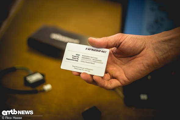

... eine Karte mit dem Registrations-Code enthalten – Rahmen- und Zeichnungsnummer sind auf dem jeweiligen Rahmen zu finden

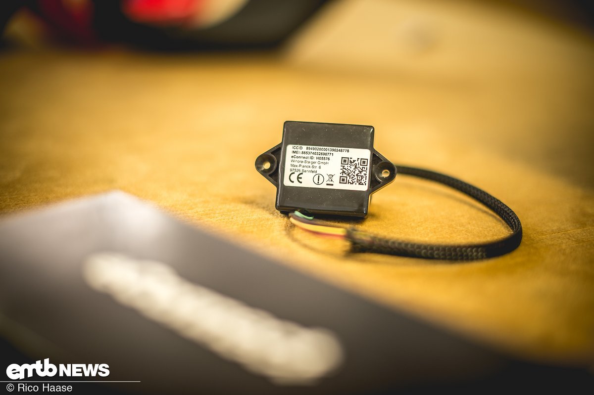

Die On Board Unit, kurz OBU, zeichnet wertvolle Daten auf und vernetzt das E-Bike mit der virtuellen Welt
# Die On Board Unit, kurz OBU, zeichnet wertvolle Daten auf und vernetzt das E-Bike mit der virtuellen Welt
Die Obu ist klein und wird direkt mit dem Motor-System verbunden
# Die Obu ist klein und wird direkt mit dem Motor-System verbunden

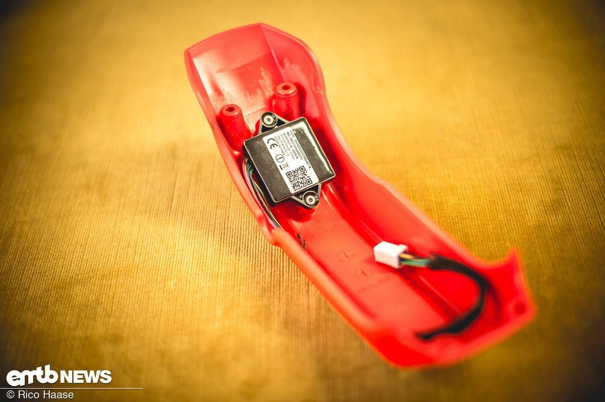

Die OBU wird mit zwei kleinen Schrauben in das Skidplate geschraubt – und ist sicher gegen Staub, Nässe und andere störende Einflüsse geschützt
# Die OBU wird mit zwei kleinen Schrauben in das Skidplate geschraubt – und ist sicher gegen Staub, Nässe und andere störende Einflüsse geschützt
Das Herzstück des smarten eConnect-Systems bildet die circa 3 x 3 cm kleine, 60 Gramm leichte On Board Unit die das Kürzel „OBU“ trägt. Darin sitzt – wasserdicht vergossen – unter anderem ein 3D-Sensor der die Beschleunigung misst, ein Gyro-Sensor der die Lage überprüft, die SIM-Card der Telekom damit der Daten-Transfer reibungslos funktioniert und eine kleine Pufferbatterie. Die OBU sammelt permanent Daten und übermittelt diese alle 15 Sekunden via Mobilfunk-Netz in die Cloud, wo die Daten letztlich weiterarbeitet und gespeichert werden. Die Energieversorgung der OBU übernimmt eine kleine Pufferbatterie, die während der Fahrt aus dem E-Bike-Akku gespeist wird und – falls der Akku leer oder ausgebaut wurde – für einen längeren Zeitraum autark ist. Sinnvoll im Übrigen beim Diebstahlschutz, denn wird ein E-Bike ohne Akku gestohlen und steht einige Wochen in irgendeinem Schuppen, so meldet das System seinem rechtmässigen Besitzer direkt, wenn ein Akku ins eMTB gesteckt wird und es benutzt wird.

Beim Bosch-System wird eConnect direkt auf den Lichtanschluss geklemmt, der unter Umständen vom Fachhändler noch freigeschaltet werden muss, und bei den Yamaha-Systemen PW-X oder PW wird die OBU direkt an das Verbindungskabel zum Display angeschlossen. Wir empfehlen in beiden Fällen die Montage von einem geschulten Monteur ausführen zu lassen.

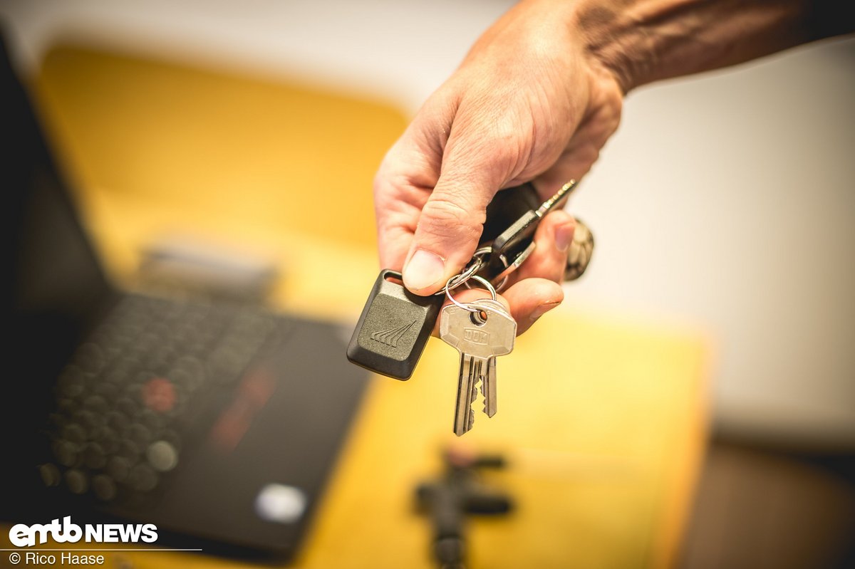

Bluetooth-Key und Diebstahlschutz
Dieser kleine Bluetooth-Key ist mit dem Smartphone gekoppelt – und entriegelt das E-Bike virtuell für die Nutzung
# Dieser kleine Bluetooth-Key ist mit dem Smartphone gekoppelt – und entriegelt das E-Bike virtuell für die Nutzung
Strom bekommt der smarte Anhänger von einer kleinen Knopfzelle
# Strom bekommt der smarte Anhänger von einer kleinen Knopfzelle
Ihr E-Bike wurde bewegt!
Ziemlich cool finden wir den kleinen Bluetooth-Key für den Schlüsselbund. Er sendet ein Signal an das System, dass der Besitzer gerade das E-Bike fährt und hier alles in Ordnung ist. Wird das E-Bike ohne diesen Key bewegt, sendet das Signal sofort eine Nachricht an den Eigentümer, in der mitgeteilt wird, dass sein eMTB gerade bewegt wurde. Jetzt kann der Nutzer direkt per Live-Tracking nachschauen, wo sich sein E-Bike gerade befindet, ob es unbefugt entwendet wurde oder ob es die Freundin nur mal wieder aus dem Schlafzimmer geschoben hat, weil sie nicht an den Kleiderschrank herankam.
