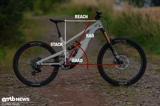

RAD & RAAD – Was ist das?
Nachdem ich euch in einem anderen Artikel über FC2RC – „Front-Center to Rear-Center“ aufgeklärt habe, soll es heute um ein weiteres Geometriemerkmal gehen. RAD ist ein Akronym für Rider Area Distance, das von Lee McCormack, bekannt als LeeLikesBikes beschrieben wurde. Es handelt sich dabei um eine Längenangabe – um sie zu bestimmen, müssen wir über unsere Griffenden mittig eine Schnur spannen. Wir messen dann den Abstand von Tretlagermitte zu dieser Schnur, mittig über dem Steuerrohr. RAD gibt also eine effektive Fahrradgröße an, die sich zusammensetzt aus Reach, Stack, aber auch Steuersatzstack, montierten Ahead-Spacern, Vorbau-Länge und Winkel, Lenker Rise und den Lenker-Sweeps. RAD soll unabhängig von den isolierten Parametern eine gesamtheitliche Abbildung der Größe eines Fahrrads darstellen – und damit ermöglichen, im Detail ein Fitting oder eine Optimierung zu erreichen.
Im Extremfall könnte man sich einen Zirkel nehmen, am Tretlager ansetzen, den RAD als Radius verwenden und einen Kreisbogen zeichnen. Alle Punkte auf diesem Kreisbogen sollten in etwa die gleiche Spannweite der fahrenden Person abbilden. Da gerade sehr flache oder sehr steile Winkel wenig praktikabel sind, gibt es als begleitenden Wert den RAAD.
RAD und RAAD nach Lee McCormack.
# RAD und RAAD nach Lee McCormack. – Sie geben die effektive Spannweite inklusive Cockpit und den Winkel zur Horizontalen an und eignen sich als Tool für Bikefitter.
Auch RAAD ist ein Akronym (Rider Area Angle in Degrees) und beschreibt den Winkel zwischen der Horizontalen und unserer gedachten Linie zwischen Tretlager und der gespannten Schnur. Je kleiner der Winkel, desto niedriger ist die Front, je größer der Winkel, desto aufrechter ist das Cockpit.

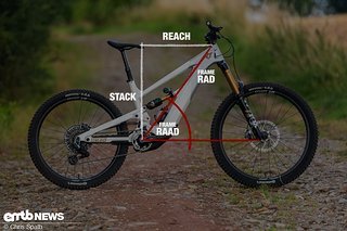

Wir bleiben also bei den Werten, die wir bereits erfassen, und vereinfachen den RAD und den RAAD in unserer Betrachtung. In unserer Definition nutzen wir nur Reach und Stack, ziehen also eine imaginäre Linie von der Tretlagermitte bis zur Mitte des Steuerrohr-Zylinders. Somit können wir die Hypotenuse von Reach und Stack als Rahmen RAD (Frame RAD) und über die trigonometrischen Funktionen den Frame RAAD berechnen.

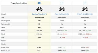

Mit dem Frame RAD erhalten wir eine präzisere Information darüber, wie groß der Hauptrahmen ist – vor allem, wenn man den Reach isoliert betrachtet, kann das trügerisch sein. Die Kombination aus Reach und Stack lässt für Geometrie-Nerds klar werden, wie groß ein Rad tatsächlich ist, präzise wird es aber erst, wenn man den tatsächlichen Wert berechnet.
Drei Bikes – zwei mal gleicher Reach, zwei mal in etwa gleicher Frame RAD
# Drei Bikes – zwei mal gleicher Reach, zwei mal in etwa gleicher Frame RAD – Hier sieht man, was für einen großen Einfluss der Stack auf die tatsächliche Größe des Bikes hat.
Der Frame RAD sagt isoliert betrachtet erst einmal nichts über die Front-Center-Länge eines Fahrrads aus, macht aber deutlich: Bikes mit gleichem Frame RAD können, je nach Frame RAAD trotz eines ähnlichen Größen-Gefühls, eine komplett unterschiedliche Front-Center-Länge haben. Je größer der Frame RAAD bei gleichem Frame RAD, desto kürzer das Front-Center (wenn Einbaulänge der Gabel und Offset auch identisch sind) – damit ergibt sich ein Einfluss auf die Radlastverteilung.

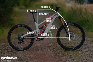

Innerhalb eines sinnvollen Spektrums lässt sich über den RAD ein Fahrrad nach den persönlichen Präferenzen bestimmen
# Innerhalb eines sinnvollen Spektrums lässt sich über den RAD ein Fahrrad nach den persönlichen Präferenzen bestimmen – Im übertriebenen Beispiel im Bild würde die Fahrposition bei Frame RAAD 2 sehr aufrecht, was den Schwerpunkt vermutlich automatisch nach hinten schieben würde.

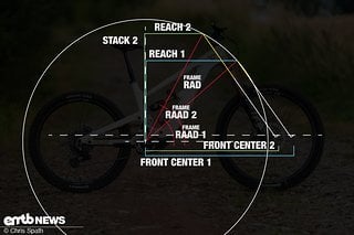

Mit dem Frame RAAD bekommen wir aber noch eine wichtige Zusatz-Info: Wie aufrecht stehe ich oder wie stark nach vorne gebeugt? Natürlich nur ohne das Beiwerk Cockpit. Das ist spannend, da wir je nach persönlicher Präferenz in etwa einschätzen können, wie wir das Cockpit spezifizieren müssen, um den persönlichen Geschmack zu treffen. Ich kann also einen Rahmen, der vielleicht nicht meinen Idealvorstellungen bei Reach und Stack entspricht, durch kleine Anpassungen bei Vorbau-Länge und Lenkerrise so austarieren, dass er dennoch meinen Vorlieben entspricht.
Bei gleicher Gabel und unterschiedlichen Frame RAAD Winkeln wächst, bzw. schrumpft auch die Länge des Front-Center
# Bei gleicher Gabel und unterschiedlichen Frame RAAD Winkeln wächst, bzw. schrumpft auch die Länge des Front-Center – damit lässt sich grob ein Eindruck über die Radlastverteilung gewinnen.
