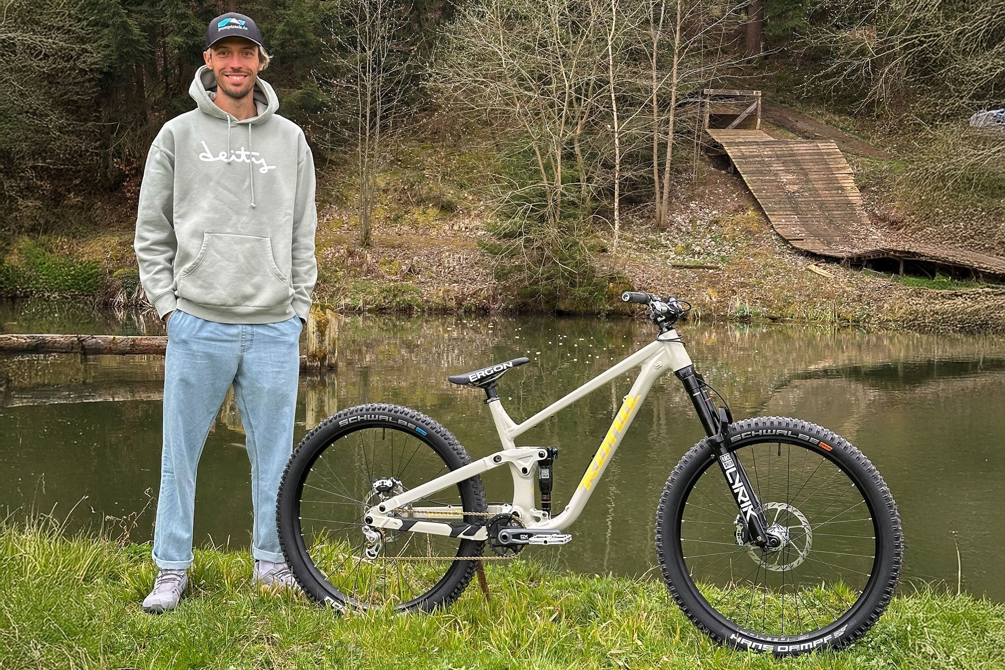

Er z.B. hat wahrscheinlich den richten RAD...wahrscheinlich immer noch knapp drüber:
Quelle: https://konaworld.com/blogs/cog/kona-dream-builds-markus-slopeduro-process-134-dl
Ebent. Bei mir kommen 804 gerechnet, und 830 gemessen raus.
Meine Bikes haben 873 und 891 (40mm Vorbau, 25mm Riser keine Spacer unterm Vorbau) in Größe L.
In Größe S hätte das eine genau 831 (das andere immer noch 848). Kannst Du Dir mich vorstellen auf einer Rahmengröße S? 🤣
Selbst mit Flatbar und -6° Vorbau wäre Größe M noch zu groß bez. RAD...BMX, Slopeduro alles ok...sonst in die Tonne.
Für mich persönlich will Lee, Personen die keinen Bezug zu Geometrie haben und eher rudimentäre Fahrtechnik, eine Formel anbieten, die mit X mal Y das perfekte Bike auswirft. Das Bike wird extrem kurz und soll so leichter zu Fahren sein.
