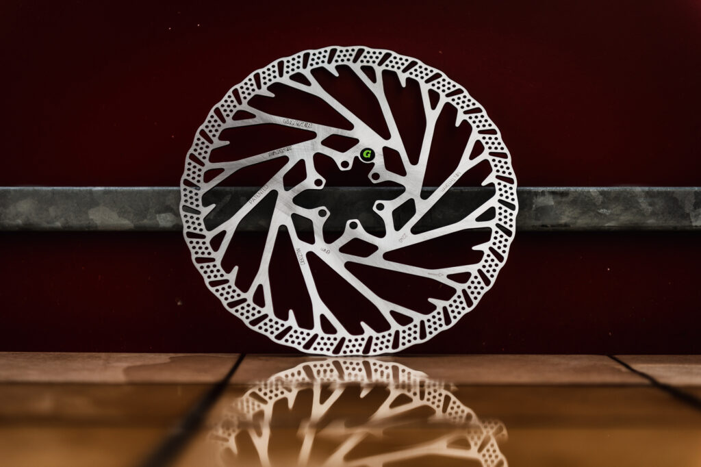

Kühlrippen sind keine ganz neue Erfindung – Shimano etwa nutzt teilweise Kühlbleche an ihren Bremsscheiben. Auf die Idee, den kompletten Innenbereich einer MTB-Bremsscheibe damit in Haifisch-Zahn-Form zu bedecken, ist aber bisher noch niemand drauf gekommen. So ist es kein Wunder, dass die Galfer Disc Shark bereits bei ihrem ersten Auftauchen im Downhill World Cup ziemlich aufgefallen sind. Die Hitzeentwicklung soll zusätzlich von den vielen kleinen Lochbohrungen in der Scheibe reduziert werden, während die großen Öffnungen und das wellenförmige Design für eine gleichmäßige Bremsleistung zuständig sind.
Die Zahn-artigen Kühlrippen an der Innenseite geben den Scheiben ihren Namen – Zudem sollen die kleinen Lochbohrungen die Hitzeentwicklung reduzieren.
# Die Zahn-artigen Kühlrippen an der Innenseite geben den Scheiben ihren Namen – Zudem sollen die kleinen Lochbohrungen die Hitzeentwicklung reduzieren.
Galfer bietet die Disc Shark in vier Größen von 160 bis 223 mm Durchmesser an, wobei das exakte Design je nach Größe angepasst wird. So soll man den Spaniern zufolge immer dieselbe Steifigkeit erreichen. Hergestellt werden die Scheiben mittels Laserschneider aus einem einzigen Stück Metall. Wenig verwunderlich soll vor allem die Temperaturstabilität gegenüber vergleichbaren Bremsscheiben ziemlich gut sein: Galfer gibt an, dass die Betriebstemperatur 30 % geringer ausfällt. Unter normalen Bedingungen sollen sich zudem 5–10 % mehr Bremsleistung ergeben.

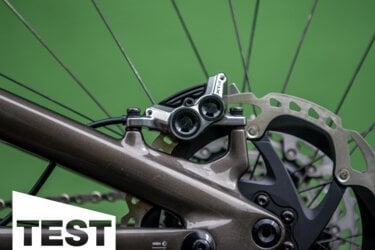

Bremsscheiben alleine lassen sich schlecht testen – es gehört immer ein komplettes Bremssystem dazu. In meinem Fall war das die ohnehin schon ziemlich starken Hayes Dominion A4-Bremsen mit Galfer Pro-Belägen. Diese setzen auf ein organisches Belag-Material und sollen sich am besten für den harten Downhill-Einsatz eignen. Parallel hatte mein Kollege Hannes die Scheiben mit den lila E-Bike-Belägen über längere Zeit an seinem Down-Country-Fully mit SRAM G2-Bremse.
Wir haben die Galfer Disc Shark am Downhill-Bike in 223 mm (vorn) und 203 mm (hinten) getestet.
# Wir haben die Galfer Disc Shark am Downhill-Bike in 223 mm (vorn) und 203 mm (hinten) getestet.
Kombiniert wurden sie dabei mit einer Hayes Dominion A4-Bremse.
# Kombiniert wurden sie dabei mit einer Hayes Dominion A4-Bremse.
Zum Einsatz kamen die grünen Galfer Pro-Beläge.
# Zum Einsatz kamen die grünen Galfer Pro-Beläge.
Zudem fährt mein Kollege Hannes die Scheiben seit einiger Zeit an seinem Trail-Bike mit SRAM G2-Bremsanlage und E-Bike-Belägen von Galfer.
# Zudem fährt mein Kollege Hannes die Scheiben seit einiger Zeit an seinem Trail-Bike mit SRAM G2-Bremsanlage und E-Bike-Belägen von Galfer.
Den Hayes Dominion-Bremsen mangelt es wahrlich nicht an Power, allerdings ist der Druckpunkt eher auf der digitalen Seite. Dies fällt sicherlich nicht so extrem aus wie bei Shimano, doch nach dem ersten Biss baut sich die Power beim festeren Ziehen des Bremshebels nicht mehr so stark auf. Außerdem sind die originalen Scheiben recht hitzeanfällig und verfärben sich schnell dunkel, was sich auch in einem Absinken der – immer noch beeindruckenden – Power bemerkbar macht.
Der Wechsel auf die Galfer Disc Shark samt Power-Beläge hat quasi alle diese (kleinen) Mängel beseitigt. Die Power fällt gefühlt nochmals größer aus, sodass man sich durchaus einen Moment daran gewöhnen muss. Allerdings habe ich die Dosierbarkeit als besser empfunden und konnte nach dem initialen Biss besser mit der Power spielen. Fading war schon vorher fast ein Fremdwort mit der Dominion – die minimalen Bremsleistungs-Einbußen durch Hitze würde ich kaum so bezeichnen. Mit den Shark-Bremsscheiben kann davon keine Rede mehr sein.
Nicht nur die Power ist mit den Galfer Disc Shark nochmals besser, auch die Dosierbarkeit wird etwas angenehmer. – Auch auf langen, steilen Strecken in Fading so ein Fremdwort.
# Nicht nur die Power ist mit den Galfer Disc Shark nochmals besser, auch die Dosierbarkeit wird etwas angenehmer. – Auch auf langen, steilen Strecken in Fading so ein Fremdwort.
Die weichen Pro-Beläge bremsen sich in kürzester Zeit ein – danach war über den Testzeitraum keine Änderung der Power mehr feststellbar. Trotz einiger langer Abfahrten auf steilen, fordernden Strecken ist nach mehreren Bikepark-Einsätzen kaum Verschleiß, keine Verfärbung und kein Schlag in den Galfer-Bremsscheiben feststellbar. Hannes zufolge hat die Kombination aus Disc Shark und Galfer E-Bike-Belägen die Performance der eher schwachen SRAM G2-Bremse spürbar verbessert und diese auch mit seinen 100 kg Hometrail-fähig gemacht.
Nur das starke Quietschen beim Anbremsen stört etwas – ob dieses auftritt, scheint jedoch von der Bremsen-Scheiben-Belag-Kombination abzuhängen. Bei der Hayes Dominion ist es vorher nie aufgetreten.
# Nur das starke Quietschen beim Anbremsen stört etwas – ob dieses auftritt, scheint jedoch von der Bremsen-Scheiben-Belag-Kombination abzuhängen. Bei der Hayes Dominion ist es vorher nie aufgetreten.
Wo viel Licht ist, ist allerdings auch Schatten: Die von mir getestete Kombination sorgte für ein sehr hörbares Zingeln (pfeifendes, reibendes Geräusch) beim Bremsen, das scheinbar nicht ganz selten ist. Mir ist das Phänomen von Shimano- und Magura-Bremsen bekannt, allerdings nicht in dieser hohen Frequenz und Lautstärke. An der SRAM G2 sowie an einigen anderen Brems-Belag-Scheiben-Kombinationen scheint es jedoch nicht vorzukommen. Mich hat es offen gestanden nicht gestört – außerdem führt es vor Augen, ob man gerade eine ungünstige Angst-Bremsung macht, die man besser lässt. Zudem können die organischen Pro-Beläge, wenn sie warm werden, recht auffällig nach Bremse stinken, obwohl an der Performance gar nichts zu bemängeln ist.

  1. … und da bin ich mir nicht sicher ob dieser Wert stimmt. Danach wäre selbst die Galfer Wave E-Bike vom Volumen größer und das paßt irgendwie nicht…
    Da sie vom Gewicht ziemlich gleich sind, sollte auch das Volumen fast identisch sein.
  2. Hei,
    wenn ich mir das #9-Bild ansehe....da passt doch der Bremsscheibenadapter nicht...der Bremssattel müsste doch ca 1mm weiter nach aussen angebracht sein.....oder hab ich da eine falsche Meinung ?
    Gruß Michael
  3. Nein, muß er nicht unbedingt, solange die Scheibe nicht gegen den Bremssattel kommt.
    Du hast aber Recht, er könnte durchaus etwas höher sitzen, da der Belag scheinbar schon etwas in Richtung Stege sitzt. Dafür braucht es aber keinen andern Adapter, sondern einfach ein paar Paßscheiben.
  4. Wenig Fleisch aufm Knochen mit 1,8-2 mm Reibringdicke.
  5. … und da bin ich mir nicht sicher ob dieser Wert stimmt. Danach wäre selbst die Galfer Wave E-Bike vom Volumen größer und das paßt irgendwie nicht…
    die Shark hat durch die zahlreichen Schlitze und Löcher wenig Reibringvolumen aber eine stabile und damit eine schwerere Reibringaufhängung (mehr Stege) als die Wave
    deshalb ist das Gesamtgewicht schwer vergleichbar
    ich berechne nur den Reibring selbst
    insgesammt dürfte die Shark deutlich besser sein als die Wave, da sie durch die vielen kleineren Löcher eine gute Oberflächenkühlung hat, ich denke dass die Oberflächenkühlung deutlich wichtiger ist als die reine Masse
    (meine auf 1,75mm runter gefahrene BS Punch funktioniert trotz Masseverlust auch noch immer hervorragend)
    viel Masse bringt aber zusätzliche Steifigkeit und kann mehr Lastspitzen abfangen und zusätzlich hat man eine deutlich höhere Abnutzungsdicke (hält dann auch viel länger)
    die Shark hat auch eine gleichmässigere Masseverteilung, die Wave hat im Mittenbereich vom Reibring ja extrem wenig Masse (nur grobe Löcher) dann können sich relativ schnell tiefe Einlaufrillen oder Mulden bilden, die Wärmeübertragung vom Belag zur Scheibe ist in diesem Bereich dann auch schlecht
