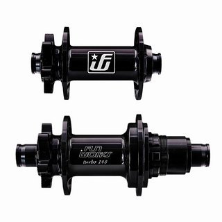

Die deutsche Marke Fun Works, unter dem Dach der Action Sports GmbH, bringt mit der Turbo eine neue Generation Naben nicht nur für MTB-Laufräder auf den Markt: Leicht genug für Gravel- und Cross-Country-Bikes, gleichzeitig aber robust genug, um den Belastungen von Freeride und Enduro standzuhalten – so Fun Works. Der Nabenkörper, geschmiedet und anschließend CNC-gefräst aus Aluminium, soll durch verstärkte, nach innen geneigte Flansche eine hohe Steifigkeit bieten. Diese Konstruktion soll die Speichenbelastung optimieren und ein „Setzen“ der Speichen minimieren. Die Naben sind in zwei Varianten erhältlich – mit IS 6-Loch oder Centerlock-Bremsscheibenaufnahme – und sollen durch ihre einfache Wartung und hohe Kompatibilität punkten.

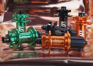

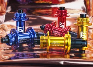

Fun Works Turbo Naben – mit geringem Gewicht und hoher Stabilität sollen die neuen Naben von Gravel bis Freeride punkten. Verschiedene Standards und Nabenbreiten sind verfügbar. Zu haben ist die Vorderradnabe für 99,90 € (UVP), der Hinterradnabe schlägt mit 219,90 € (UVP) zu Buche. Insgesamt sechs Farboptionen sind zu haben.
# Fun Works Turbo Naben – mit geringem Gewicht und hoher Stabilität sollen die neuen Naben von Gravel bis Freeride punkten. Verschiedene Standards und Nabenbreiten sind verfügbar. Zu haben ist die Vorderradnabe für 99,90 € (UVP), der Hinterradnabe schlägt mit 219,90 € (UVP) zu Buche. Insgesamt sechs Farboptionen sind zu haben.

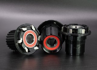

Mit einem Gewicht von 150 g (Vorderrad, Centerlock) bis 280 g (Hinterrad, IS 6-Loch) möchten sich die Naben mit relavtiv geringem Gewicht platzieren, ohne dabei auf Stabilität verzichten zu müssen. Zudem sollen sie E-Bike-kompatibel sein, wobei ein optionaler Stahl-Freilauf mit vier Sperrklinken für höhere Belastungen ausgelegt sein soll. Standardmäßig ist ein Alufreilauf mit sogenanntem Coil Spring Pawl System (CSPS) verbaut. Dieser setzt auf sechs überdimensionierte Klinken mit 5 mm Durchmesser, die durch Schraubenfedern für einen konstanten Anpressdruck sorgen. Mit 96 Rastpunkten und einem Einrastwinkel von 3,75° soll der Freilauf eine extrem schnelle Kraftübertragung ermöglichen.
Der Freilauf setzt auf 6 Sperrklinken und 96 Einrastpunkte – optional ist auch ein E-Bike Freilauf aus Stahl erhältlich, der auf 4 Klinken setzt und für höhere Kräfte ausgelegt sein soll.
