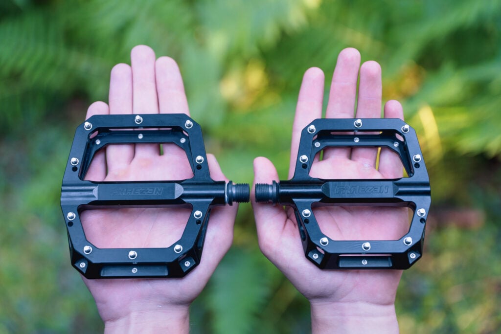

Nach drei Jahren intensiver Entwicklung und Tests im Enduro World Cup präsentiert Fraezen das Fußraste Flat-Pedal. Der Pedalkörper besteht aus hochfestem 7075 Aluminium, das neben der Stabilität auch für eine geringe Bauhöhe sorgen soll. Die konkave Bauform des Pedals soll mit einer äußeren Dicke von 15 mm und einer inneren Bauhöhe von 13,4 mm die optimale Positionierung des Fußes bieten. Damit sowohl kurze als auch lange Füße Halt finden, wird das Pedal in zwei verschiedenen Größen angeboten. 10 Pin je Seite bieten halt und können bei Bedarf von den Standardpins mit 4 und 5 mm Bauhöhe auch auf 7 mm Max Pins aufgerüstet werden. Zu haben ist das in Deutschland entwickelte und hergestellte Plattform-Pedal für 299 € (UVP).
  • Pedalkörper 7075 Aluminium
  • Größen M/L (100 × 105 mm), XL (110 × 115 mm)
  • Pins 10 je Seite, 4 mm und 5 mm Edelstahlpins serienmäßig, optional aufrüstbar auf 7 mm Nagel Max Pins
  • Lagerung IGUS Gleitlager innen, Enduro Bearings 688 LLB Max Kugellager außen
  • Gewicht 432 g (Größe XL, Herstellerangabe)
  • Farben Schwarz, Silber

Um möglichst vielen Füßen optimalen Halt zu garantieren, kommt die Fußraste in zwei Größen auf den Markt.

Die Pins werden in Serie mit unteschiedlichen Längen verbaut, um die konkave Bauform optimal zu nutzen.

Das Design der Fußraste MTB-Pedale wurde laut Fraezen speziell auf die Bedürfnisse von Enduro- und Freeridern abgestimmt. Zwei Plattformgrößen (M/L und XL) ermöglichen eine individuelle Anpassung an die Schuhgröße und Vorlieben des Fahrers. Ab Schuhgröße 44 empfiehlt Fraezen die XL-Variante, um eine optimale Abdeckung der Sohle zu gewährleisten.

Hervorzuheben ist auch die Wahl der Pins. Fraezen hat sich nach intensiven Tests für 3 mm dicke Pins mit speziellen Einkerbungen entschieden, die für ordentlich Grip sorgen sollen und zudem in unterschiedlichen Längen verbaut sind (kürzer innen, länger außen), was die konkaven Pedalform noch erhöhen soll. Solltet ihr dennoch den Wunsch nach noch mehr Halt verspüren, sind optional 7 mm Nagel Max Pins erhältlich.
Die Pins werden in Serie mit unteschiedlichen Längen verbaut, um die konkave Bauform optimal zu nutzen. – Bei Bedarf lassen sich die Pins gegen 7 mm Nagel Max Pins tauschen.
