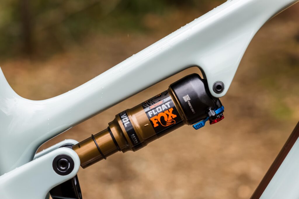

Fox Float SL – das Leichtgewicht ist für den Renneinsatz im Cross-Country optimiert und bringt nur 235 g (170 x 35) auf die Waage. Wie der Float setzt er auf einen neuen Hauptkolben, Ventil und IFP. Zu haben ist er ab $ 349 (UVP).

Fox Float
Fox Float SL
Drei Fahrwerksmodi
Neben der normalen wird auch eine Trunnion-Aufnahme erhältlich sein.
