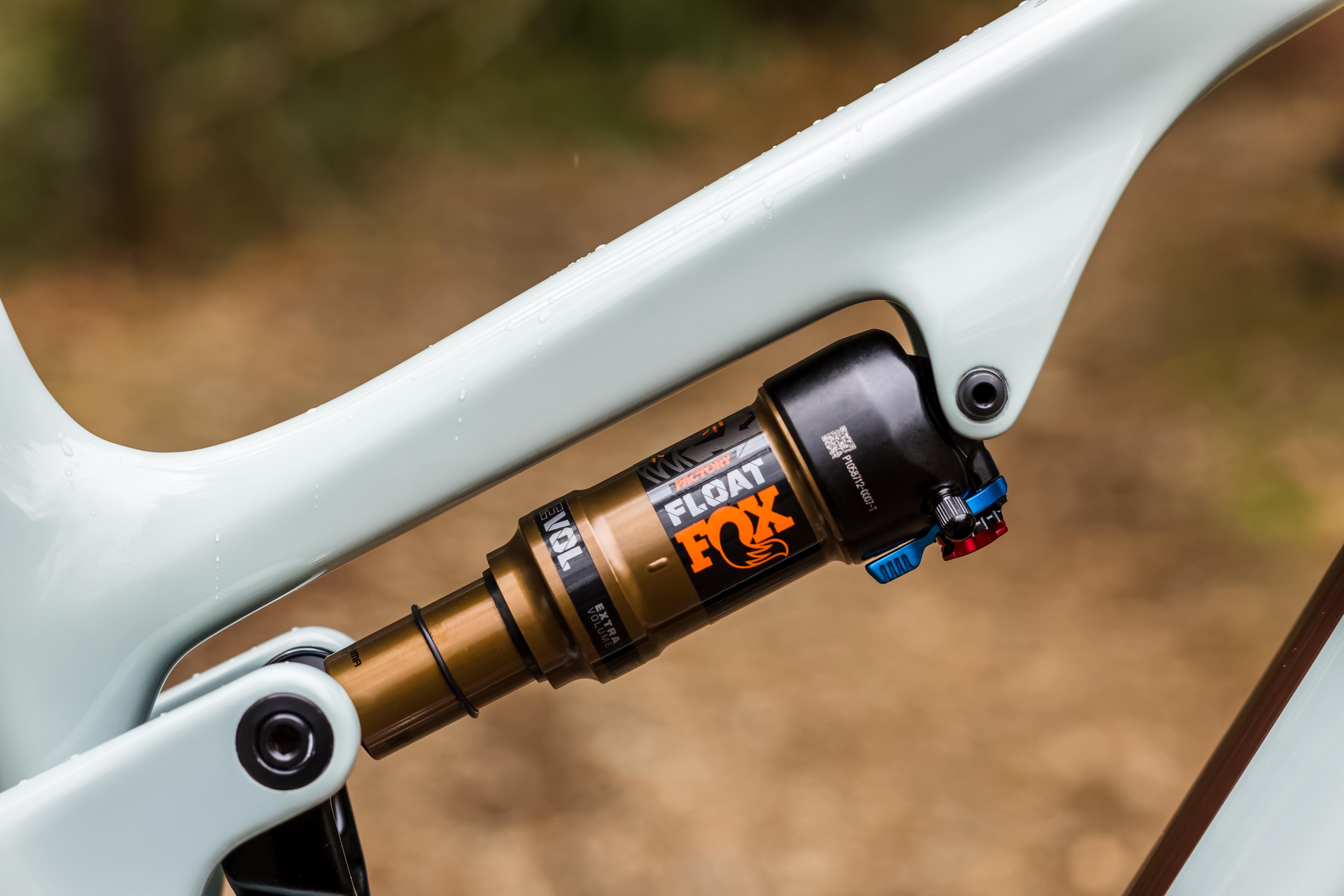

Nach einigen Wochen mit den beiden neuen Fox X2-Dämpfer können wir zwar kein revolutionär neues Fahrverhalten verstellen
Als Testbikes haben uns das Specialized Stumpjumper Evo für den DHX2 …

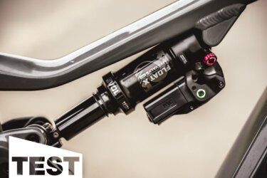

Der neue Piggyback ist sehr breit und prominent, aber spart an einigen Bikes vielleicht Bauraum.

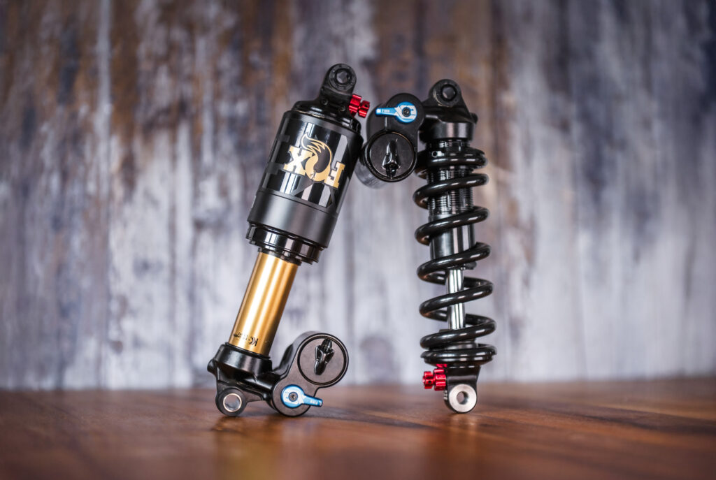

Rein optisch hat sich mit der neuesten Generation der Fox X2-Dämpfer einiges getan – und das liegt vor allem am nun größeren und quer verbauten Piggyback, mit dem die Dämpfer standardmäßig ausgeliefert werden. Es ist allerdings auch eine Version mit dem gewohnten, länglichen Piggyback erhältlich, die etwa am Santa Cruz V10 (Test) Bauraum-bedingt notwendig ist. Die auffälligste Änderung ist allerdings höchstens für Fahrwerks-Experten von außen zu erkennen: Seit der Produkteinführung 2015 hat Fox am DHX2 und Float X2 auf ein Twintube-Design gesetzt. Das bedeutet, der Dämpfer besteht aus zwei ineinander geschobenen Rohren. Beim Einfedern verdrängen der Kolben und der Schaft Öl aus dem inneren Rohr, das zunächst durch die Druckstufenventile in den Piggyback und von dort durch das äußere Rohr zurück hinter den Kolben fliest. Beim Ausfedern läuft die Chose rückwärts ab, nur dass diesmal das Öl durch die Zugstufenventile muss. Daher saßen bei der vorletzten Version des X2 auch beide Druck- und Zugstufenventile nebeneinander am Piggyback – hier im Fox-Video erklärt.
Die neuen Fox X2-Dämpfer sind deutlich an ihrem seitlich gedrehten und voluminösen Piggyback erkennbar.
# Die neuen Fox X2-Dämpfer sind deutlich an ihrem seitlich gedrehten und voluminösen Piggyback erkennbar.

Die beiden Rebound-Versteller sitzen am Dämpferauge – bei einigen Rädern sind sie etwas schwer erreichbar. Da der Bauraum eng ist, sind sie zudem sehr klein.
# Die beiden Rebound-Versteller sitzen am Dämpferauge – bei einigen Rädern sind sie etwas schwer erreichbar. Da der Bauraum eng ist, sind sie zudem sehr klein.

Die Druckstufe wird wie gewohnt mit einem 3 mm und 6 mm Inbus am Piggyback verstellt.
# Die Druckstufe wird wie gewohnt mit einem 3 mm und 6 mm Inbus am Piggyback verstellt.
Die Dämpfer sind wie gewohnt mit einem Firm-Hebel für den Pedaliermodus verfügbar.
# Die Dämpfer sind wie gewohnt mit einem Firm-Hebel für den Pedaliermodus verfügbar.
Der seitliche Piggyback ist zwar sehr breit, dafür aber ziemlich kurz.
# Der seitliche Piggyback ist zwar sehr breit, dafür aber ziemlich kurz.
Im Zuge der Änderungen ist der Dämpferschaft von 9,5 mm auf 12,7 mm angewachsen – dasselbe Maß wie am Enduro-Dämpfer Fox X. Dadurch verdrängt er mehr Öl, was den größeren Piggyback erklärt (dieser nimmt das verdrängte Öl auf), und sorgt auch für mehr Ölfluss durch die Druckstufenventile. Zudem soll die Haltbarkeit bei Querlasten, insbesondere an Bikes mit Trunnion-Aufnahme, besser sein. Die komplett neuen Rebound-Ventile, die jetzt auf dem insgesamt größeren Hauptkolben liegen, sollen zudem für mehr Kontrolle und einen sinnvolleren Einstellbereich sorgen. Durch den größeren Hauptkolben gibt es mehr Ölfluss, wodurch Fox deutlich mehr Shims und somit eine größere Bandbreite an sinnvollen Dämpfungstunes nutzen kann.
An beiden Dämpfern ist der Schaft auf 12,7 mm Durchmesser angewachsen – das soll die Stabilität des Dämpfers in Bikes, die viele Querlasten darauf weiterleiten, verbessern.
# An beiden Dämpfern ist der Schaft auf 12,7 mm Durchmesser angewachsen – das soll die Stabilität des Dämpfers in Bikes, die viele Querlasten darauf weiterleiten, verbessern.
