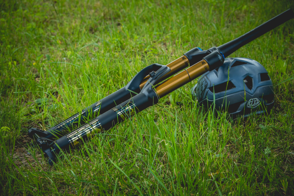

Optisch gleicht die “Fox 36 E-Bike optimized” der normalen 36-Federgabel bis aufs kleinste Detail. Erst beim genauen Hinsehen erkennt man äußerlich einige kleine Unterschiede. Die Hauptunterschiede liegen aber verborgen im Inneren und sind von außen unsichtbar.

Die Fox-Ingenieure haben bei den E-Bike Optimized-Federgabelmodellen einiges an Know-How investiert, um die Gabeln dem höheren Gewicht eines E-Mountainbikes anzupassen. Optisch identisch, liegen die Unterschiede verborgen im Inneren. Was unterscheidet eine normale Fox-Gabel von einer E-Bike-Fox-Gabel? Chris Trojer, Marketinmanager bei Fox-Europe, gab uns detaillierte Auskünfte:
“Unsere 36er Gabeln der Gattung ‘E-Bike Optimized’ zeichnen sich durch eine sehr hohe Lenkpräzision, wenig Verwindung beim Bremsen und die für uns typische Dämpfungsperformance aus. Der Gabelschaft ist von der Wandung her dicker, die geschmiedete Gabelkrone ist innen nicht hohl gefräst und die Standrohre haben eine höhere Wandstärke. Aus dem Grund arbeitet im Inneren auch eine FIT4 Dämpfungskartusche aus der 34, denn die Standrohre haben im Durchmesser eine um zwei Millimeter höhere Wandung.
Daraus resultiert logischerweise ein etwas höheres Gewicht, das aber beim E-Bike nicht als störend empfunden werden sollte – vielmehr sollten die Fahreigenschaften überzeugen. Auf dem Trail macht sich das verstärkte Gabelchassis extrem positiv bemerkbar.”
Fox 36 E-Bike Optimized – auf dem Trail
Chris hat absolut Recht, die Unterschiede sind beim Fahren spürbar. Kurz vor der ersten Testfahrt sagte er noch: “Da oben sind doch so hohe Anliegerkurven. Fahr da mal Vollgas rein und bremse kurz davor beherzt mit der Vorderradbremse.” Das Ergebnis war erstaunlich: Die Steifigkeit der Federgabel ist unvergleichbar. Bocksteif und präzise wie ein Schweizer Uhrwerk lenkt das E-Bike durch die Kurven. Nichts verwindet sich oder gibt an irgendeiner Stelle nach. Wir müssen immer wieder nach unten schauen, um zu prüfen, ob wir nicht zufällig eine Fox 40-Doppelbrückengabel verbaut haben. Die Gabel spricht sensibel an und steht hoch im Federweg, was uns vor allem in steilen Abfahrten sehr entgegenkommt.
