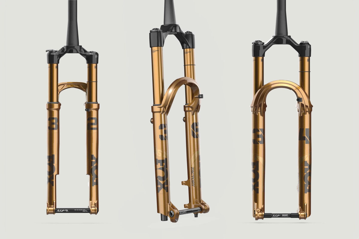

Fox 34 SL – Mit der Fox 34 SL verabschieden sich die US-Amerikaner vom Step Cast Design und setzen damit auf mehr Steifigkeit bei trotzdem geringem Gewicht von 1.475 g.

Die Gabelbrücke wurde komplett neu designt und soll 17 % mehr Steifigkeit bei reduziertem Gewicht liefern.

Neben der Factory Version, die auch mit schwarzem Casting zu haben ist ...
# Neben der Factory Version, die auch mit schwarzem Casting zu haben ist ...
... gibts die technisch fast identische Performance Elite, die auf die goldene Kashima-Beschichtung verzichten muss ...
# ... gibts die technisch fast identische Performance Elite, die auf die goldene Kashima-Beschichtung verzichten muss ...
... sowie die abgespeckte Performance-Version, die etwa auf die Standard-Kobalt-Achse setzen muss.
# ... sowie die abgespeckte Performance-Version, die etwa auf die Standard-Kobalt-Achse setzen muss.

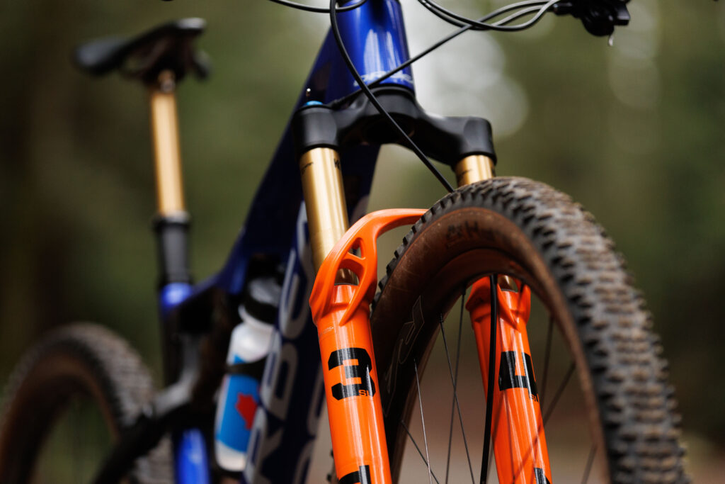

Direkt ins Auge springt die neu gestaltete Gabelbrücke der 34 SL, die die Torsionssteifigkeit um 17 % im Vergleich zur 34 Step-Cast erhöhen soll. Durch generative Designmethoden optimiert, soll sie mit strategischen Aussparungen Gewicht sparen, ohne an Stabilität einzubüßen. Auch die Krone aus 7000er Aluminium wurde überarbeitet: Größere interne Ausfräsungen und eine schwarze Eloxierung (leichter als Lack) tragen zur Gewichtsreduktion bei.
Nicht nur die Gabelbrücke wurde überarbeitet, auch die Gabelkrone soll Ausfräsung und eine Eloxierung erhalten haben, um Gewicht zu sparen.
# Nicht nur die Gabelbrücke wurde überarbeitet, auch die Gabelkrone soll Ausfräsung und eine Eloxierung erhalten haben, um Gewicht zu sparen.
