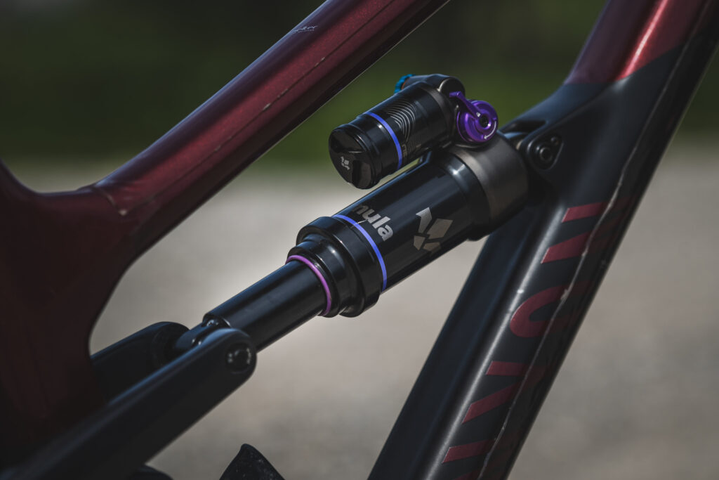

Mit dem Nebbia stellt Formula ihren ersten Luftdämpfer für MTB vor – er ist sowohl für Standard-Aufnahmen als auch für Trunnion erhältlich und soll ein breites Einsatzspektrum von Trail bis Downhill bieten. Dabei finden sich bekannte Features der Italiener, wie die austauschbaren CTS-Ventile oder das Bladder-System im Piggyback, dass man schon aus den Stahlfederdämpfern kennt. Vor allem soll der Luftdämpfer aber einfach einzustellen sein – je ein Rädchen für die Compression und den Rebound ist vorhanden, zudem gibt es einen weiteren Drei-Positionen-Hebel, mit dem das Fahrwerk entweder offen, mit mehr Gegenhalt – etwa für einen technischen Uphill – oder komplett geschlossen eingestellt werden kann. Zu haben ist der Formula Nebbia ab sofort für 790 € (UVP).

Neben der Einstellbarkeit für Compression und Rebound besitzt er einen 3-Positionen-Hebel für Open, Plattform und Firm.

nebbia side up regolation white
Nicht nur bei der Einstellbarkeit der Dämpfung soll der Nebbia dabei unkompliziert sein, auch das bekannte CTS (Compression Tuning System) soll sich einfach anpassen lassen. Dazu kommt die Verstellung des Hubs durch Spacer, die in 2,5 mm, 5 mm oder 7,5 mm erhältlich sind und sich ohne Spezialwerkzeuge installieren lassen sollen.
Sowohl Compression als auch Rebound lassen sich über Rädchen einstellen.
