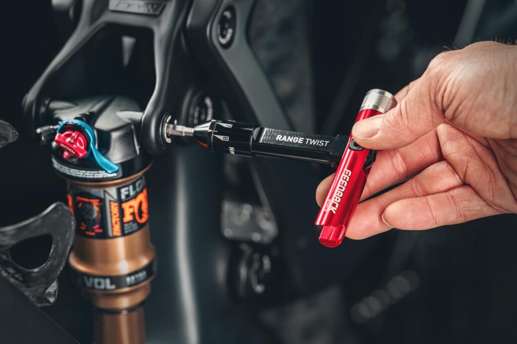

Mit dem Range Twist Torque Wrench bringt Feedback Sports ein neues Drehmomentwerkzeug ins Spiel, das mit seiner platzsparende Form punkten soll: Geschlossen bleibt er schlank, im Einsatz entfaltet er sich zu einem ergonomischen T-Griff. Damit sollen sich Drehmomente von 2 bis 8 Nm schnell und präzise anwenden lassen – ohne kompliziertes Vorjustieren. Laut Hersteller deckt das Werkzeug mit nur sechs Bits ganze zehn gängige Schraubengrößen ab. Ein lasergravierter Drehmomentindikator soll die gewünschte Einstellung übersichtlich anzeigen.
- Range Twist Torque Wrench
- Material CNC-gefräster Aluminiumkörper, S2-Werkzeugstahl-Bits
- Gewicht ca. 94 g (ohne Verpackung)
- Abmessungen gefaltet 16,5 mm x 127 mm
- Abmessungen entfaltet 86 mm x 91 mm
- Bits enthalten HEX 2, 2.5, 3, 4, 5, 6 mm; Torx T10, T25; #2 Kreuzschlitz, 3,5 mm Schlitz (alle mit 4-mm-Schaft)
- verfügbar ab voraussichtlich Anfang Mai 2025
- www.feedbacksports.com
- Preis 85 EUR (UVP)
Der Range Twist soll ohne Voreinstellung auskommen – laut Feedback Sports wird einfach gedreht, bis der gewünschte Wert erreicht ist. Die interne Bit-Aufbewahrung mit magnetischem Halter soll für eine kompakte Mitnahmemöglichkeit sorgen. Die sechs mitgelieferten Bits aus S2-Stahl sind so gewählt, dass sie die meisten gängigen Schrauben am Bike abdecken. Der T-Griff soll zudem eine komfortable Handhabung gewährleisten, während die modulare Form auch den Einsatz als Schraubendreher ermöglicht.
Der Drehmomentbereich liegt bei 2 bis 8 Nm und soll typische Anwendungen abdecken. Die Skala in 1-Nm-Schritten soll laut Feedback Sports eine intuitive Bedienung ermöglichen. Für Ersatzteile ist ebenfalls gesorgt: Ein Set mit Kappe und Bits soll separat erhältlich sein. Zu haben ist das Tool für 85 € (UVP)
