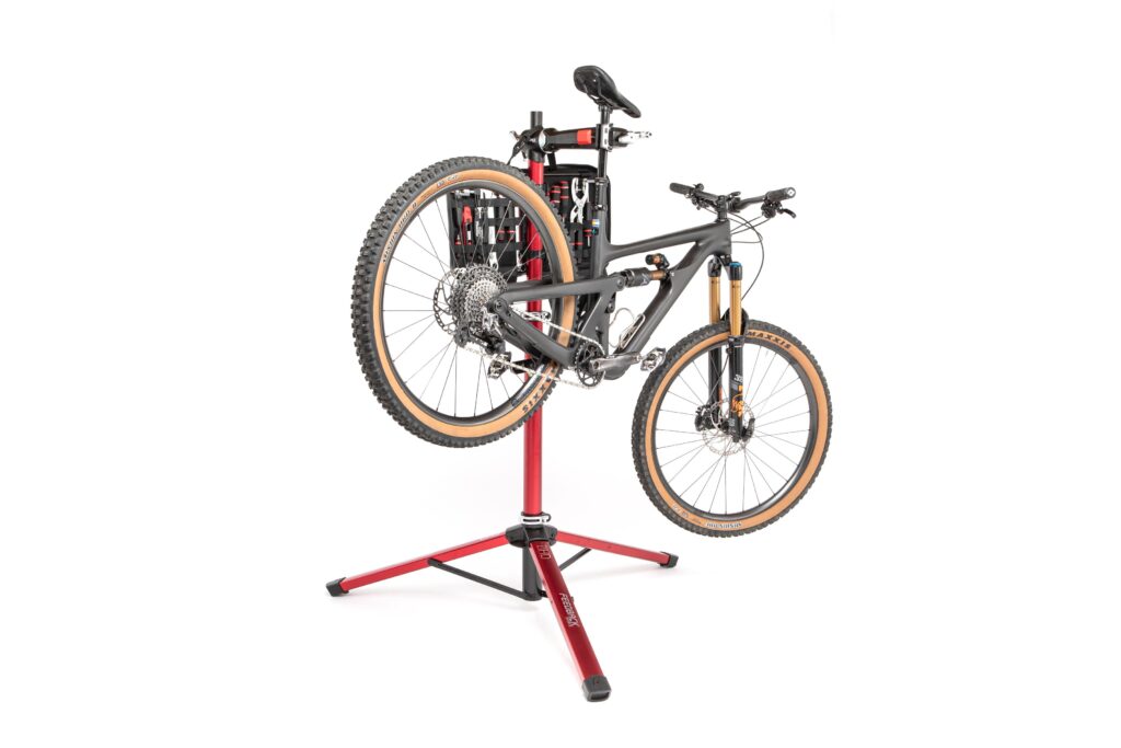

Mit dem neuen Pro Mechanic HD Fahrradständer möchte Feedback Sports die von ihnen ohnehin schon hoch platzierte Messlatte noch ein Stück höher schieben. Egal, ob zu Hause in der Garage oder unterwegs im Urlaub oder beim Rennen: der neue Montageständer soll überall als passendes Profi-MTB-Werkzeug fungieren und Fahrräder bis zu einem Gesamtgewicht von 54,4 kg aufnehmen können.
  • Fahrrad-/Montageständer aus Aluminium
  • maximales Gesamtgewicht 54,4 kg
  • Abmessungen 13 x 20 x 115 cm (zusammengeklappt)
  • Gewicht ca. 8,1 kg (Herstellerangabe)
  • Verfügbarkeit Oktober 2022
  • www.feedbacksports.com
  • Preis $ 495
Feedback Sports Pro Mechanic HD – der neue Ständer soll die Profis unter den Schraubern bedienen und ein maximales Gewicht von 54,4 kg aufnehmen. Zu haben ist er ab Oktober für $ 495.

Passend kann die neue Klemme mit 45 % mehr Durchmesser punkten. Das ist auch nicht die einzige Prozentzahl, die Feedback Sports in den Raum wirft: der Pro Mechanic HD soll darüber hinaus 145 % steifer sein, 7 % mehr Auflagefläche bieten, die Klemme soll 60 % schneller schließen und die Auslösetaste 30 % weniger Kraft zum Öffnen benötigen gegenüber dem bisherigen Topmodell Pro Elite.

Neben dem eigentlichen Ständer, der jetzt eine größere Standfläche und Alurohre mit vergrößertem Durchmesser sowie stärkere Verschlüsse aufweist, wurde vor allem an der Klemme gearbeitet. Diese weist jetzt eine größere Steifigkeit auf. Der Kupplungskopf wurde zudem vergrößert, schließt schneller und kann Durchmesser bis 6,6 cm aufnehmen. Wie schon beim Pro Elite ist er um 360 Grad drehbar. Auch gearbeitet wurde an der Auslösetaste, die sich jetzt noch einfacher bedienen lassen soll. Zudem scheint ein magnetischer Bereich vorhanden zu sein, an dem sich beispielsweise schnell ein Schlüssel fixieren lässt. Das alles hat natürlich auch seinen Preis – für den ab Oktober erhältlichen Montageständer ruft Feedback Sports stattliche $ 495 auf.

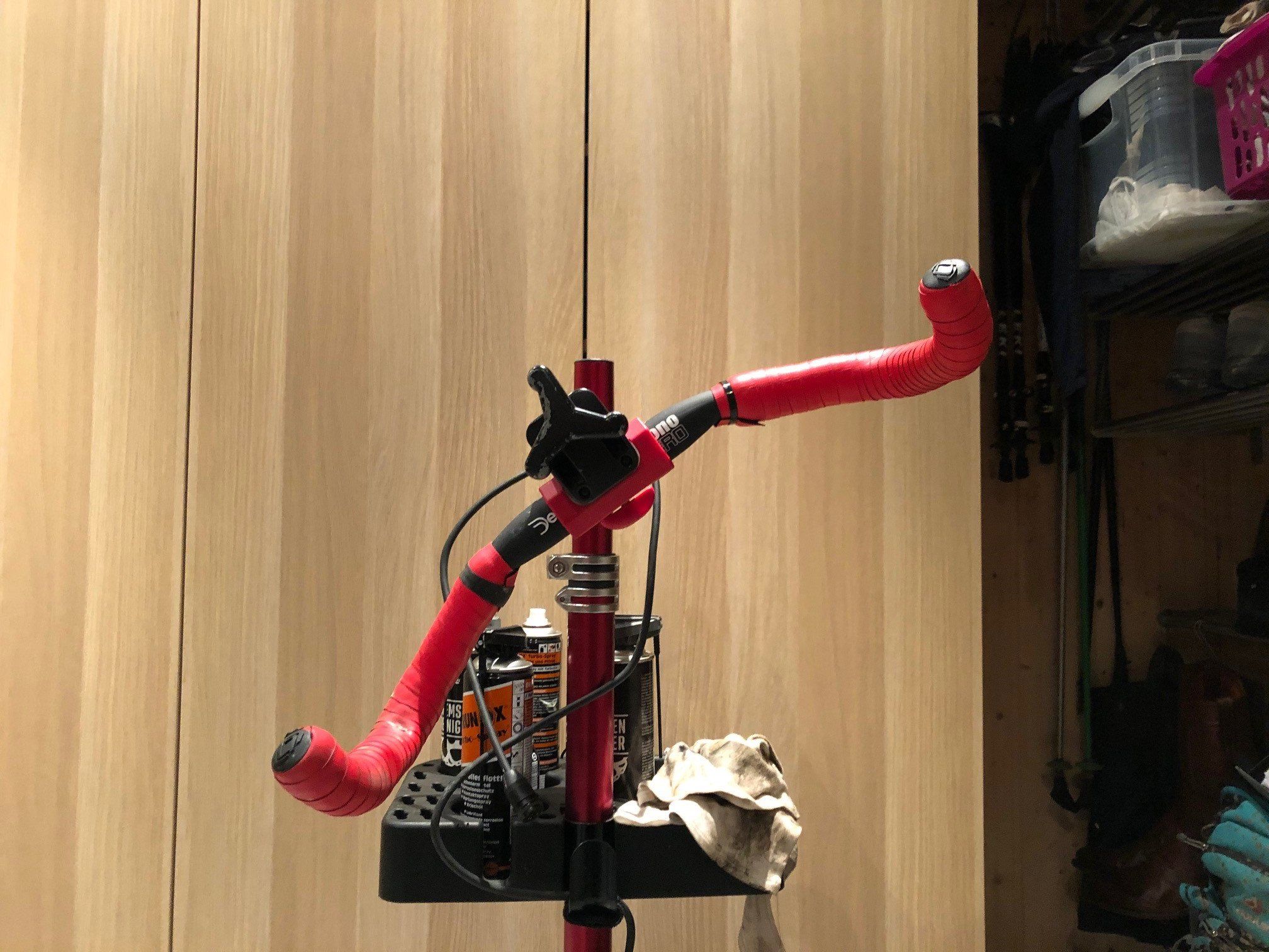

  1. @Kalle: wo klemmst du denn? (Wollt schon schreiben wos bei dir klemmt)

  3. Danke für die coole Idee mit dem Lenker!
    Was für eine Art von Lenker ist das denn? Triathlon?
    Danke

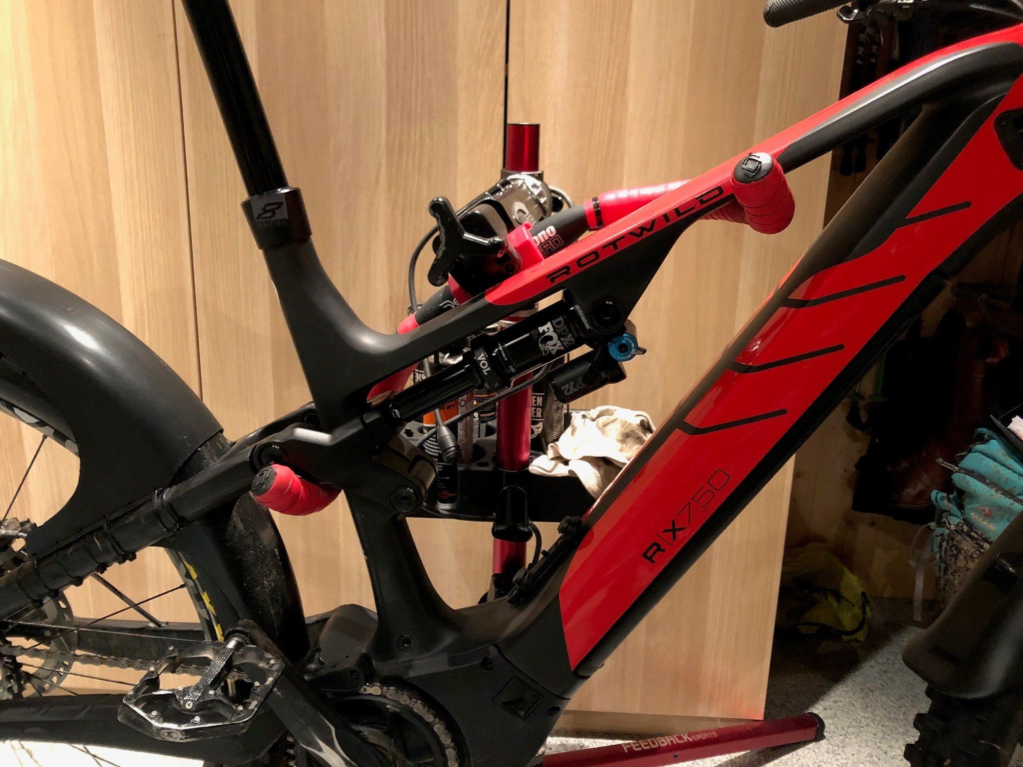

  5. Kalle, ich bedanke mich auch für die Idee!
    Ich wollte mein neu gekauftes Bike schon weiterverkaufen, unter Anderem, weil ich es nicht für den Totalumbau aufhängen konnte. Dann kamen Deine Fotos und nun ...
    Ich denke aber, dass sich ein richtiger Rennrad-Lenker noch besser eignet, weil der Schwerpunkt weiter nach innen wandert. Lenker übrigens von Kleinanzeigen für 18 €uro
    Gruß, Jörg
