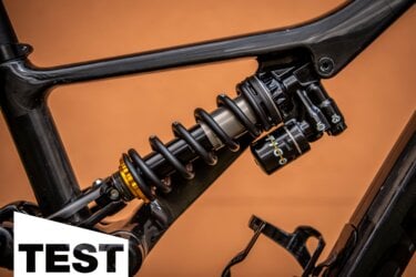

Mit dem EXT e-Storia bringen die Italiener jetzt einen neuen Stahlfeder-Dämpfer auf den Markt, der sich speziell an E-Bikes richtet. Auf der Technologie des Storia V3 basierend, ist noch einmal einiges an Entwicklungsarbeit in den neuen Dämpfer geflossen, um ihn perfekt auf die höheren Kräfte im E-MTB Einsatz anzupassen.

Insgesamt hat sich im Vergleich zum Storia V3 einiges am neuen Dämpfer getan. Nicht nur der Dämpfer wurde stabiler konstruiert, auch zahlreiche Feinarbeiten wurden vorgenommen. So wurde der Rebound überarbeitet, der jetzt einen größeren Einstellbereich bieten soll. Auch das Druckstufenventil wurde vergrößert, es bietet nicht nur einen größeren Einstellbereich, sondern soll auch für ein ruhigeres Fahrverhalten sorgen. Zudem soll sich das dynamische Ansprechverhalten verbessert haben. Optisch am auffallendsten dürfte die überarbeitete Position des Ausgleichsbehälters sein, der um 180° gedreht wurde.
Die Aufnahme für die Feder wurde überarbeitet und kann steifere Federn bis 800lbs aufnehmen.
# Die Aufnahme für die Feder wurde überarbeitet und kann steifere Federn bis 800lbs aufnehmen.
Neu ist ebenfalls das Rückschlagventil, ein neues einstellbares HBC, ein neues Dichtungsdesign zur Reduzierung der Reibung und ein neues Kolbendesign mit hohem Durchfluss für sensibles Ansprechen und eine gute Abstimmbarkeit. Zudem wird ein neues Öl verwendet, das einen hohen Viskositätsindex aufweisen soll und eine gleichbleibende Dämpfung bei unterschiedlichen Temperaturen ermöglichen soll.
