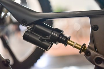

Mit dem Hover Monocoque zeigt Entwickler Cornelius Kapfinger einen vollständig aus einem Stück gefrästen Luftdämpfer. Die Konstruktion soll dank glatter Innenoberflächen und einer speziellen Polymeroxidbeschichtung besonders geringe Reibwerte liefern. Neu ist der dreistufige Modus-Hebel: Neben „offen“ gibt es einen antrittsfreundlichen Gravel-Mode sowie einen fast durchschlagsicheren „Road“-Lockout. Ein Auto-Inflate-Ventil erleichtert das Handling – wer das Bike entlüften möchte, soll einfach nur noch die Luft ablassen müssen.
Weitere Details:
  • Einteiliger Monocoque-Body aus gefrästem Aluminium; laut Intend rund 400 g schwer.
  • IBS-Hardware erlaubt es bei Bedarf auf Trunnion und zurückzuwechseln, um den Dämpfer in unterschiedliche Rahmen einzubauen.
  • Preis: etwa 1.100 €; erste 65 mm-Versionen sollen ab Anfang Juli 2025 verfügbar sein.
www.intend-bc.com
Mit dem Hover Monocoque gibts einen aus einem Stück gefrästen Luftdämpfer zu bestaunen.
