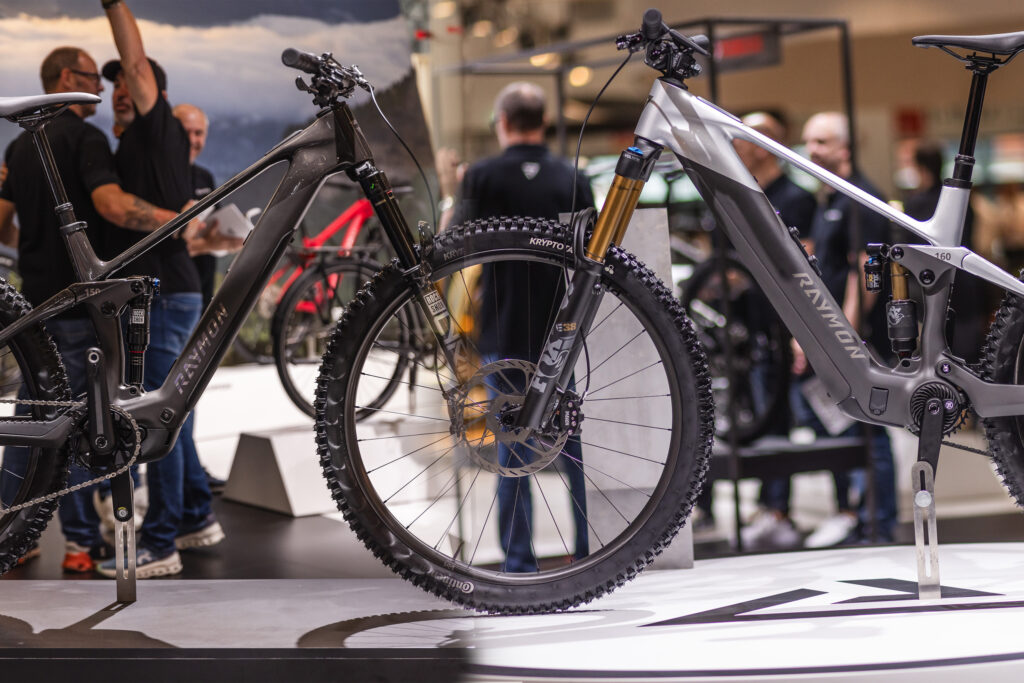

Das Tarok ist ein ganz besonderes neues Bike, nicht nur wegen des komplett neuen Designs der Marke, das hier erstmals umgesetzt wurde, sondern auch wegen seines spannenden Antriebsstrangs, dem ZF CentriX, der ebenfalls ganz frisch vorgestellt wurde und in enger Zusammenarbeit mit Raymon entstanden ist. Mit 160 mm Federweg ist das Raymon Tarok ein vielseitiges Trailbike, das dank des neuen Antriebes mit schlanken 20,0 kg (Tarok R) über die Trails fliegt.

Der neue ZF CentriX-Motor kommt im Raymon Tarok erstmals zum Einsatz und besticht mit seinem äußerst kleinen Baumaß, das durch die Trennung von Spannnungswandler und Motorgehäuse möglich wird. Mit einer Größe vergleichbar mit einer Getränkedose bietet er großen Freiraum für die Konstruktion des E-Bikes und es müssen weniger Kompromisse in der Geometrie eingegangen werden. Dadurch kommt es zum unauffälligen Design des Raymon Tarok, bei dem der Motor beinahe nicht zu sehen ist.

Das Tarok kommt trotz des kleinen Motors mit voller Leistung daher und schiebt mit 90 Nm und bis zu 600 W Spitzenleistung jeden Berg mit ausreichend Power hoch. Kombiniert mit einem großen 756 Wh Akku soll das Tarok einen langen Atem haben und einige Höhenmeter überwinden, bevor ihm der Strom ausgeht. Alternativ gibt es auch einen kleineren, 504 Wh Akku. Beide Varianten sind natürlich entnehmbar und überall aufladbar.
