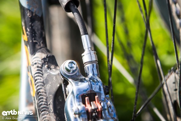

Dank des Speed Lock-Systems kann man die Leitung schnell und ohne Verlust von Bremsflüssigkeit entfernen oder anstecken.
# Dank des Speed Lock-Systems kann man die Leitung schnell und ohne Verlust von Bremsflüssigkeit entfernen oder anstecken.
Das Design der Bremszange ist nicht wirklich neu, sondern kam bereits bei einigen Formula-Bremsen zum Einsatz. Es besteht aus zwei ungewöhnlichen ovalen 24 mm Kolben, die dank ihrer vergrößerten Oberfläche eine ähnliche Kraft wie 4-Kolben-Bremsen entwickeln sollen. Wie so oft üblich, besteht der Körper aus zwei geschmiedeten Teilen, die in der Mitte zusammengeschraubt werden – allerdings lässt sich der Austrittswinkel der Leitung nicht verstellen. Diese ist jedoch relativ flexibel und gut positioniert, weshalb das an den meisten E-Bikes nicht zu Problemen führen sollte.
