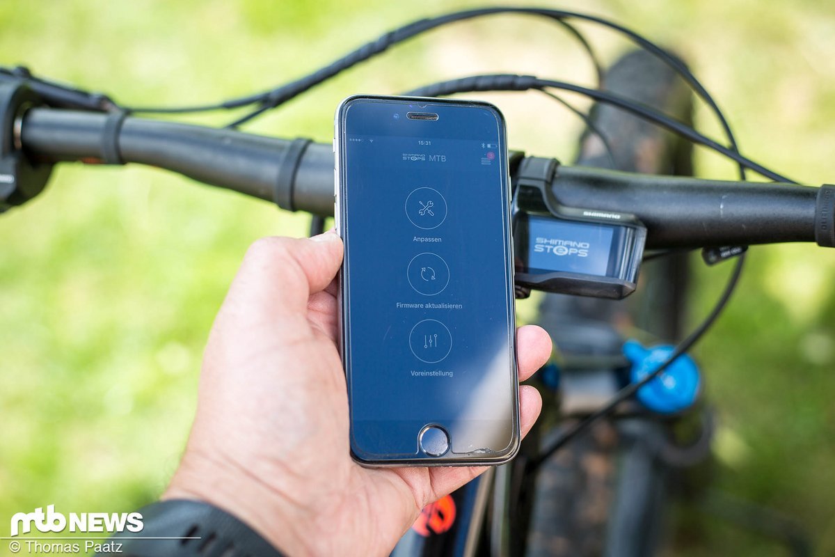

Computer, Handy oder Tablet per Bluetooth mit Shimano E8000 verbinden
- Zunächst muss man das E-Bike über Bluetooth mit dem Handy/Tablet/Computer verbinden. Dazu drückt man den Knopf auf der Unterseite des Displays länger und gelangt so auf dem Display in das Menü. Über die normale Bedienung (Schalthebel) am Lenker kann man dann den Bluetooth LE-Modus auswählen.
# An der Unterseite des Displays des E8000 ist ein Kopf, diesen drückt man länger um in das Menü zu gelangen. – Über den Schalthebel kann man sich im Menü bewegen, mit einem kurzen Druck auf den Button am Display wählt man den Punkt aus - Über die Bluetooth-Funktion auf dem Handy wählt man “E8000” aus und verbindet das Gerät – eventuell ist die Eingabe eines Verbindungs-Codes notwendig. Der Standardcode für Shimano E8000 ist 000000 (sechsmal die Null).
Auf einem Samsung S7 (Android) konnten wir die Verbindung anfangs nicht herstellen – es kam die Fehlermeldung: „Fehler – stellen sie die Einheit für drahtlose Signalübertragung für die Verbindung ein und führen sie die Kopplung unter [Einstellungen] > [Bluetooth] am Gerät durch„. Nachdem wir beim Samsung die anderen verbundenen Bluetooth-Geräte entkoppelt hatten ging es dann auch.
Mit einem iPhone war die Herstellung der Verbindung kein Problem.
Nach einigen Sekunden waren die Geräte verbunden.
Shimano Software Update starten
Als nächstes: Shimano E-Tube-App öffnen. Rechts oben wird angezeigt, wieviele Updates zur Verfügung stehen. Danach nur noch den Update-Button drücken – unserer Erfahrung nach dauert es dann ca. 10 bis 30 Minuten, bis alles fertig ist. Man sollte sicherstellen, dass man eine stabile Internet-Verbindung hat und am besten alle anderen Apps auf dem Smartphone schließen, um eventuelle Software-Probleme zu vermeiden. Die Kommentare im Google Play Store lassen darauf schließen, dass einige Leute Probleme mit der Bluetooth-Verbindung haben – es ist also am besten, nicht zu viel gleichzeitig zu machen und sich während des Updates nicht zu weit zu entfernen.
