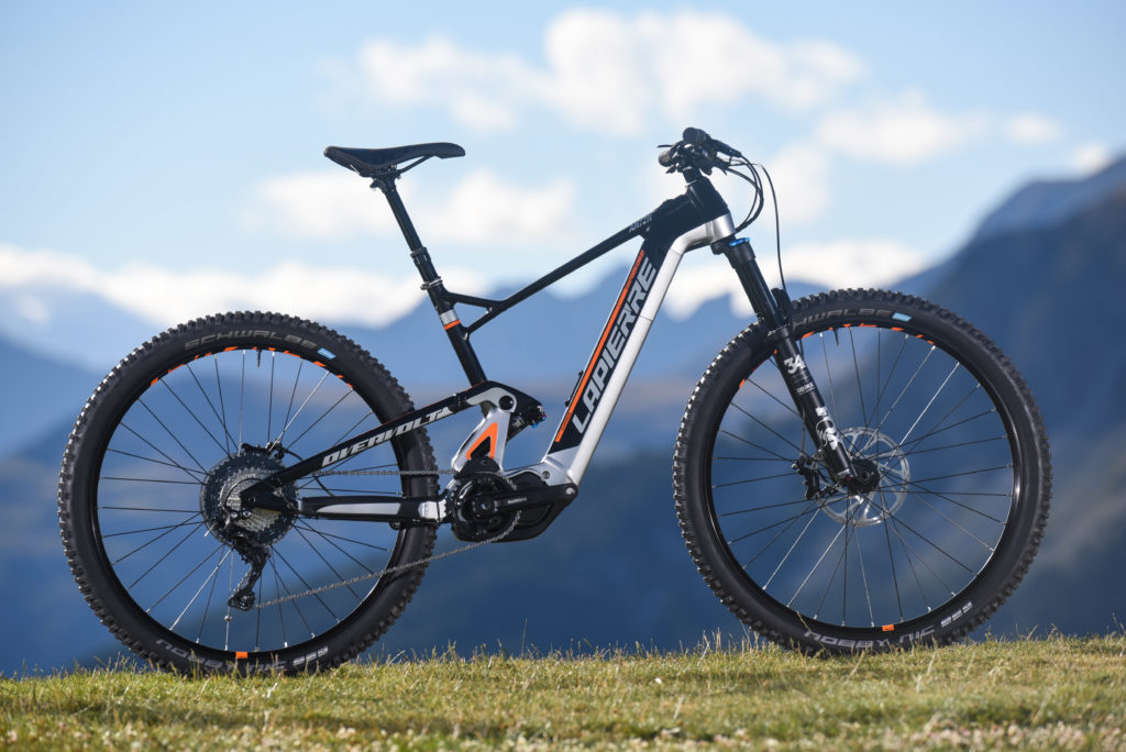

Lapierre Overvolt AM 729 i Shimano – Technische Daten
Geometrie – Lapierre Overvolt AM 729 i Shimano
Ausstattung
- Rahmen: Overvolt Shimano Supreme 5 Alloy Boost
- Gabel: Fox 36 Float 29 E-bike performance series / Federweg 140 mm
- Dämpfer: Fox DPX 2 / 140 mm
- Schalthebel: Shimano XT
- Schaltwerk: Shimano XT
- Kassette: Shimano 11/46
- Kurbel: Shimano Di2 34T
- Bremse: Sram Guide RE Disc 203 / 203 mm
- Laufräder: Lapierre eAM+ 35c
- Reifen: Tested (Nobby Nic)
- Naben: Lapierre TRYP30Boost / vorne 15 x 110 mm – hinten 12 x 148 mm
- Sattel: LP by Velo
- Sattelstütze: Lapierre Dropper Post
- Lenker: Lapierre
- Vorbau: Lapierre
- Motor: Shimano Steps E8000
- Display: Shimano
- Akku: 500 Wh
- Leistung: 250 W
- Gewicht: 24.31 kg
- Preis: TBC Euro (UVP)
Motor & Akku
Details zum Snake-Akku im Lapierre Overvolt AM 729 i Shimano
Die schlankste integrierte 500-Wh Batterielösung für Shimano.
Beim Akku wird es interessant: Lapierre hat die Shimano-Batterie durch einen Custom-Akku mit patentiertem Design ersetzt. Die „Snake Power“ ist eine 500-Wh Einheit, die biegsam ist und es dem Anwender erlaubt, den Akku über eine Klappe in der Rahmenseite im Unterrohr zu verstauen. Das Entnehmen und Montieren des Akkus ist einfach zu bewerkstelligen und dauert ca. 30 Sekunden. Mit dem Akku konnten die Lapierre-Designer ein schlankeres Unterrohr entwerfen, als es mit den Standard Batterie-Designs von Shimano möglich ist. Lapierre ist nach Bergstrom der zweite Hersteller, der einen Snake-Akku zusammmen mit dem Shimano-Antrieb verbaut.
Geschwindigkeitssensor: Obwohl das Fahrrad einen Magneten hat, kann ein Scheiben-montierter Geschwindigkeitssensor verbaut werden, wenn Shimano Centerlock-Bremsscheiben in 200 mm Größe montiert sind.
- Motor: Shimano Steps 8000
- Akku: 500 Wh
- Leistung: max. 250 Watt
- Display: Shimano Steps 8000
