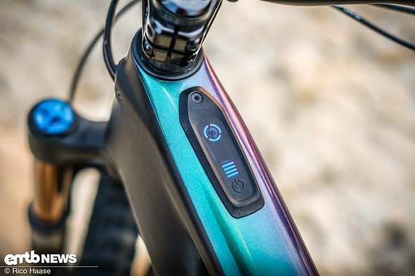

Die neuentwickelte Connect-Unit kann mittels farbiger LEDs über Ladezustand und Motorunterstützung informieren.
# Die neuentwickelte Connect-Unit kann mittels farbiger LEDs über Ladezustand und Motorunterstützung informieren.

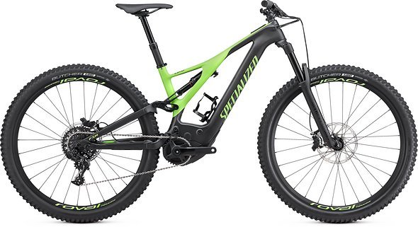

Specialized Turbo Levo Expert FSR
# Specialized Turbo Levo Expert FSR – Carbon-Rahmen | Akku: 700 Wh | Federweg: 150/150 mm | Preis: 7.999 € (UVP)

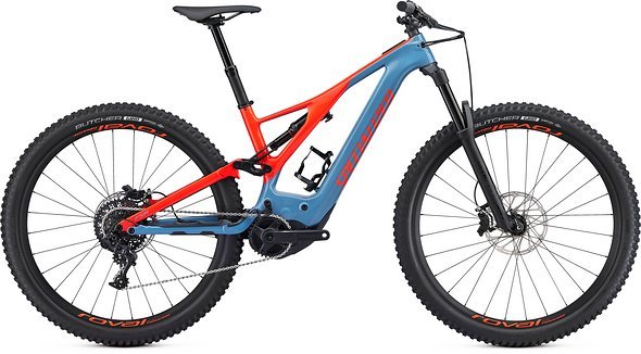

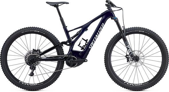

Specialized Turbo Levo Comp FSR
# Specialized Turbo Levo Comp FSR – Carbon-Rahmen | Akku: 500 Wh | Federweg: 150/150 mm | Preis: 6.799 € (UVP)

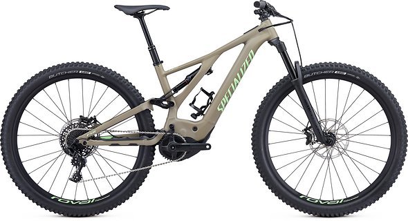

# Specialized Turbo Levo Comp FSR – Aluminium-Rahmen | Akku: 500 Wh | Federweg: 150/150 mm | Preis: 5.699 € (UVP)

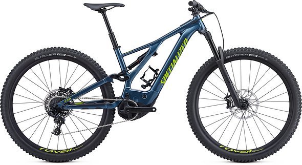

Specialized Turbo Levo FSR
# Specialized Turbo Levo FSR – Aluminium-Rahmen | Akku: 500 Wh | Federweg: 150/150 mm | Preis: 4.499 € (UVP)

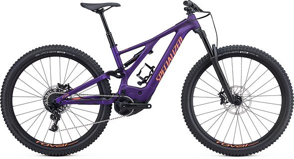

Specialized Turbo Levo FSR Women
Specialized Turbo Levo Comp FSR wmn
# Specialized Turbo Levo Comp FSR wmn – Aluminium-Rahmen | Akku: 500 Wh | Federweg: 150/150 mm | Preis: 5.699 € (UVP)

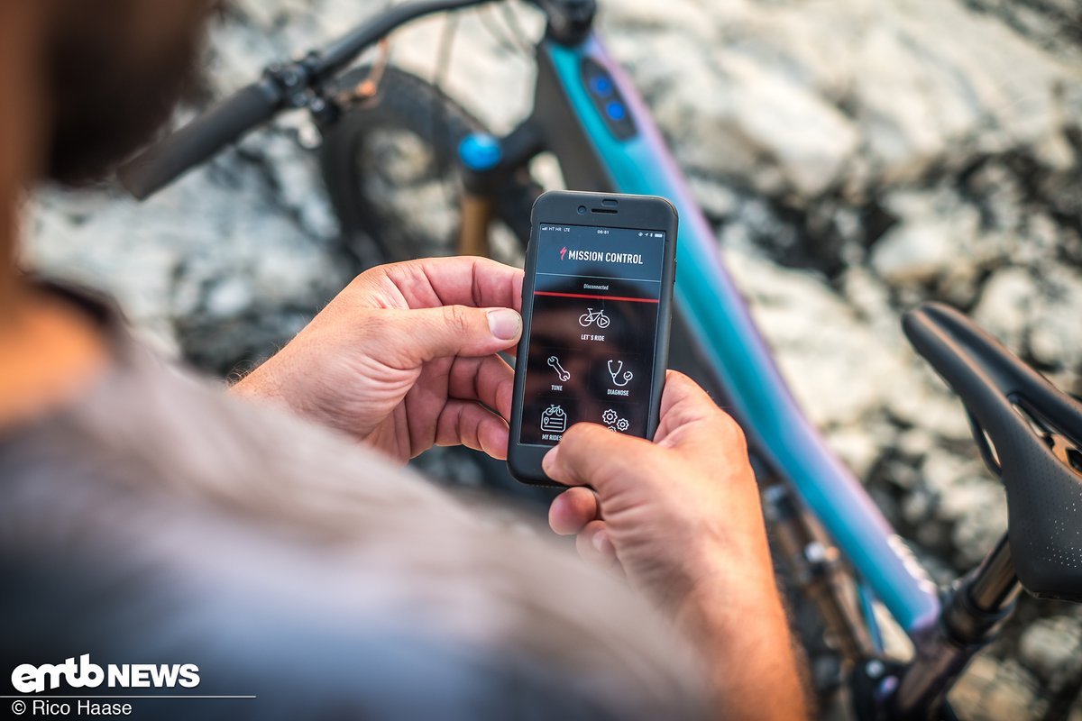

Specialized Mission Control App
Die neue Mission Control App erscheint aufgeräumter und lässt sich sehr intuitiv bedienen
# Die neue Mission Control App erscheint aufgeräumter und lässt sich sehr intuitiv bedienen – Tuning haben die Software-Entwickler den Kampf angesagt und sämtliche Hintertüren geschlossen
Jeder der ein Levo fährt oder sich schon einmal mit E-Bikes von Specialized beschäftigt hat, der kennt die Mission Control App, mit deren Hilfe sich die Fahrdynamik und Motorunterstützung auf die eigenen Vorlieben anpassen lässt. Im Zuge des Modell-Updates kommt auch von dieser App ein Update mit neuem Interface und direkter Strava-Anbindung, wenn man diese denn möchte. Die neue Mission Control App wird auch für alle derzeiten Levo- und Kenevo-Modelle verfügbar sein.
Bisher gab es genau hier ein Hintertürchen für illegales Motor-Tuning: Mit Apps von Drittanbietern konnte man den Radumfang so manipulieren, dass der Motor des Turbo Levo auch über den erlaubten 25 km/h noch unterstützte und nicht selten sah man Levos mit hohen Geschwindigkeiten an der Eisdiele vorbeidüsen. Diesem illegalen Treiben haben die Software-Entwickler von Specialized nun den Kampf angesagt und schließen sämtliche bekannten Hintertürchen für illegales Tuning. Daumen hoch dafür!
