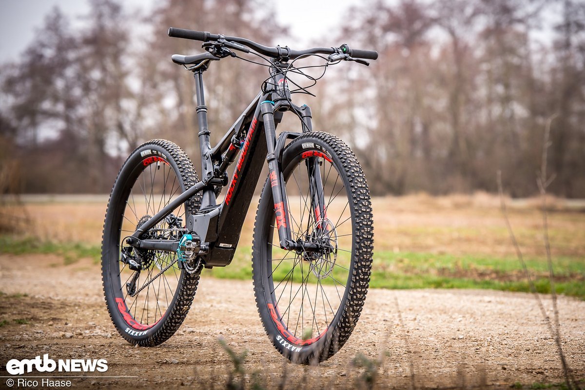

Mit dem Rocky Mountain Instinct Powerplay bringt der Hersteller aus Kanada sein zweites E-Mountainbike nach dem Altitude Powerplay auf den Markt. Das E-Trailbike rollt auf 29″-Laufrädern und wird vom hauseigenen Dyname 3.0 Motor-System angetrieben. Der kompakte Motor sitzt gut integriert im unteren Rahmendreieck und treibt über Umlenkrollen ein herkömmliches Kettenblatt mit regulärem Innenlager an. Ein Vorteil dieser Konstruktion ist der schmale Q-Faktor, der dem eines Mountainbikes entspricht. Der aus Aluminium gefertigte Rahmen verfügt über 140 mm Federweg, eine verstellbare Geometrie und einen fest im Unterrohr verbauten Akku, der je nach Modell bis zu 632 Wh Kapazität besitzt. Das Rocky Mountain Instinct Powerplay kommt in zwei verschiedenen Ausstattungsvarianten auf den Markt. Wir konnten das Top-Modell Instinct Powerplay A70 bereits für euch testen.

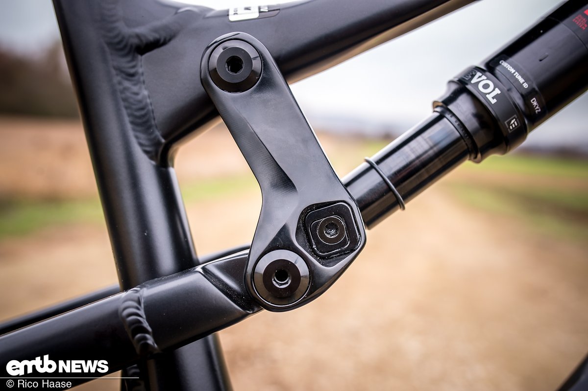

Die Geometrie des Rocky Mountain Instinct Powerplay erzeugt ein sehr verspieltes E-Bike mit agilen Fahreigenschaften. Dank des patentierten Ride-9-Systems kann der Lenk- und Sitzwinkel in drei Positionen (flach, neutral, steil) verändert werden. Hierbei wächst/verkürzen sich auch die Werte der Kettenstrebenlänge, Reach und Stack. Rocky Mountain verwendet hierfür zwei verzahnte Chip-Einsätze, die ermöglichen, das E-Trailbike an den eigenen Fahrstil, das Gewicht oder das gewünschte Gelände anpassen zu können. Unser Instinct Powerplay A70-Testbike kam in Größe M.

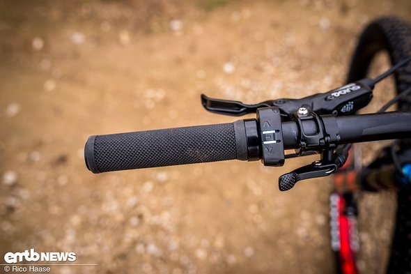

Die Remote-Einheit wurde neu gestaltet, heißt jetzt iWoc TRIO, wirkt haltbar und besitzt drei Tasten. Credo bei der Entwicklung war hierbei anscheinend „weniger ist mehr“, denn jegliche Information wird nur über pastellfarbenen LEDs angezeigt. Immer zu sehen ist der Ladezustand des Akkus. Verändert man den Unterstützungsmodus – was übrigens mit einer leichten Vibration am Taster quittiert wird – dann wird die jeweilige Modus-Farbe kurz angezeigt und wechselt dann wieder in die Akku-Anzeige. Uns fehlt eindeutig eine klare Anzeige, wie viel Saft noch im Akku ist, denn unter weiß-bläulich, grün, gelb, rot, rot langsam blinkend oder rot schnell blinkend können sich nur wenige Menschen etwas vorstellen. 5 Balken – fertig! Das geht definitiv einfacher. Zudem bietet das Rocky Mountain Instinct Powerplay eine Walk-Funktion.

- iWoc TRIO Remote-Einheit Die Gestaltung ist gut, aber die Anzeige etwas zu futuristisch. Ladezustände mit pastellfarbenen Farbtönen kenntlich zu machen, ist leider wenig intuitiv. Hier würden wir uns – ganz banal – eine Zahlenskala mit Prozentzeichen oder mehrere Balken wünschen, die auf einen Blick anzeigen, wie viel Strom der Akku noch hat.
